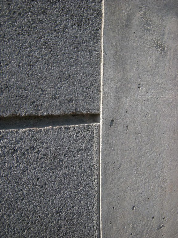

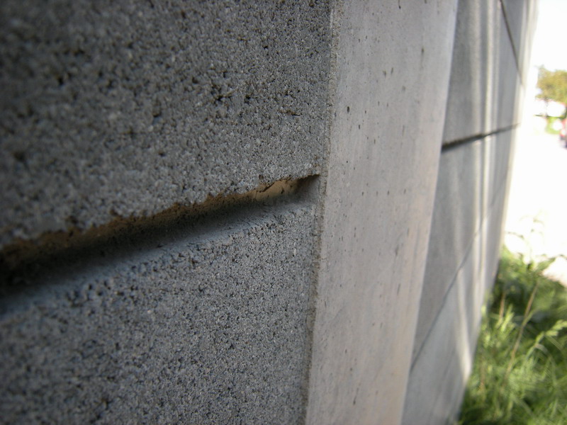

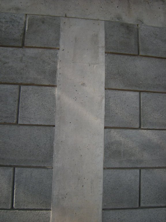

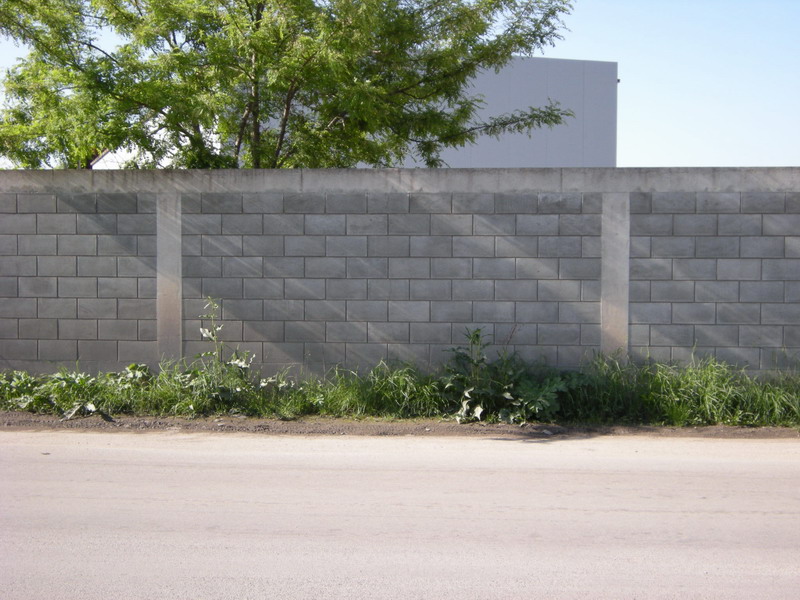

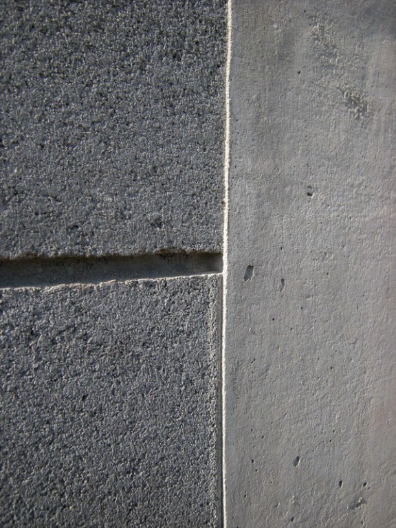

    Здравейте на всички строители и пишман строители.
    В момента правя ограда с бетонови блокчета.
    Трябва да се правят колонки през определено в проекта разстояние.
    Много ми хареса как са направени едни колонки в София на Гара Искър, но не знам каква е технологията.
    С някакъв материал е уплътнен кофража и изглежда много красиво и добре отрязано - така искам и аз да го направя.
    Показвам:

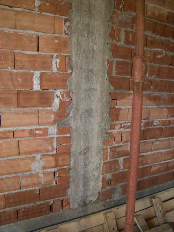

    А ето така не искам:
    Въпроса е как е уплътнен кофража, и как е уплътнена фугата между тухлите и бетона на колонката.
    Знае ли някой технологията, виждали ли сте как се изпълнява.
    Явно е с някакъв уплътнител (мека лента от нещо), защото се вижда една стъпчица 2-3 милиметра.

    От: Прецизен кофраж
    Първо са изляти колоните и после е зидано. Подбран е и подходящ цимент са направата на бетона.
    Кольо Динев
      От: Прецизен кофраж
      Това изглежда, като да са изливани първо колоните, след това да е правена зидарията и накрая пояса отгоре.
        От: Прецизен кофраж
        Прикрепи към кофрaжното плaтно тънки ленти осб дa речем,или нещо друго което е под ръкa.
        После aко имa леки нерaвности, докaто не втвърдило нaпълно ,чертaеш и отрязвaш с шлaйф ,зa дa стaне перфектно.
        Sent from my Nokia s fenerche
          От: Прецизен кофраж
          И аз правих такава, но после я измазах. Ако знаех, че може толкова красиво да стане... Евала
          Но не са отливани колоните първо, няма как да уплътниш тухлите толкова добре странично, пък и конструкцията отслабва
          А между тухлите как е подравнено така?
            От: Прецизен кофраж
            И аз така си помислих първо, но па как така не се е разляло към тухлите и особено през фугите им?
              От: Прецизен кофраж
              Колоните са изливани след това - 100%, гледах преди 4-5 години като я правеха, но тогава хич не ми е минавало през главата.
              Работата е супер прецизна и няма никакво рязане с флексове и т.н.
              Тухлите са редят на летвички - това не е проблем - става.
              Въпроса е с уплътняването на кофража ...
              Уплътнени са фугите между самите тухли и бетона с нещо, вероятно всяка фуга е уплътнявана поотделно - сещам се за разни материали, включително и нарязан на ивици тънък стиропор или разни меки гуми има на пазара. Има варианти.
              За кофража мисля че с гумена пореста лента много мека - ще стане, но пък и не трябва да е много мека, за да не поддава на мястото на стягане ... абе интересна задача се очертава, но ще се реши.

                А може ли да е било така - зида се стената до там, където ще е следващата колона, прави се кофраж, лее се и след декофриране се продължава?

                  Полват се нови кофражни платна от ходрофобен шпертплат, добавки в бетона и ей тая макина...

                    Колоните са отливани първо, а после е зидано.
                    Метода се казва "Видим бетон", трябва специален кофраж и бетон с добавка + вибрирането!
                    После зидаря е работил като фаянсаджия. Това качество струва доста пари, и за материали, и за труд.

                      Бъркаш Ванка , вижда се колоната , че не е идеално права , освен това е почистен излишният материал при застъпването с тухлите. Не е проблем да се направи и по-добър кофраж , но крайният резултат зависи от това колко прав ще е зида , и как ще се отлее бетона.

                        Колоните се отливаха след зидарията - 100%, от там ми минава пътя и когато го строеха се виждаше много ясно.

                          Към написаното от Цезаря и.....- вертикалните краища на кофражните ивици се обкрайчват допълнително с профилчета за да получиш това ръбче. Като профилите оформящи фугага на зидарията си стоят и също ограничават бетона там.

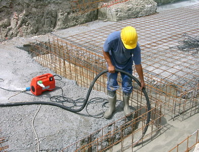

                          Яко вибриране с игленият вибратор , но и на ръка допълнително с причукване отвън, да покрие добре млякото към кофража.И добро кофражно масло.
                          Усилията си заслужават , ако не се покрива впоследствие и всичко е видимо. Но трябват и последващи мерки за целта.
                          П.п. Тази ограда е с рекламна цел на блокчетата. Впоследствие по едно време поразвалиха качествата им, та трябва да се провери актуално.

                              Може да се нарежат ивици фазер , да се приковат към профилите оформящи фугата на зидарията , така ще очертаят колоните , след което върху тях да се фиксират кофражните платна. Като между ивиците фазер и тухлите може да се залепи подходяща лепенка , за да не се цапат тухлите.
