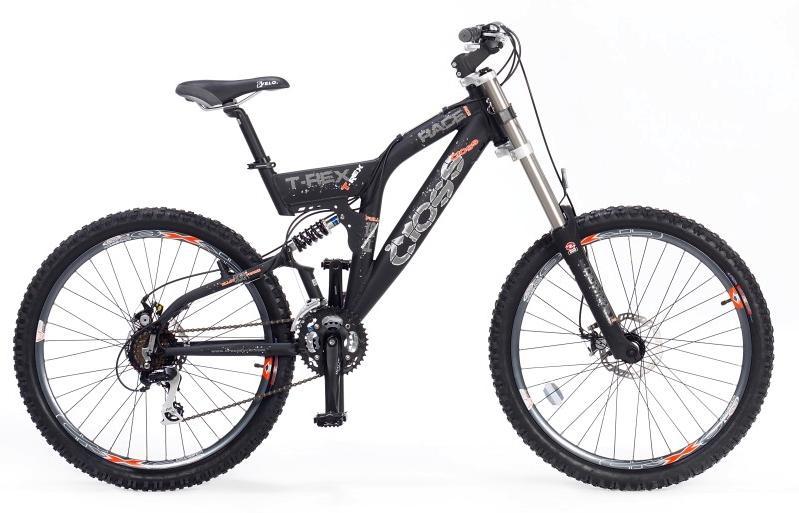

    Привет колеги, имам от няколко години колело Cross T-Rex едно към едно с тази от снимката:
Име:Cross T-Rex.jpg
    Замислил съм да го направя електрически, целта ми е когато ходя на работа или от мързел при хубаво време да не се изпотявам излишно, също и при баирчета, има много китове но един комплект ми хвана окото и да ми кажете дали е читаво и дали ще стане на моето колело като от снимката модел?

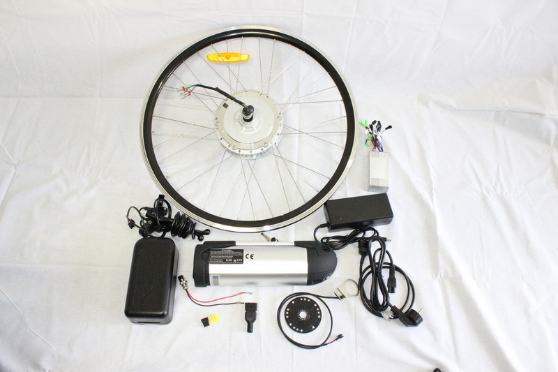

    Ето и въпросния кит:

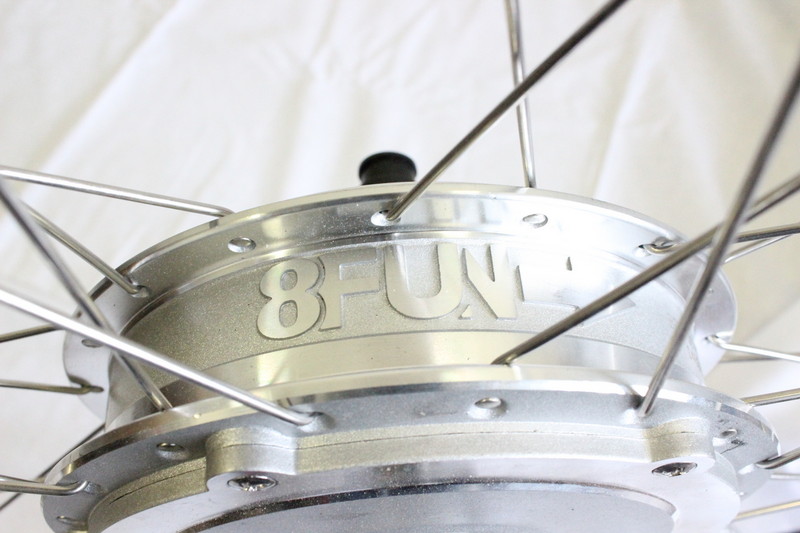

    Моторчето се слагало на задната гума и нямало пречка за скоростите

    И описанието:
    500W електромотор в 26" задна капла (усилена двустенна капла, усилени спици, вкл. гума - градски тип);
    48V 10Ah Li-ion батерия, монтирана на заден багажник, с ключ и възможност за сваляне на батерията за зареждане отделно от велосипеда;
    зарядно за 220V;
    контролер с опция за PAS (Pedal Assistant System, също познат като Pedleg), ръчно подаване на "газ" и регенеративна функция;
    кутия за контролера;
    PAS датчик;
    контролен дисплей с индикация за заряда на батерията;
    дясна ръкохватка с функция подаване на "газ" (twist throottle) тип скутер + лява ръкохватка;
    лява + дясна спирачни ръкохватки, прекъсващи захранването към електромотора.
    Питането ми е най-вече дали ще стане на моето колело и въпросните 500W дали ще е достатъчно като мощност за колело тежащо около 30кг , и аз тежа 85кг
    Дават го 35 км пробег с едно зареждане на равно без да въртя педалите, дали е реално че за комплекта ми искат не малко пари? Или има и по-евтини китайски изпълнения но да ми вършат реална работа, приемам всякакви съвети?

              Иначе на горния велосипед ще е приключение да се монтира акумулатора, той по принцип е предвиден за монтаж на рамката, има си специална стойка за това.
              При този Крос място на рамката няма, а мекото окачване предполага невъзможност за монтиране на багажник от нормалния тип. Багажник, хванат само за колчето на седалката , няма да издържи теглото на батерията.
              Та меко казано - или сменяй велосипеда , или се приготви за много работа , придружена с благословии по адрес на майката на производителя на колелото.

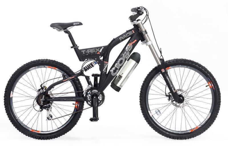

                    Майсторе има много място под рамата и то без да ми пречи ако се монтира батерия тип бутилка, ето как ще изглежда поиграх си с фотошопа
Име:Cross T-Rex.jpg
                    Мястото под рамката е доста свободно и мисля че не е никакъв проблем, даже батерията изглежда много добре под рамата?

                              Забравих да напиша за батерията от горния кит, има едно слабо място - връзката между отделните елементи вътре.
                              Добре е да се отвори и да се дозапоят връзките, иначе започва да прекъсва по време на каране.
                              Има и опция за слънчево зарядно за тази батерия - 200 лв. и е колкото лист А4 в походно състояние, когато се разгъне става 2 пъти по-голяма площта.
