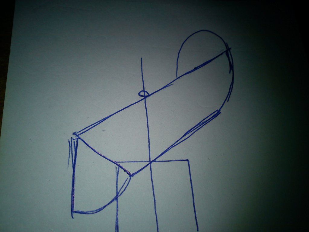

    Наскоро гледах на една къща екстрактор, който не съм се сетил да пробвам и днес го скицирах на баща ми.
    За един час работа да кажем, и е готов.
    Въпросът ми е, някой ползвал ли е такъв, или пък някой друг, който да върши хубава работа?

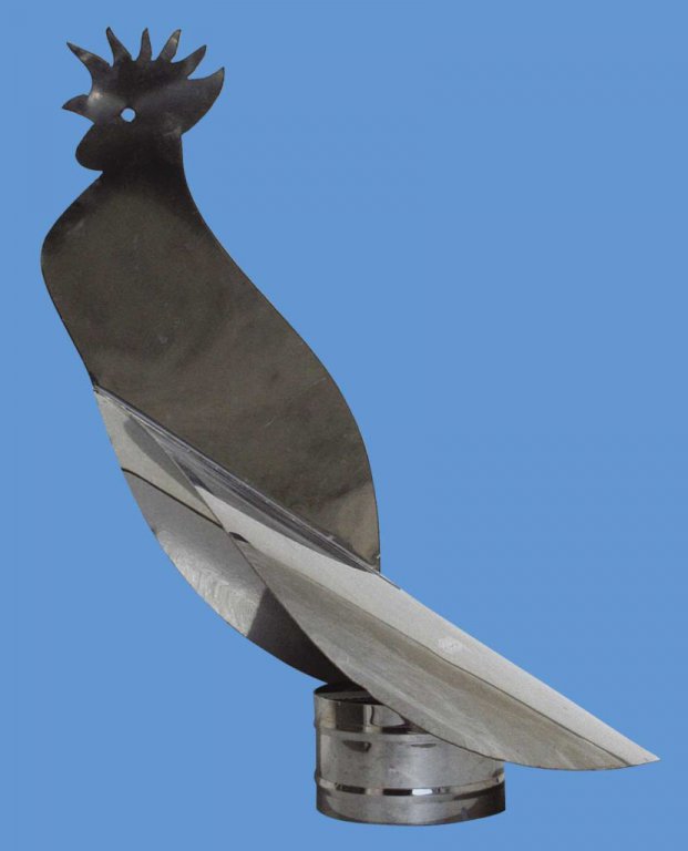

    Намерих една снимка в нета.
    Продават се, но цената е от типа, дето "не познават парите" (стотина пари).
    Ето снимката:
    Излишно е да казвам, че петел няма да има, нито лисица, нито каквото и да е друго животно.
    Просто някаква ламаринка, която да го играе насочвател.
    Онези кълбовидните, дето се въртят ги знам, но съм мноооого скептичен относно реалната им файда.

    Петела, или каквато и да е вертикална животинка е наложително да го има. Иначе няма как да се върти по вятъра.
    Като няма вятър и налягането е високо - спасението е едно по-висок комин.

            Тази на снимката която съм постнал, струва около 96 лева.
            Топковидните (въртящи се), струват от 65 до 80 лв, в зависимост от диаметъра.
            За три-четири лева , едва ли ще намеря нещо, пък и не ме интересува.
            Мога да изработя коя да е от този тип за около час-два работа от ламарина.
            Интересува ме, доколко ефективно действа.

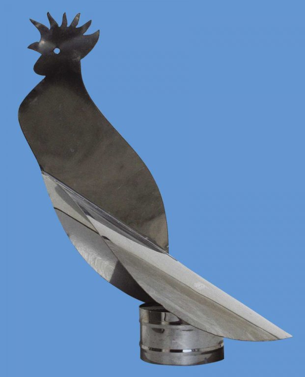

                  Ето снимката:
                  [ATTACH=CONFIG]755475[/ATTACH]
                  Ако те сърбят кинтите ,можеш да си купиш каквото ти душа иска, към поредната нано технология и сини диодчета за по добър ефект.
                  А иначе комина си създава необходимата тяга ,съобразена с височината му.И при по топло време и равни налягания докато загрее комина ,печката припушва.Затова котлите имат вентилатор на коминната тяга и пробиват бариерата бързо.При мен когато паля котела пушенето е около две -три минути.
                  Прост инвестирай в комин,а не в нано глупости.Защото онова дето се върти горе,не се движи ей така от перпетум мобиле ,а от газовете на комина,които без него ще излизат по бързо.

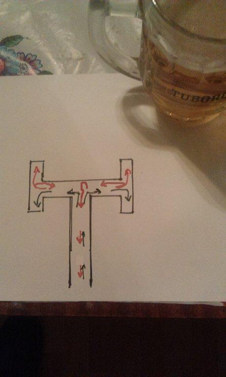

                      Не съм някакъв цар във флуидодинамиката но знам, че зад препятствие, каквото в случая се явява тази ламаринка, се получава подналягане, което помага за по-доброто изтегляне на пушека.
                      Това че препятствието се ориентира в зависимост от посоката на вятъра, може да е само плюс.

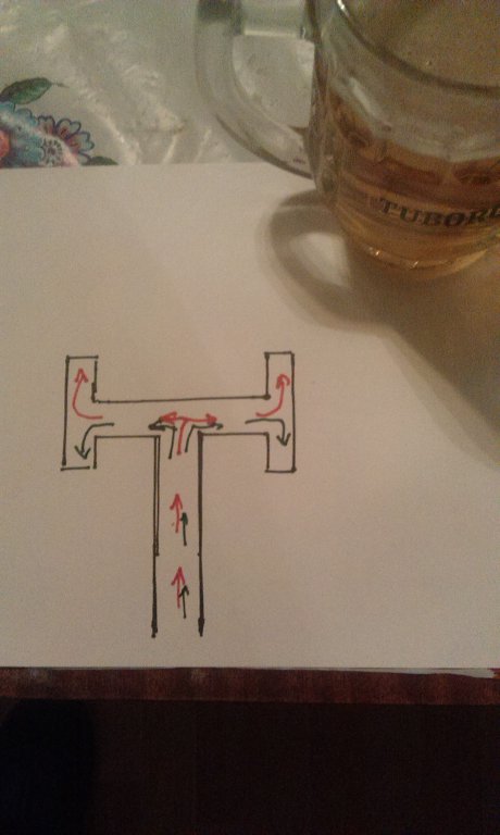

                      Това което съм виждал на живо, схематично изглежда така:
                      Последно редактирано от TigerHunter; 18-11-14, 20:28.
                        От: Екстрактор за комин?
