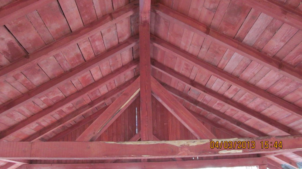

            Здравей колега, за наклона между 25 и 30% ще ти свърши работа за такава дължина на полето и ето една идея за двускатна конструкция, която може лесно да стане едноскатен покрив Натиснете снимката за да я уголемите

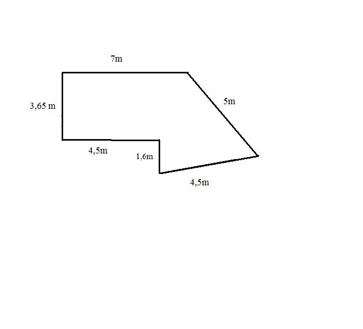

                Не знам до какви материали ще закупуваш за изграждането на навес. Аз ползвам за навес ЛТ40 ламарина. Прави се една лека конструкция и на нея се мята ламарината. Ако ще се купуват втора употреба керемиди и ламарина, аз предпочитам ламарината. За нови керемиди ако става въпрос цената е в пъти повече. Преди 5-6 години си направих хавес с нестандартни размери на един скат. Просто дядо ми е отлял такава площадка отдолу и аз за да използвам всичкото трябваше две чупки да правя и едната страна не е под прав ъгъл. Общо е дълго 7м, като е широко 3м и в задния край има уширение допълнително. Общо е около 30квадрата със стряхата. Наклона на 5м ми е 0,5м, което е 10%. Проблема за мене на керемидите е че са тежки. В един вадратен метър влизат около 14бр (зависи пак от размера). Всяка тези по 3кг, което е около 40кг товар на квадратен метър. Ламарината ЛТ40 дебела 0,5мм, тези на линеен метър 4кг, а на квадратен метър 5,5кг. По стандарт навесите до преди няколко години е трябвало да се изчисляват на 45кг товар, но за това е имало доста изкривени навеси. Сега стандарта е 95кг. Самата ламарина носи достатъчно и при подбиране на подходящ профил става много леко и сравнително по-евтино.
                На мене навеса ми излезе около 1000лв без труда. Ако трябва да го покрия с керемиди нови
                Качвам и една рисунка на размерите на покрива погледнат отгоре перпендикулярно по наклона Натиснете снимката за да я уголемите
ID:5575945 надявам се че се добива представа за какво става въпрос. Задната страна е така настрани защото е граница с комшията, а зъба е направен заради намиращо се дърво
