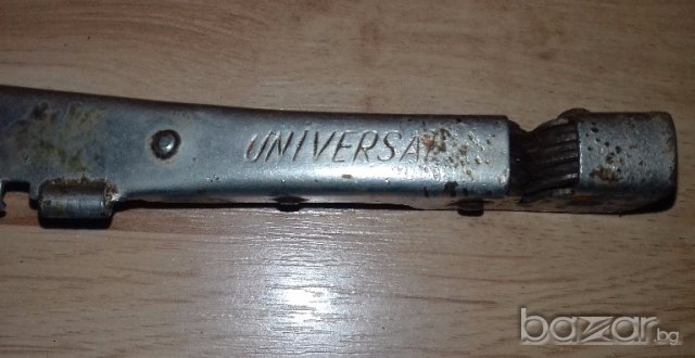

        А какъв точно е проблема със заточването? Вкъщи ползвам евтини Tramontina почти изцяло, и точа с обикновена комбинирана отварачка с точило от татово време, представляващо 2 реда метални шайби, вкарани чстично един в друг. Нула проблеми поне с тия ножове.
        Ей такова (гледам че още се продават, а сигурно е по-дърто от мене моето - даже 2 броя имам):

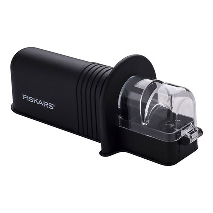

                аз знам слевдното: на шмиргел нож не се точи, ако искаш да имаш нож точила да искаш на днешно време, аз за кухненските ножове ползвам от този тип

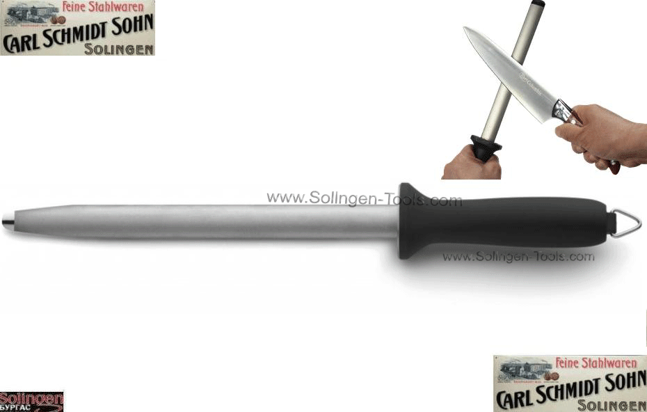

                като не е задължително да е фискарс, напоследък даже само с масАта ги заглаждам и режат
