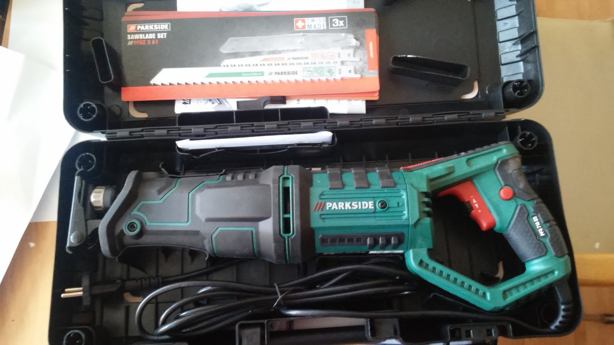

                Здравейте колеги! Моля за мнения за този саблен трион:
                https://www.lidl.bg/bg/Offers.htm?id=451&week=1
                Освен цитираното не успях да открия друго в тази тема.

                    И аз имам ,,сабЛя"
ID:5785674Натиснете снимката за да я уголемите
