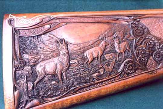

                  Незнам защо смяташ че не държи на вода.Аз съм доволен и ми върши работа.Даже и руснаците го препоръчват за обработка. А и доста дърворезбари също го използват ,аз не хресвам лакирани дървени неща по оръжията.http://hunter.ru/gun/articles/izgotov.htm

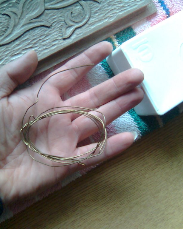

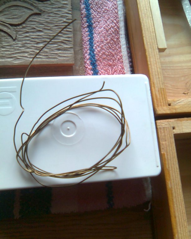

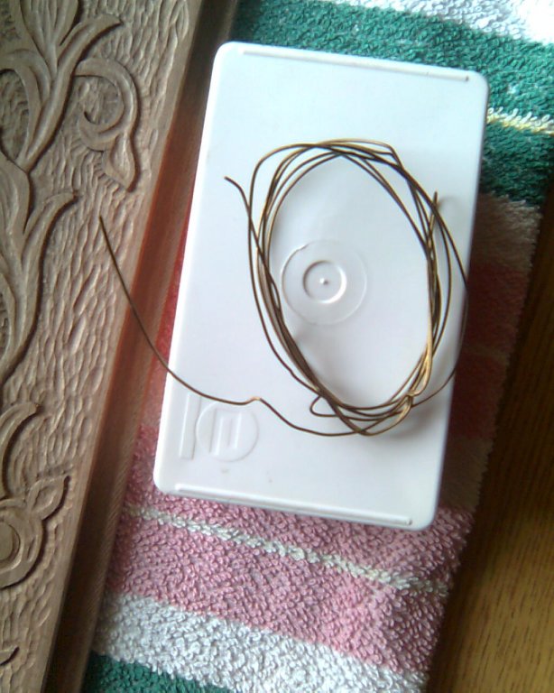

                          Колеги, шел лака го оправихме,сега търсим месингова тел 0,8мм.
                          Може и 1мм.
                          Някой срещал ли е подобно нещо да се продава?
                          Land Rover Discovery:
                            До: ШЕЛ-Лак
                            Мисля,че имах малко,но не съм 100% сигурен.Колко ти трябва?

                              До: ШЕЛ-Лак
                              Първоначално публикуван от 5-ракиев Преглед на мнение
                              Може и 1мм.
                              Някой стар трансформатор,няма ли около тебе?Те са с медна тел-ше трябва по-големшък да е,че иначе телта е много тъничка.Другото място от което можеш да набавиш подобна е при майсторите дето пренавиват ел.мотори-респективно от стар ел мотор.
