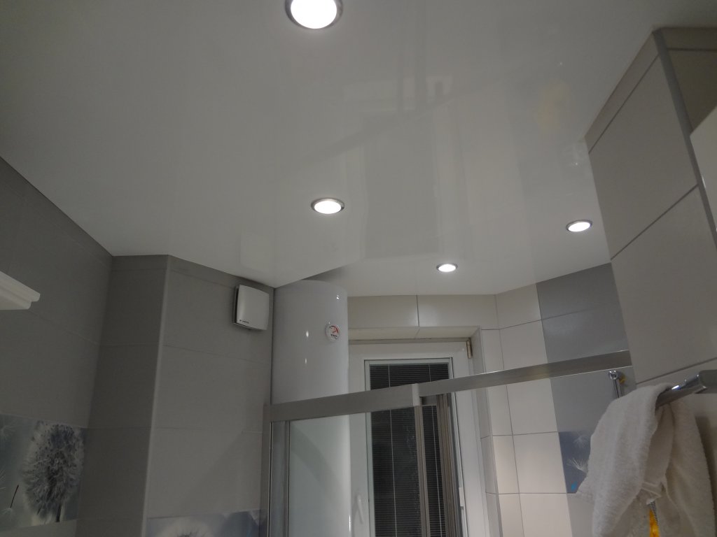

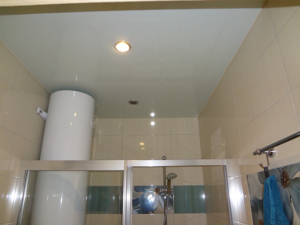

                                От: Какъв таван за баня?
                                Идеален вариант са опънатите тавани. Невероятно много естетически решения, цветове и дизайн. Без проблеми с мухъл или конденз.
