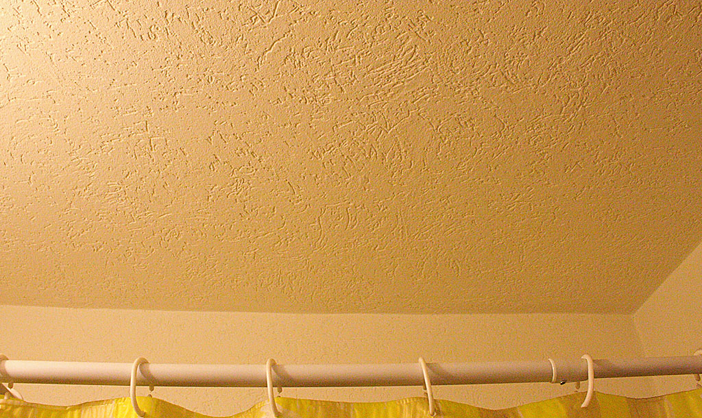

                    Да, ето така изглежда на пръв поглед:
                    Между тавана и плочата определено няма нищо от рода на изолациите.

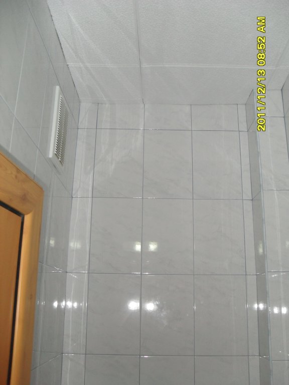

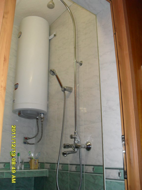

                              Аз съм го направил с плоскости от студиопор и нямам конденз.
