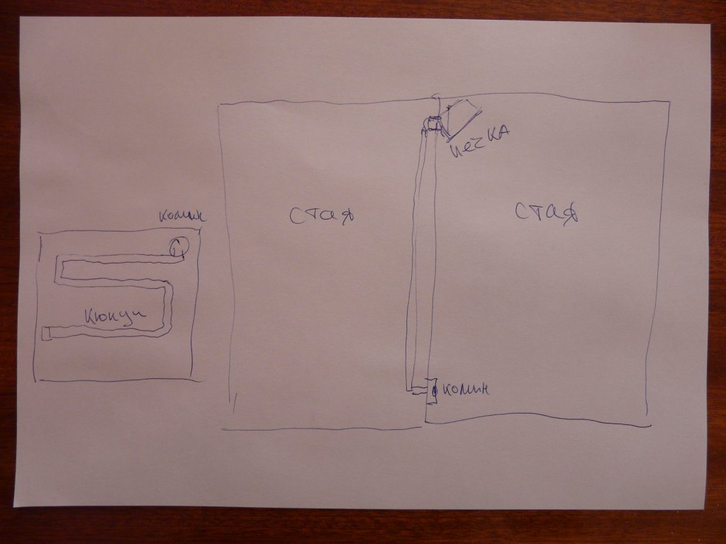

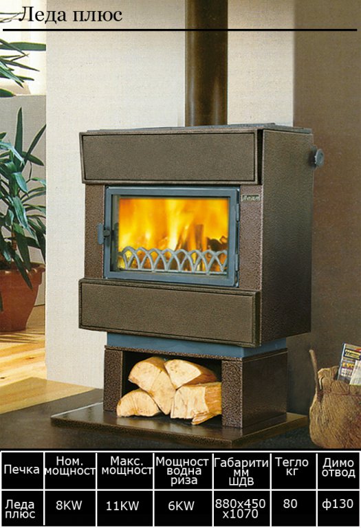

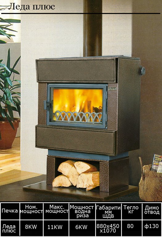

                                Имам две,едното е камара с водна риза и съм я вградил,но водното разбрах,че не те итнересува.
                                Ето тая Натиснете снимката за да я уголемите
ID:5534197 я имам същата само без красотите за дървата и без водна риза.Цалата е чугунена и тежи 80 кг.В момента съм я сложил в работилницата-как грее,просто ужас-до нея не се седи изобщо.Но,не съм я сложил под комина и с 2м. кюнци,а е в другия край и с 10м.кюнци-що трябва топлото да изхвърча навън.Според мен едно такова чудо ще ти реши зимните неволи.И хич не се занимавай да градиш камини и камери,верно,че е красиво-но не върши много работа,особенно за 20 дни в годината.
                                И нещо друго,набързо нарисувах една схемичка-как да ползваш кюнците като радиатори-без да се занимаваш с въздуховоди и т.н.Натиснете снимката за да я уголемите
ID:5534198Това изпълнение съм го виждал на няколко места и повярвай-топли много.Някой ще каже-ама ще се запушват кюнците.Нищо не се запушва-повярвай ми.Можеш да им направиш някакви декоративни решетки и даже и красиво ще стане.Минал съм по този път и просто споделям мнение.
