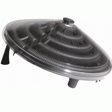

                              Вчера видях такова в търговска верига в София на щанда на малките басейни - тип интех, за 150 кинта. Колко ли ще е ефективно? Диаметър около 60см.
