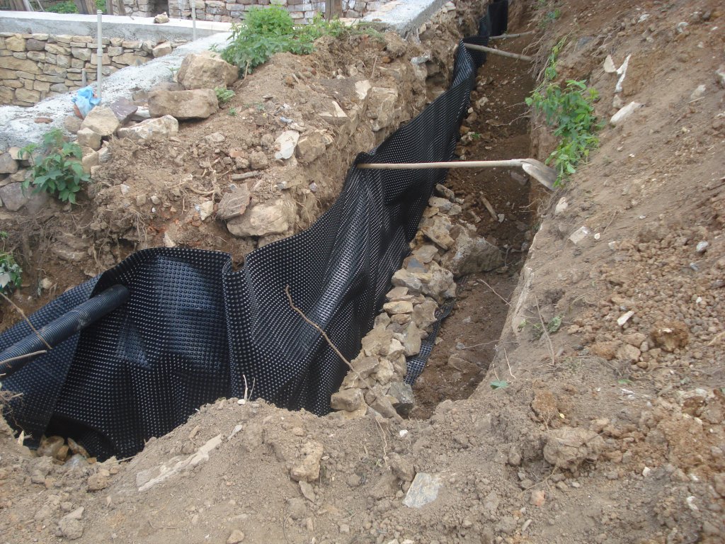

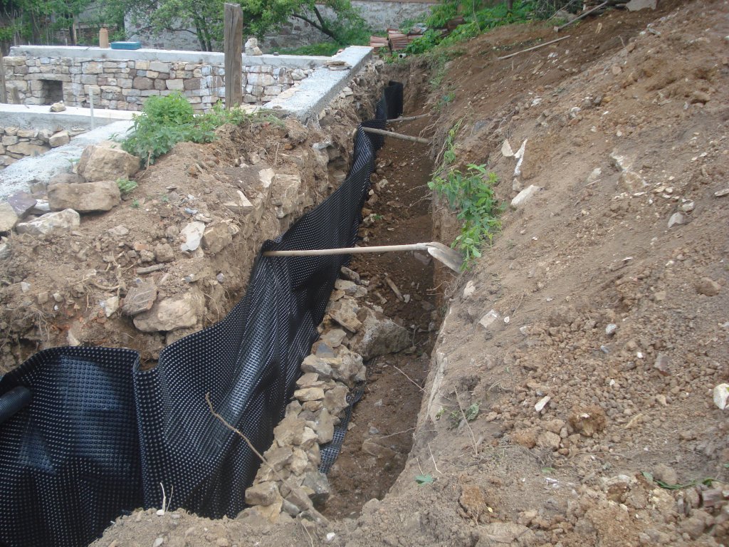

              Не знам дали сме го направили добре обаче го правих без никакво желание.
              Тръбите предполагам ще се запущат бързо и ефекта от тях ще е нулев.
              Ако трябва да се насипва до горе с едра фракция няма да ми стигнат 10 Камза, а за тях пари няма.
              П.П.Абе тя къщата стояла над 100 години там, и не е влизала вода аз се направих на ......... !

                Хидроизолацията е добра идея, но без дренаж няма как да стане.Направете си дренаж по две или три страни/или оберете водите с по дълга дренажана тръба и ги отведете за да спестите третата страна/.Изолацията може да ви е няколко вида/хидрото/ но трябва да помислите икак да я защитите от механични повреди,в по горните снимки има добро решение на защита а ако се положи добре става хидроизолация.И не е лошо като така или иначе сте започнали да я топлоизолирате.

                  На нищо не си се направил,наистина ако е по наука,е много скъпо.Но даже,само изкопите ще ти свършат много полезна работа.Заравяйте внимателно,последователно, както сте започнали.
