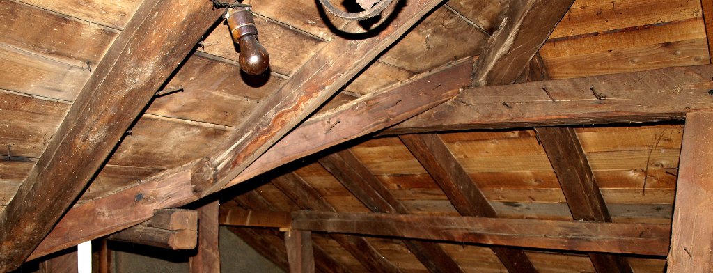

                      Намерих една снимка на въпросният оцелял покрив,за да не коментираме повече неговото разглобяване.Като писах ,че е опушен и се търси решение за опушено дърво,за това става въпрос:
                      Отделен е въпроса , че хоризонталната конструкция на която лежи ,половината е тотална щета и ще играят криковете.

                        Ако е оцелял изцяло е едно, ако има изгоряло трябва да се прави част от покрива, друго. Само ако е опушен, просто го пръскате и готово. Обаче това с конструкцията която държи покрива ако е прецакана... струва ми се рисковано да не я ревизирате тотално и да се разглоби всичко. Според мен нещата опират до бюджет. Ако има повече пари най-добре всичко да се прави "на чисто", ако парите са проблем вече е ясно, че ще се правят компромиси...
