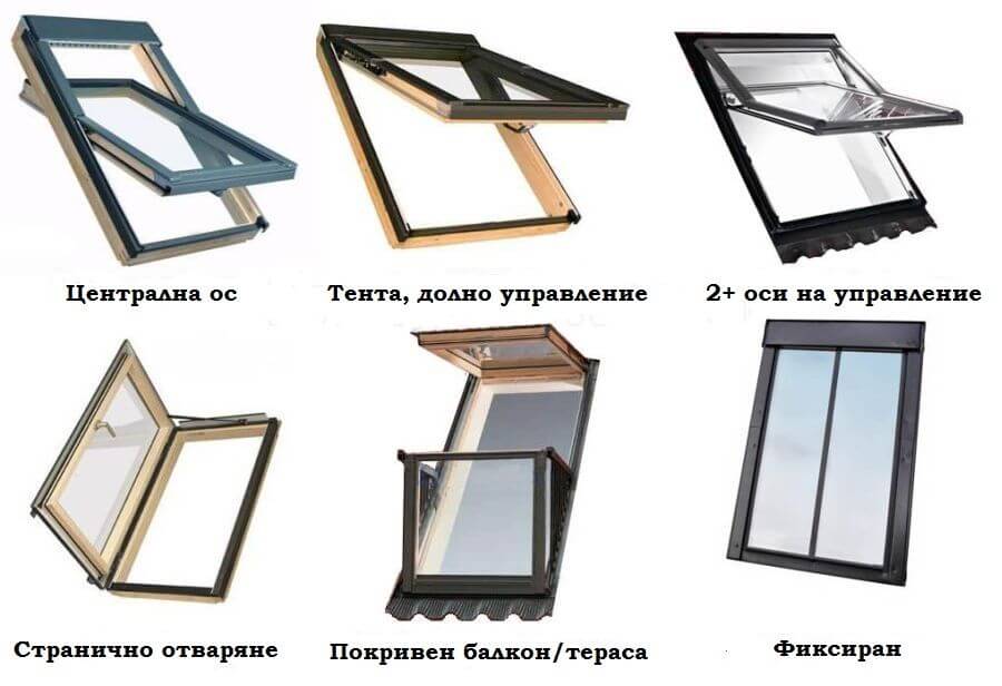

          Търся варианти, които са по-евтини от Велукс, за два прозореца на скатов покрив. Две са стаичките (ще е с опция за спане) - 8 х 4м, камък и тухла; 2.10м на страна (скат). Има и странични прозорци.
          Кое е по-добро като цена/качество и какъв размер ще препоръчате? Велукса идват скъпи.
          За монтажа може ли сам да се справи човек (сръчен)?
          Странично, тента или с централна ос?
          Понеже ще полагаме сега гредите се чудим през колко да са 50, 60, 70см...

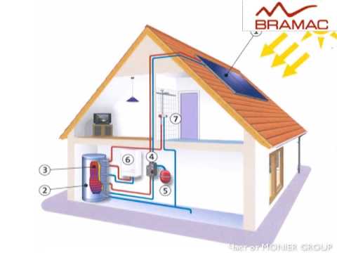

              Зависи какъв е солара!Професионално се поставят чакащи елементи под керемидите ,за да не поемат керемидите никаква тежест и каквото и да било натоварване,освен по предназначението си.Това говориме за много години без касвито и да било проблеми.
                От: Бюджетен покривен прозорец (табакера)
                Аз даже в подпокривното съм слагал стойките на плочата анкерирани и излизащи през покрива през конкретният покривен елемент спрямо марката керемиди.
                Хептем и покрива да не се товари.Ама както каза колегата всичко зависи от солар и покрив.
                Примерно брамак имат солар дето се вгражда в самият покрив е такова
                Ама има и мнооого други варианти и решения.

                    Не те съветвам да рискуваш с калпави прозорци.
                    Цените са почти изравнение.Аз лично монтирах 8 прозореца Рото(конкурента на Велукса) на две големи стаи.
                    Тези разстояния между ребрата ми се струват много малки.Според мен слагай на 50 или 60 обикновенно на където ще е прозореца трябва да е повече.Не по малко от 80-90 примерно.Това е светло разстояние между ребрата.И като сложиш прозореца който има рамка обшивка... ми направо нищо няма да остане...
                    Освен това ако погледнеш статистически цените ще видиш непропорционални цени.Примерно можеш да сложиш един голям прозорец който е равен на 3 малки..
                    Категорично не се правят компромисии с това - ще плачеш после и цените на щетите са жестоки...
                    То не че ако платиш много ще имаш гаранция...Много са незнаещите експерти.А за успешното функциониране има значение къде точно на покрива е монтиран прозореца(площа над него, район в България и други).Ако проникне малък теч само щетите ще са ...а лесно прониква вярвай ми..Особено с тези катаклизми...
                    Аз лично монтирах "Рото" щото не ми хареса заключването на Велукса както и обшивката му и ред други подробности.
                    Абе много особености има.. Иначе на брошурката изглежда супер и едва ли не плащаш и няма проблеми..Ама има...
                    Най глупавото е да купиш прозорци и да търсиш кой да ти ги монтира или да ги монтираш сам(ако не знаеш как).Препоръчвам човека който ще ги монтира той да ги купи или избере(щото си е комплект прозорец обшивки и други) и после той да носи гаранция.Да знаеш кого да биеш после.Изобщо да няма оправдания после...

                      Ако имаш странични прозорци и достъп до покрива,спокойно слагай фиксирани.Ако нямаш друг достъп,поне единия трябва да вариант 3.Аз съм с 4 покривни прозореца и за три години съм мил само кухненския,отвън.Продъжавам да твърдя,че за стойките за солара не е необходимо да се дупчат керемидите!Ако наистина се наложи,бележиш,сваляш и пробиваш или режеш с малък ъглошлайф.Успех!
