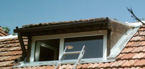

                          Направи го така. Със собствен труд и бюджетен профил може би ще излезе по-евтино...
                            От: Бюджетен покривен прозорец (табакера)
                            Първоначално публикуван от artefekt Преглед на мнение
                            [ATTACH=CONFIG]506439[/ATTACH]
                            Може би точно това ще направя ако не намеря бюджетно решение за табакера. Като го смятахме излиза горе-долу на цената на прозорец от Велукс. Повече занимавка е, а целта е да се инвестират колкото се може по-малко средства и време.
