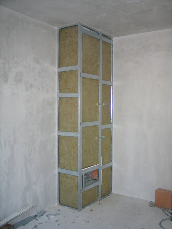

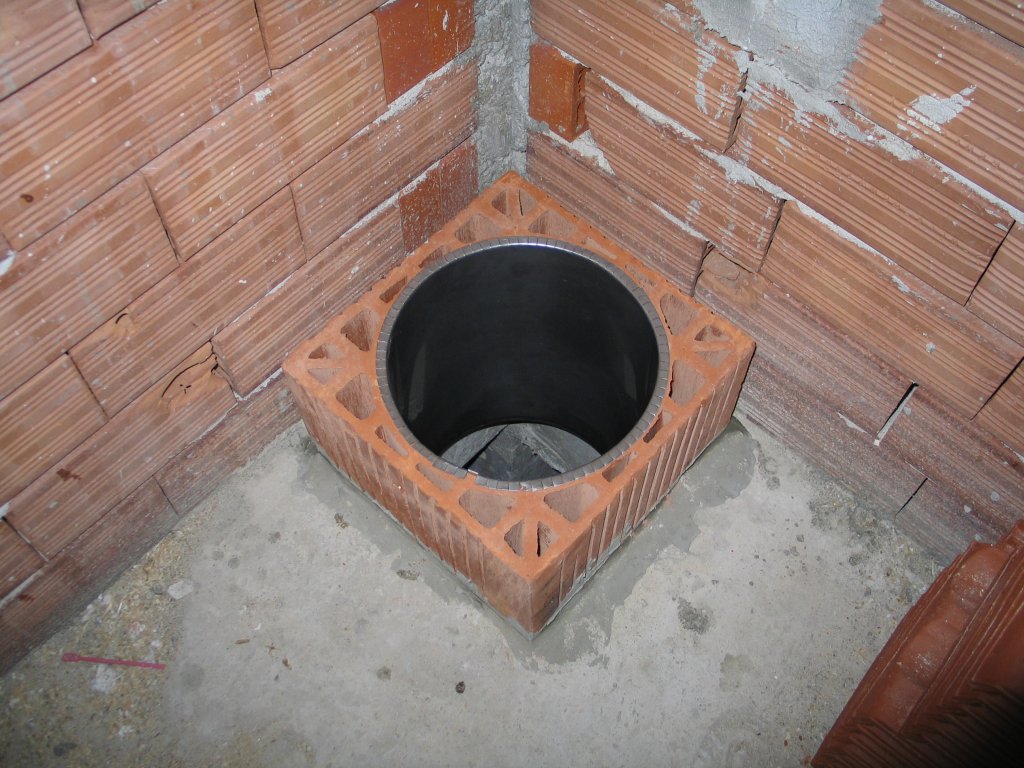

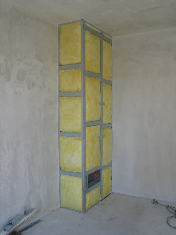

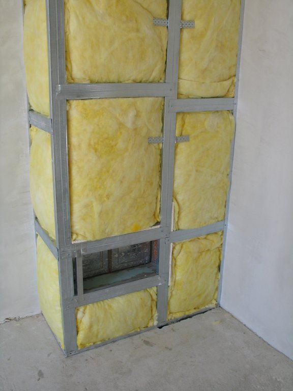

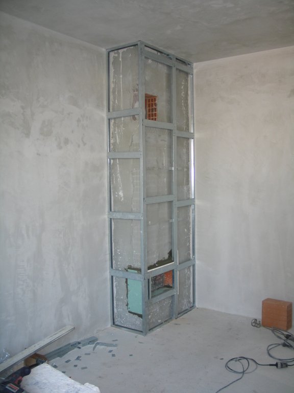

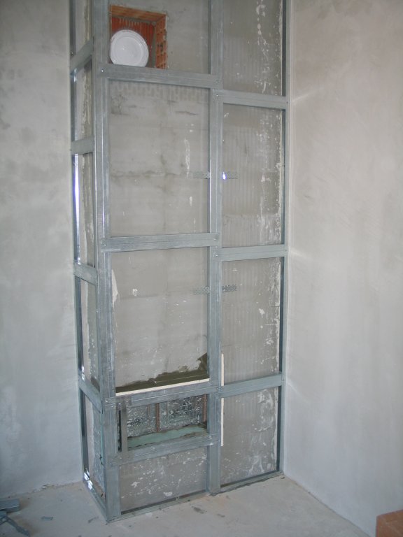

    Аз също съм към края на строителството и комините са ми 9 на брой (9 отвора, обединени в 2 отделни групи).
    Ще кажа как аз съм изпълнил комините:
    За всяка стая - отделен комин. Нямам включване на 2 източника на дим към една и съща тръба.
    Около показаните коминни тела, допълнителна зидария от решетъчна тухла тип "четворка", след това топлоизолация 5-8 см - включително и към стените, след това пожароустойчив гипсокартон (2 пласта) на конструкция. Изолация имам и между отделните коминни тела в групата.
    Прехода между етажите съм направил през неръждаем киселинноустойчив обков (316), който покрива първото коминно тяло от горния етаж, бетонната плоча и влиза в последното тяло от долния етаж и прави връзка между горния и долния етаж (това в случай, че тръгне конденз надолу и да не ми протече на връзката между етажите). Между неръждаемия обков и бетона - пак каменна вата за изолация. Май съм се заиграм повече от необходимото...
    Най-важното е комина да се държи топъл (т.е. яка изолация, противно на схващането, колко е хубаво комина да ти грее стаята), като точката на конденз е след изхода му.

      Без да претендирам за някакви познания в тая сфера, мисля си че и само тухлите са достатъчни. Но пък няма лошо. Изолацията със сигурност няма да навреди.
        От: Коминно тяло
        ЗАДЪЛЖИТЕЛНО добре изолиран,еле навън.
        Даника
          От: Коминно тяло
          Да изолираш комин вътре в стая е кощунство. Макар че и дядо боже обича топло, ама що пък?

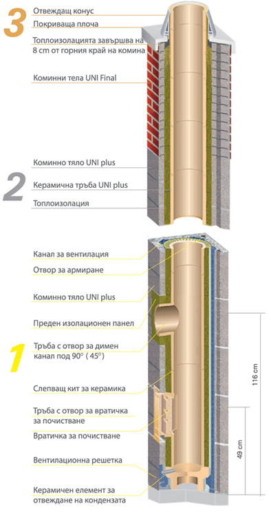

                  Правенето на комин е цяла наука, и не е за всякой майстор. За съжаление дилемата евтино или каквото е нужно почти винаги завършва с избора на евтиното. Относно глинените коминни тела, мога да кажа само, че е невероятна глупост, още повече, че телата са тънкостенни и термичните разширения ще им таковат мамата за нула време. Ако не вярвате, направете огнище от здрави тухли, запалете огън и след като го ползвате 3-4 пъти вижте какво става с тухлите. Ремонта, чистенето и правенето на нов комин едва ли ще излезе по-евтино, от колкото да си направите истински комин и то само 1 път и да му се радвате с години!
                  Пред мене преди няколко години седеше същия въпрос и тъй като по проект имах два кумина( пълна щуротия при положение, че ще използвам котел за топлоснабдяване, но такива били изискванията на пожарната). Та вместо два направих 1, но задължително след няколко дневно четене на техническа информация в интернет. В края на краищата трябваше да избирам между сръбска и немска с-ма, но като огледах на место конструкцията, технологията на изработка и начина на монтаж, 25-те процента икономия за сръбската с-ма ми се видяха излишно стискане за нещо, което трябва да работи безпроблемно десетилетия наред. Позаболя ме при копуването - признавам си без бой въпреки, че цените са много по-ниски от колкото същите комини но малко по-на запад, но то само това да беше по време на строителството.... За ползването на български бетонни коминни тела дори не съм си и помислял!!!! Патил съм от наши комини и от бетонни и от тухлени елементи, та стига вече!!
                  След две зими, по 5-6м експлоатация мога да кажа, че за пръв път в живота ползвам истински кумин. А аз обичам печките, котлите и изобщо всичко дето къди. Просто няма такъв змей при всякакви атмосверни условия!!!!! Билото на сградата е близо 3 м. над кумина монтиран в гаражаотстрани( което не е съсвсем по изискванията за монтаж, но за да го вдигна още трябваше да платя още 500-600лв. поне) и имах опасения зимно време като духне вятъра от към североизток че ще набива пушека право в гаража. Нищо подобно! Дори и при бурен североизточен вятър, който завихряйки се от покрива бие право в изхода на кумина надолу и пушека се стеле по керемидите на гаража, кумина през котела не връща пушек и в гаража не мирише на пушек. Така са го направили, че все едно има вграден вентилатор. Да не говорим, че кумина стърчи над 3м над тавана на гаража, и ако беше правен по нашите си технологии, до сега да го е бутнал вятъра. В използваната от мене с-ма имаше отвори в ъглите, където се поставят шпилки, след което се заливат с рядък цимент. Резултата е, че кумина стана като колона с армировка и мога ако искам да го вдигна 7-8м над сградата, стига да не бърка нещо цената. Куриозното в случая е, че единия комин по проект трябваше да стърчи около 4м над покрива и тогава(още не знаех за тази немска с-ма комини), тъй като съм инженер и имам дарбата да виждам недомислията в конструкцията, попитах архитектката как ще гарантира, че този комин няма да падне след като само ще е зидан, тя без много да мисли ми отговори: " Е кво толкова, ще го вържеш със стоманени въжета!?!". За момент си представих на хубавия нов покрив как ще изглежда туй чудо, и как ще ми се смее целия квартал и направо ми се отщя. За съжаление бях предплатил за проекта и нещата бяха много напреднали, иначе просто щях да си излеза и никога повече да не влеза в това архитектюрно бюро. С времето излезнаха и други проблеми, но това е друга тема....
                  Кумина е направен от термоустойчиви тръби(за да издържата на температурата при самозапалване, която може да мине 1000 градуса) с изолация от минерална вата, като и двете се поставят във вътрешността на бетонните куминни тела с армировката.
                  Ако комплектовате кумина със всички необходими части, то вие ще имате кумин с дъно с тръба, по която може да оттичате евнетуалния конденз(катран) който се събира, имате и ревизионна шахта за почистване на саждите(аз моя го чистих след втората година и имаше около 20 см сажди при 160мм диаметър, при използване на донбаски въглища). Понеже държах на естетиката, като завършек на кумина си поръчах неръждаема шапка, която при ползване на кумина става черна, но след края на сезона и 1-2 дъждувания и като че ли се самопочиства без дори да го пипна
                  Ето го всъщност и цялото чудо
                  Тъй като телата над покрива имитират тухлен кумин, кумина седи много добре като външен вид и ми радва окото всеки път когато работя по двора.
                  Ако ми позволите да ви дам акъл, то е да не правите компромис с комините си. Не използвайта каквото и където ви падне само и само да излезе с 200-300лв по-евтино, ако не искате да се събудите под горящ покрив. Рано или късно вътрешността на кумина се самозапалва, както и един друг колега каза , и ако не е направен с подходящите материали и не дай си боже се е напраскал(ако е направен от обикновенни глинени или бетонни елементи), то белята ви е в кърпа вързана. Има неща, при които компромисите излизат златни!!
                  Но ако сте строили с по ниска марка бетон от това по проект, посъкратили сте от метала в конструкцията, турили сте най-евтините керемиди без подрокривно фолио и сте ползвали задължително най-ниско платените баш майстори от околията(не че най-високо платените са гаранция за качество в България), то комина ще ви е последния проблем и в такъв случай от каквото и да го направите ще е все тая
                  От личен опит съм се убедил, че понякога е по-добре дадено нещо изобщо да не го правиш, ако нямаш възможност да го направиш както и с каквото трябва, но всеки е прав за себе си!
                  Живи и здрави да сте, и да си ползвате комините с кеф, докато печките(котлите) ви пърпорят, а вие сте седнали на топло пред чаша вино с хубаво мезе заобиколени от любимите ви хора и гледате как през прозорците прехвърчат снежинки !!

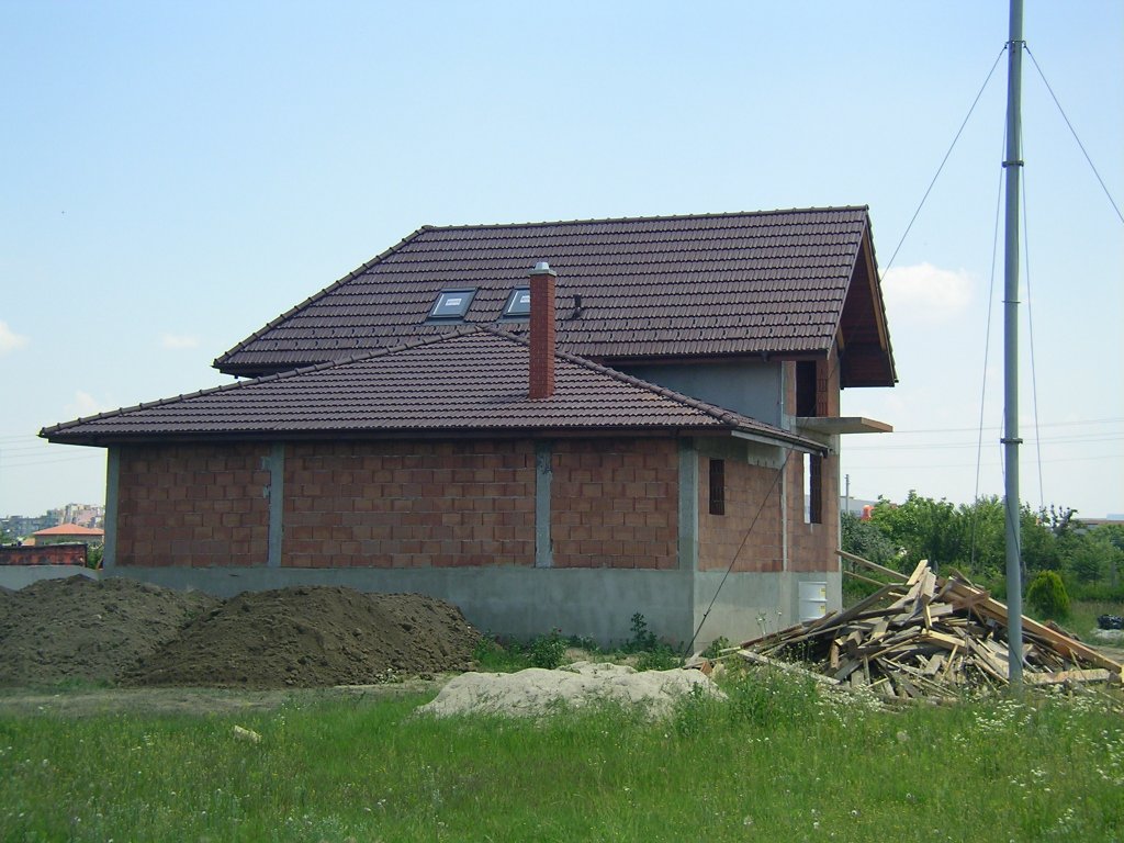

                  P.S. намерих снимка от строителството, та да стане по-ясно при какви условия работи моят комин

                    1. Както споменах коминът ми е изграден от тела, за каквито е отворена темата и е на височина 4,7метра от ската/наклона/ на покрива и 1,6 метра от билото - до сега не е паднал при условие, че на скоро във В.Търновска област имаше код червено за ураганен вятър за няколко дни.
