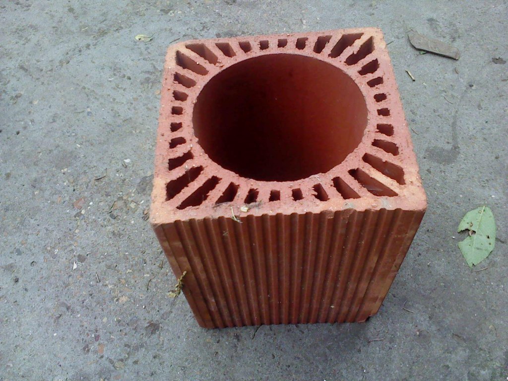

    Като неспециалист, за сега това е най-доброто коминно тяло, което съм виждал. Произведено е в България, по Софийския край, но точно къде?
    Има подобни аналози, правени в Сърбия, но вътрешния диаметър на тялото контактува (допира се) с немалка площ с виншната (квадратна) стена. Предполагам това ще е причина за онзи нежелан конденз...

    Преди 2години си изградих комина с такива тела. не знам къде се произвеждат , но във В.Търново по складовете за строителни материали се харчат между 3,5 и 4,0лв.Досега карах на дърва и въглища и нямам проблеми било с конденз било с липса на тяга. Тази зима ще се отоплявам с пелети, но смятам че нещата няма да се променят.

      И на мен ми се виждат читави,макар че хубав зидан комин с цимент и пясък 2към едно и от плътни стари тухли второ-трета ...пета употреба по убав нема.Имам един 12 метров на комина на котела направен,един на механата двуметров и един на 3 в 1 (барбекю,пещ и пушилнята), еми проблеми няма.На всичко отгоре тухлите са по 10 стотинки.ПП.Тези тела са подходящи за вътрешни комини за пестене на място.Иначе съм правил комини от обикновени циментови комински тела и те ...не са лоши,дърпат си,чистят се лесно,даже имат един зъб за херметизиране при монтаж.
        От: Коминно тяло
        Колкото по-гладък, толкова по-добре. С тухли така не може да стане, пък нищо не пречи покрай коминните тела да се наслагат стари тухли. Баща ми преправя комин от бетонни тела в момента. Миналата зима комина се запали от отлаганията по стените и горя цяла нощ. Няма такава жега, просто.

          Язе да попитам като по-прос - как с тези тела се организира димоотвеждането на няколко етажа? Всички в един ли се включват? Имат ли си "прехвърлячи"? Има ли си специално тяло за Т-образен отвор? Щото тия са на светлинни години от действително качествените димоотводни системи - няма да пиша фирмата...

            Аналогичен случай миналата зима и при мен. Бетонни тела + газобетон 10см. Но не знам дали има връзка между коминните тела, саждите и тяхното запалване. Или просто трябва по-често профилактика и коминочистач?

              Има коминни тела, които не отлагат по стените си нищо...

                коминно тяло-преход,от две коминни тела.
                  Е те отлаганията не са ли от използваното гориво + начина на горене на котела/печката? Прави ми впечатление, че определени горива (понеже моя котел е "всеяден"), изгарят пълноценно и няма отлагания. Други задръстват комина много бързо. Също и като е по-топло времето и го държим котела да "тлее" - отново много сажди..

                      Говоря за едни и същи условия - ако на бетонните, напр. се отлага, на тези не.

                            Кажи поне фирмата. Щом няма линк, и не си свързано с нея лице, нищо не нарушаваш. Ако пък някой реши друго, наказанието ще е за моя сметка.
                            ПП: Печка с водна риза, предимно дъб, рядко бук. В самата печка не остава почти нищо след изгарянето. Че комина беше иззидан лошо - лошо, но отлаганията бяха навсякъде. Сега, аз не казвам че с тия няма да се случи никога. Просто е по-малко вероятно, според мен. Ама, интересна работа - къщата е триетажна, като се обитава само най-долния етаж. В един момент както си гореше нормално (без да сме и давали повече газ от обикновено, а дори и по-малко), почти спря да дърпа. Първоначално решихме че се е запушил, но после взе и да мирише гадно, а на втория етаж взе да се задимява. От комина излизаше огън и искри, все едно къшата ще излита на някъде. Това към 7-8 вечерта. Баща ми каза че е горяло до рано сутринта. Явно гнуста по стените си е била страшно гориво.
