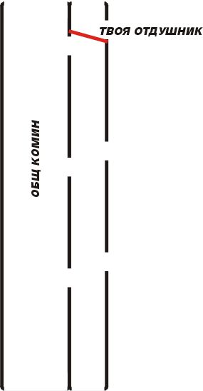

                            В същност първоначалният ми въпрос беше колко зле може да е това, че извеждането на въздуха в комина се очертава да бъде над нивото, на което сега е отворът за връзка с общия комин?
                              Николко зле.
                              Цялата интрига с височината е свързана с естествената тяга в комина, която ти няма да ползваш.

                                А що не направиш това червенкото? Имам някакво смътни спомени, че баш така трябва да си се правят тези комини - етажния комин върви малко сам и малко преди следващия етаж се включва в общия. Така ще е и по-трудно на миризмите на съседите да се върнат 3 метра надолу, че да влязат в чуждото жилище.
                                ПП. Сега като се замисля - за отдушници става, но за печки - няма как да се чисти малкия участък.
