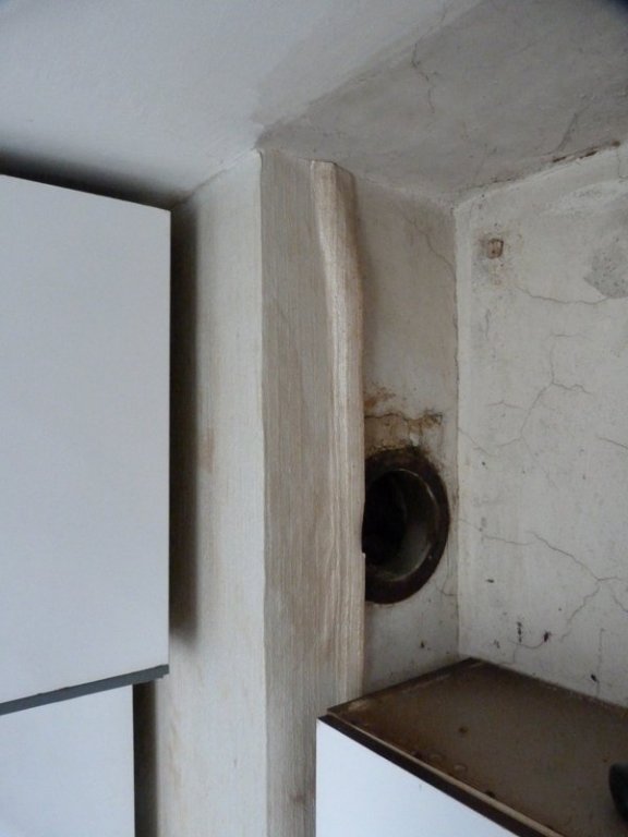

    Задачката е да се сложи аспиратор в кухнята. Варианти за отвеждане на въздуха няма много - или в комина, или през стената навън. По ред причини за момента вторият вариант не е актуален и съм се ориентирал към комина. Там обаче положението ми е малко неясно.
    Не знам защо е така, но във всички български жилища, в които съм живял досега, отворът за комина е от "неправилната" страна, та въздуховодът от печката (намираща се вляво от комина) до него трябва да прави 3 чупки на 90*.

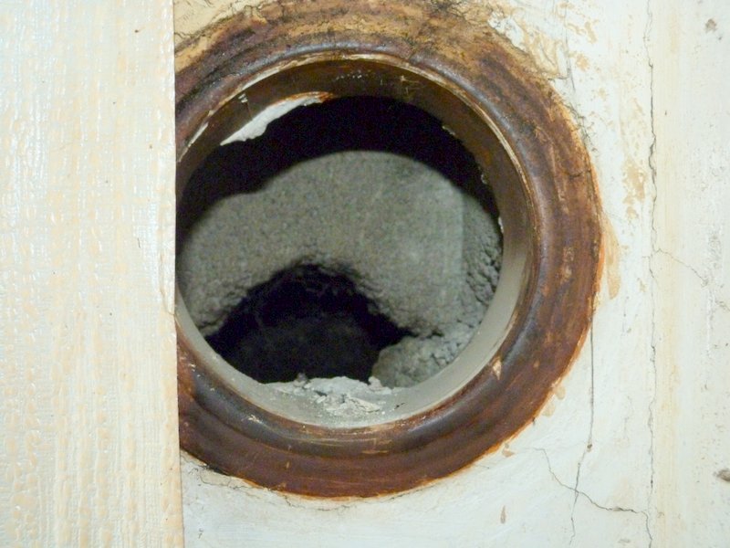

    Надявах се да може да се направи отвор от лявата страна, та да се избегнат завоите, но май няма да стане. Както си личи от снимката, коминът е разделен на 2 секции. Тази откъм отвора нагоре е по-плитка, задънена и стига до плочата на тавана. Малък отвор в преградата я свързва с общата част на комина.

    Като гледам, май няма да е добра идея да правя отвор в общата секция на комина, а дълбочината на другата не е достатъчна, за да мога да направя достатъчно голям отвор на лявата стена. Т.е. работата отива на извеждане на въздуховода до страната на съществуващия отвор. Той обаче няма да може да се използва, защото ще попадне под нивото на стенните шкафове и ще трябва да се премести с едно 20-на см нагоре.
    При това възниква следният въпрос: Дали ще има някакъв проблем за вентилацията от това, че новият отвор ще излезе доста над нивото на малкия отвор, свързващ малката секция с общата част на комина?

    Това май не е комин а отдушник тип панелка. Правеха се със коминни тела от бетон. Пробити през етаж, за да има някаква тяга.
    Та ако имаш директен излаз навън - не се замисляй.

      Само ще си обменяте миризми и пушеци с комшиите чрез този отвор. Затапвай го грижливо и търси начин за директен излаз навън.
