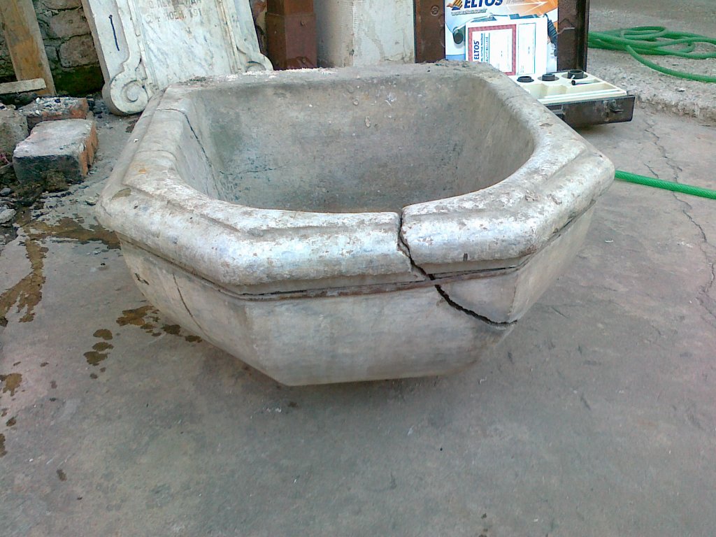

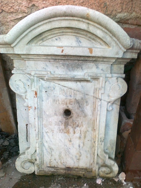

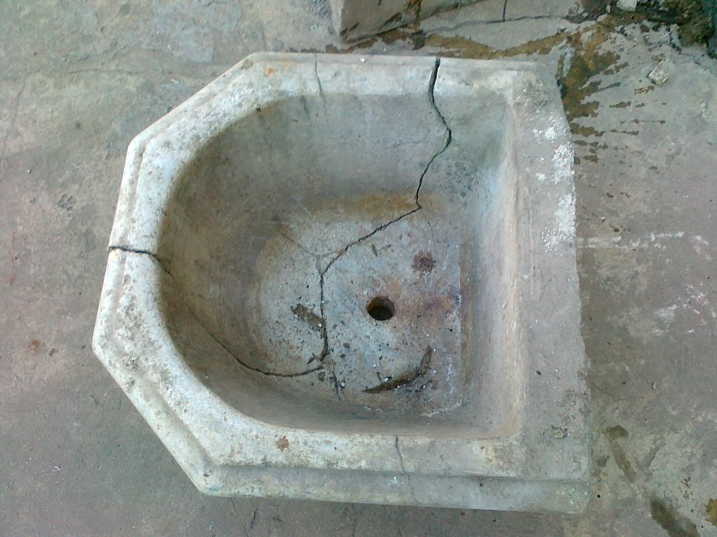

    Някой ако е лепил мрамор с мрамор или има каменоделец във форума моля да помогне.
    Целта е това: мраморна чешма от 1910г счупена на няколко места.Лепилото което търся трябва да е супер здраво защото счупените елементи са големи и тежки.Освен тава трябва и да е бяло.

    Полиестерна или епоксидна смола, забъркана с цинквайс.

      От 15 години се занимавам с мрамори , гранити и всякакви други камъни!За такъв вид ремонт ще е необходимо не само лепило а и железни шпилки да се сложат!Пробиват се точни отвори които да съвпаднат на няколко места!примерно 6 мм.арматура но се дупчи с 8 мм.видирано свредло/желателно от реномирана марка/с перфоратор но на здраво място без пукнатини и дамари!Отворите се пълнят с лепило поставят се шпилките намазва се нацяло повърхноста и се сглобява едно по едно!
      Аз използвам специален кит/има бял сив ,бежев и черен/ с него трябва да се работи много бързо и прецизно,малко преди да засъхне се почиства излишното с изрязване и ако се налага с полиране!Може и с обикновен авто кит но .....

        Мислих си и аз за шпилки обаче колкото повече се замислям толкова повече си мисля че ще я размина и ще я разваля.Затова искам да се доверя само на качествено лепило.Ако можеш да споделиш повече за кита който ползваш ще съм ти задължен.

          Само с лепене няма да стане повярвай ми....иначе мога да ти дам тел.на доставчик,кита е от Турция и е средно качество но и цената е добра!Чистиш от прах после с короселин и като се изпари забъркваш мажеш и т.н.!

            Колегата е абсолютно прав,няма да стане само с лепило.Принцип в каменарските работи/особенно за монтаж на фасадни облицовки,и прикачане на едно към друго на парчета/ е да се разчита на химична и механична връзка.Ако нямате опит в това ще ви е трудно.Направете отвори и залепете щифтове в тях след това сглобете.Изчертайте си отворите в/у повърхността и просто следвайте посоката,дори и да ги разминете малко не е кой знае какъв проблем нали пробивате с 8мм а ползвате щифт 5 или 6 мм,преди да лепите правите суха сглобка и готово.Турският кит който ви предлагат е много добър като съотношение цена/качество.След като залепите,шлайфате и почистите купете импрегнатор и запечатайте тази прелест.Спазвайте отворенмото време за работа с материалите.Строго препоръчително е щифтовете да не ръждясват.
