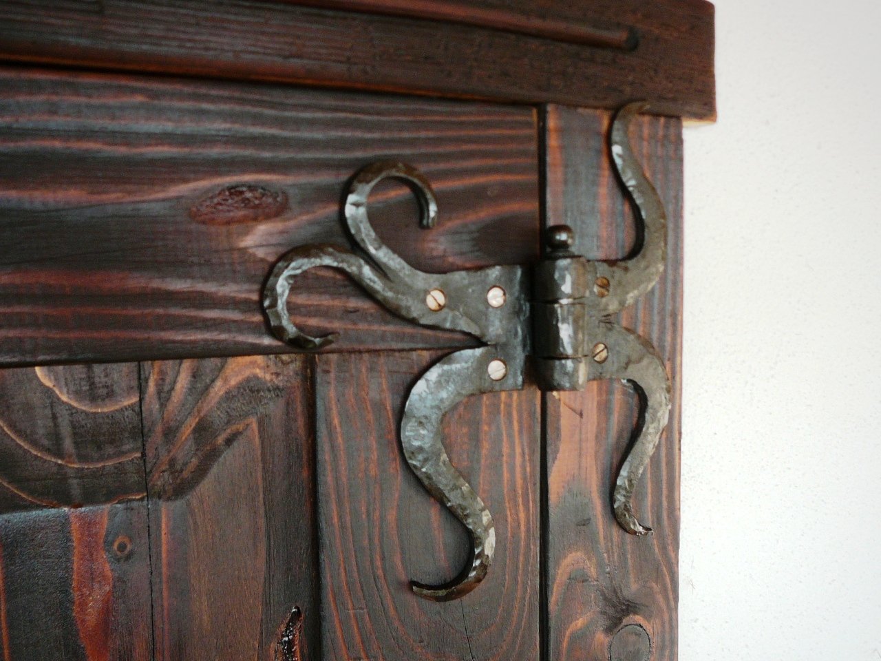

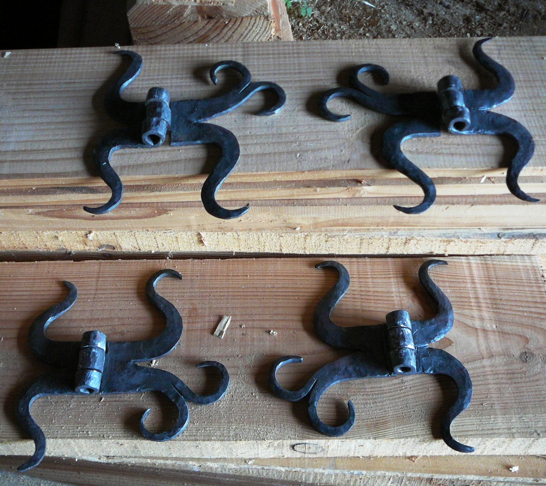

        И още един модел панти. Този път за капаци на прозорци.
        • #49
          От: Изработване на изделия от ковано желязо.
          Шапки долу, евала Стефане!
          Бъдете живи и здрави!
                Благодаря ви, но чак пък толкова
                Обаче няма случайни неща.
                Работата е плод на дълги проучвания по въпроса.
                Часове изгледани материали относно занята в YouTube, и стотици снимки на това което ме интересува, и накрая отсяване на няколко десетки модела, от които да се ръководя при изработката.
                Знам че малко се отплесвам от традиционния Български стил и забивам към Готика. Но така ми харесва.
                А публикувам всичко това, за да покажа, че всеки го може.
                В случая не се касае дори и за специални инструменти. А най-вече за желание.

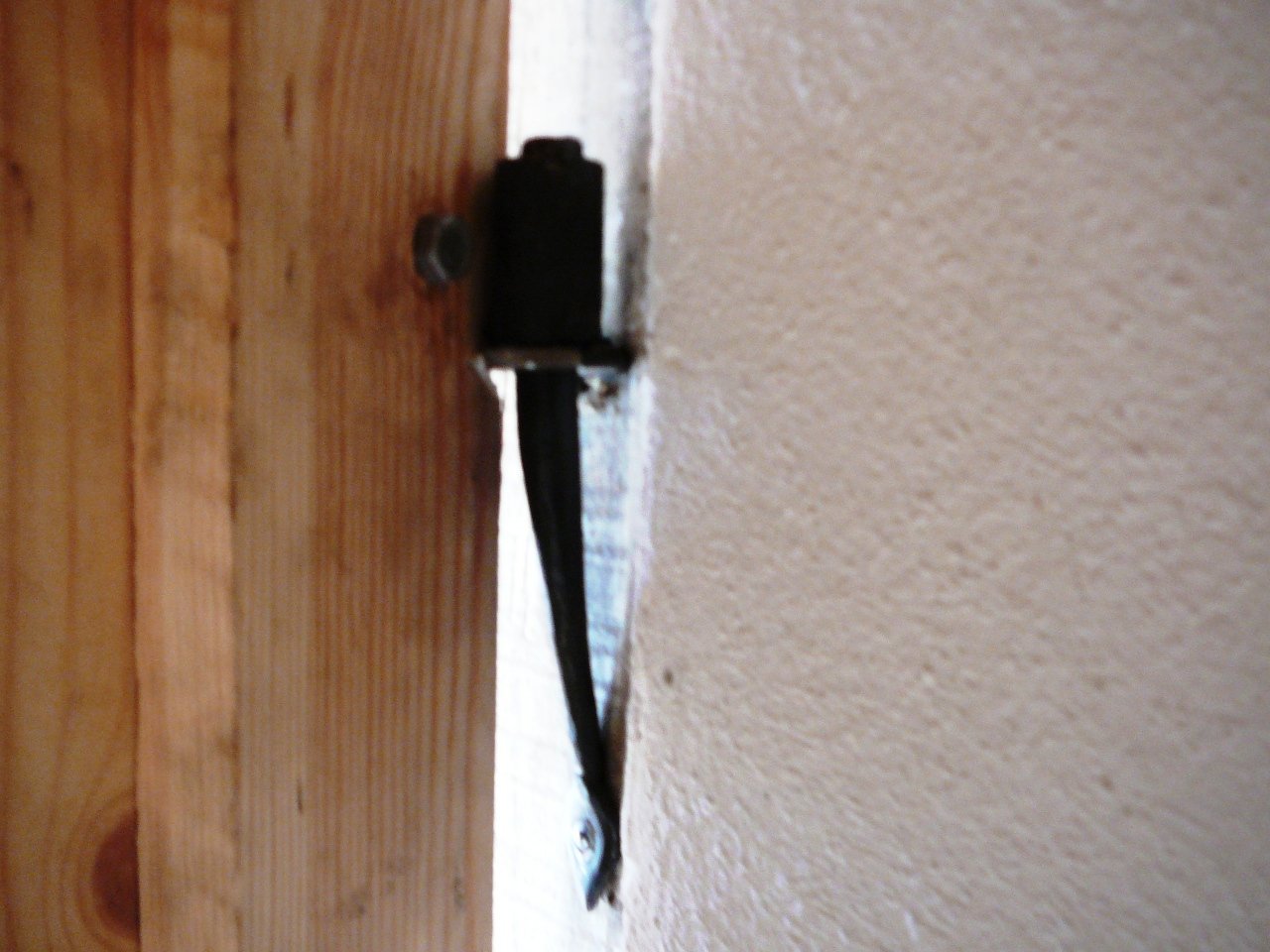

                    За последно за момента, ще ви изненадам и с конструкцията и закрепването на пантите.
                    Можеше да се направи с клинове с ухо, но дори и да разпробия предварително, пак щях да напукам стените от блъскане докато ги забия.
                    Можеше и да са планки със заварени щифтове, но пак ще подчертая, че исках всичко да е изпълнено само с ковашки технологии. Играл е само флекса заотрязване, и тук-там бормашина за някой отвори, но не всички.
                    За да ми е по-гадно, направих ето това.
                    За догодина, живот и здраве, остават изненадите със системата за затваряне, проста и автентична.

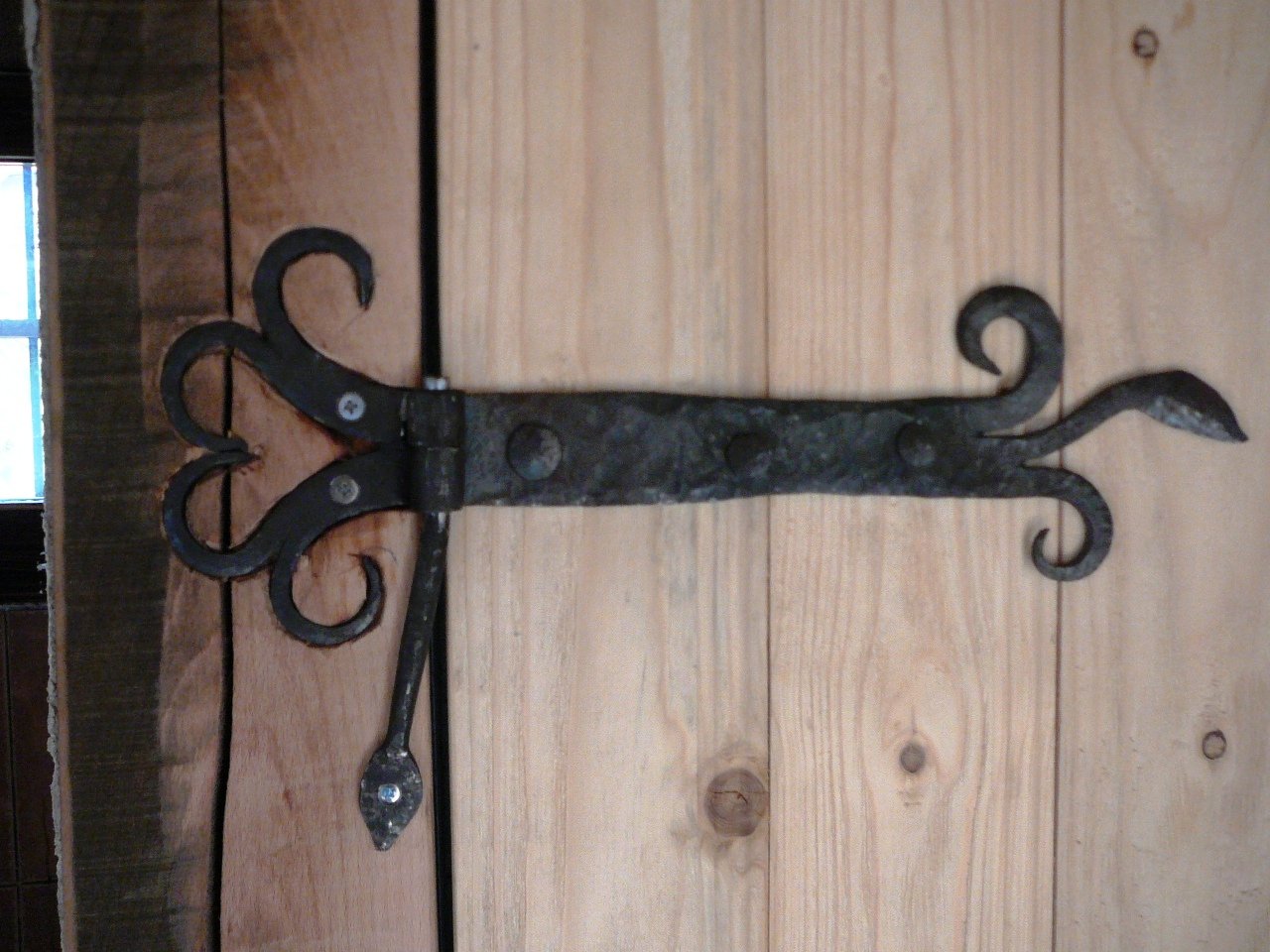

                      Майсторска работа

                        Пантат е добре, но тези видии развалят работата .
                        0 8 9 8 4 8 1 3 3 0
                        • ctef
                          ctef коментира
                          На капаците нарочно съм намерил винтчета с прав шлиц от едно време.
                          На пантите на вратата която съм показал, няма как. Сложил съм рапиди, за по-сигурно захващане. Обрал съм им кадмирането и предполгам, че с времето ще ръждясят и ще се впишат в картината.
                      • #57
                        Помисли за някакви капачки, тип глава на пирон .
                        0 8 9 8 4 8 1 3 3 0
                        • ctef
                          ctef коментира
                          Ще го мисля. Вероятно ще стане само със залепване в-у тях.
                          Иначе, където беше възможно в таблите съм ковал с правени пирони. А в първия отвор е с коларски болт, но с допълнително разплескана глава. Кусура там е гайката от вътрешната страна, но ще направя квадратни гайки, което ще е малко по-старовремско от шестостените.

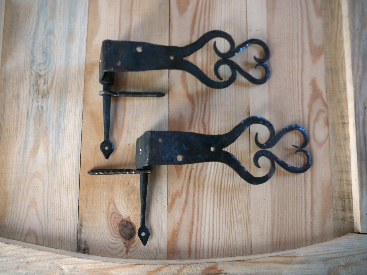

                        Опитите за усвояване на занаята продължават.
                        Още няколко панти за портата, и сюрмета за вратите.
                        • #59
                          Лелее, това не ръка ли е правено? Красота! А как ще се защити от корозия?
                          • BatGeorgeone
                            BatGeorgeone коментира
                            Ако се топне докато е горещо в горяло масло, няма корозия, за справка многовековните крепости и къщи из родината.
                          • ctef
                            ctef коментира
                            Гледал съм че ги натъркват и с парафин докато са горещи.
                            Аз ги омазвам с безир заедно с цялата табла . Той полимеризира, и ще върши работа.
