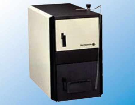

                  Една питанка, да не отварям нова тема, има ли някой идея дали на този котел може да се направи този тунинг?
                  Какво и колко горе долу ще излезе като сметка?
                      Котела е DeDietrich, чугунен:
                      [ATTACH=CONFIG]388272[/ATTACH]
                      Не може да не коже.
                      Сваля се вратата, и се подменя с такава за горелка.
                      Дори си мисля,че тази която сложиха на моя котел е правена в БГ от ламарина,което всъщност не е много трудно.
                      На 99.9% мисля ,че ще стане
                          Moя е подобен SIME италия и в момента ще се мъча да го преустроивам.Ще споделя всичко подробно само да се справя.

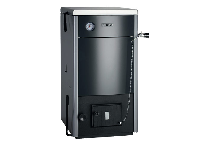

                              Така изглежда моя котел, само дето търговската му марка вече е друга, пак на БОШ.
