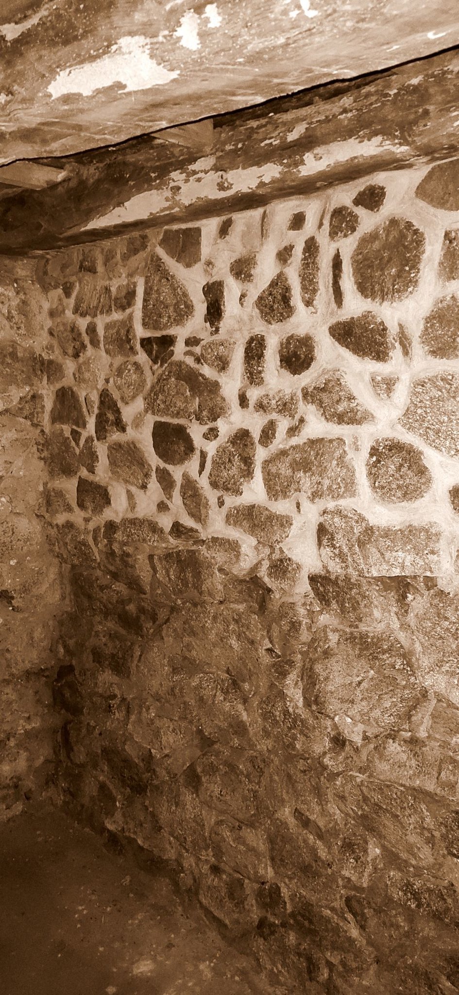

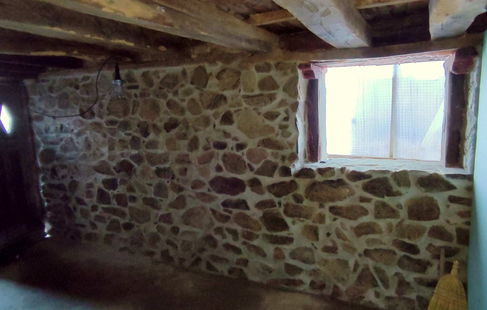

                На скоро се сдобих със селска къща. Първият етаж е камък, подът е бетон. Състои се от една голяма стая. Какво трябва да предприема за да има добри условия за пребиваване в тази стая. Искам да я ползвам за дневна.
                  По снимките , все едно гледам моят бивш зимник. На първо място да си определиш какво значи "добри" за теб условия: Височина на помещението и височина на вратата- от опит не са оригинално достатъчни . Прониква ли влага , съответно мерки- и да не прониква в момента, имаш потенциален проблем като гледам как са изведени водосточните тръби и липсата на стабилен тротоар по снимка. Как ще се отоплява - също от опит и наблюдения върху стари къщи, липсва по принцип комин. Топлоизолация на тавана - ако отгоре е неотопляемо помещение -задължително. Дограма- прозорци и врати. Ако се съди по темата , в която е въпроса- да не си решил да топлоизолираш каменната зидария? Другите задачи са второстепенни и по-лесни. Наснимай го отвсякъде и отвътре, ако ще се дебатира.
                    и аз имам такова помещение и в момента го правя кухня+всекидневна+баня+WC.
                    55см каменна зидария са стените и отвътре ги фугираме, а отвън и аз мислех за изолация /сега е с мазилка/, а излиза, че не се изолира камък, така ли?

                      Родил съм се в къща с подобни каменни стени, от дялан варовиков камък, и израснах там. Лятото не и трябва изолация, зимата стените трябва да са сухи отвън и яко отоплени вътре. Не е чак драма без изолация, но помисли за висока температура вътре през зимата
                    Приеми го, че все едно имаш груж строеж и разсъждавай оттам-нататък.
                      Както казва колегата по-горе, такива стени бавно се загряват и бавно изстиват. Дори да сложиш 15 см стиропор отвън, пак трудно ще ти се сгрява вътре. Вътрешната изолация в случая ще е по-ефективна за бързо сгряване (това, ако стените са сухи, разбира се), но пък съсипваш естетиката. Няма две хубави на едно място.
                        А, за загряването и изстиването го знам, аз помислих че не трябва да се слага изолация изобщо отвън щото е камък. Иначе къщата е на терен с голяма денивелация и тези стени са вкопани в земята, само едната от късата страна е открита.

                          Ако ще е дневна,в периодите когато не се ползва помещението, е достатъчно да се поддържа температурен режим , който да не допуска преохлаждане на каменната зидария.Което не е особено трудно , при положение че такова полувкопаване и липса на термомостове , гарантира през зимата без отопление с поне 6-10 градуса по-висока температура от външната. Топлоизолацията не е препоръчителна и по други причини.
                            Желанието ми е да ползвам помещението за дневна, а също да се запази автентичния вид на къщата. Харесват ми каменните стени, както вътре, така и вън. Поради снега тези почивни дни няма да ходя на село. Ще направя снимки, надявам се другата седмица. Не ми стана ясно поддържането на температурен режим, който не допуска преохлаждане на зидарията, полувкопаването и липсата на термомостове. Нямам желание да слагам нито външна, нито вътрешна изолация. След няколко години ще се преместя да живея там и не знам дали ще е студено, ако не направя такива. Интересува ме около къщата дали да се направи дренаж или само малък тротоар. Имам желание подът да е с дюшаме. Какво трябва да се подложи върху бетона? Имам и друг проблем. Помещението е голямо, но само с един прозорец и един по-малък горе при вътрешната стълба. Ще направя снимка там, където бих искала да има още един прозорец. Възможно ли е това да стане? Следващият проблем вие предположихте - липса на комин на първия етаж. На втория има. Искам да се отоплявам с камина с водна риза, за да сложа по един радиатор в горните две стаи. Благодаря за вниманието!
