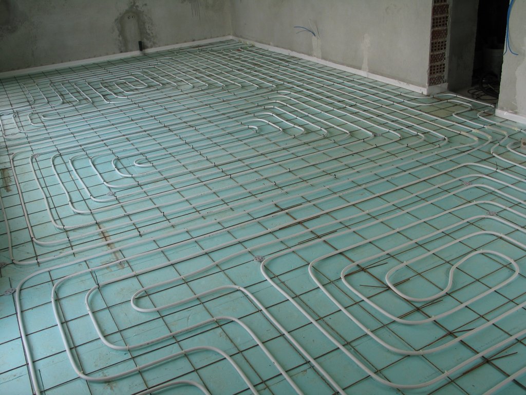

    Направих във всекидневната подово отопление - водно.
    Всичко е сметнато за плочки, обаче ми се роди идеята да сложа в част от помещението и ламиниран паркет, от където и актуалния въпрос:
    може ли да се намери топлопроводим и мек материал за подложката под ламинирания паркет?
    Стандартната полиетиленова подложка си е чист изолатор, а аз искам все пак да топли през паркета.
    Знам, че и ламинираният паркет е добър изолатор, но това е положението - ще вдигна малко температурата на този кръг.
    Ето така изглежда преди да го замажа ...

      Аз съм с ламинат над подовото трета година. Съвсем добре си грее през стандартната подложка. Естествено има разлика с плочките, но не е кой знае какава. Ламината съм го избирал от най тънкия.

        Първо -много добре изглежда и ще те попитам каква е тази тръба/диаметър,материал,на колко градуса държи/.Второ-за какво ти е въобще някаква подложка.Иначе като топлопроводим материал се сещам за алуминиева ламарина.Иначе на мене може да ми скимне да направя пълнеж от фин пясък или лека замазка,после стандартната подложка/отличен развъдник на хлебарки/ и отгоре ламинат.Но от скромния ми опит с ламиниран паркет /100-на кв.м./стигнах до решението че никога подобно простотия няма да си сложа повече.Единствено и само дюшеме.

          Самата тръба PVC с алуминиева вложка е лош топлопроводник, полагането й директно върху фибрана е бюджетно решение, но не и най - доброто, още повече че тръбата контактува директно с армировката и са възможни деформации.
          Под ламината за съжаление няма какъв топлопроводник да се сложи. Аз ползвам едни полски подложки, продават се в пакети, по - плътни са от найлона, който масово се предлага, но и те са изолатор.
          Подовото ще топли, но и доста разсейки ще има. Всъщност ако къщата е изолирана отвън, топлината чисто теоретично ще си остане вътре.
          Цената на контура от тръбата май е по - висока от цената на съответния алуминиев радиатор.

            Над замазката която ще положиш слагаш от най тънката ролна подпаркетна изолация е редиш ламината. ще се затопля малко по бавно но пък след като угасиш камината продължава да топли. Поздравление за добре свършената работа до момента. А относно цена на тръбъ и Ал. радиатор везната клони към тръбата. по евтина е. 1м. ф16 е около 1лв. за тази стая около 120 м. = 120лв. За същата стая поне 200 лв за радиатор + тръби до радиатора + кранове и Автоматични обезвъздушители и ето ти 250 лв. Е остава удоволствието от ходенето бос през зимата и кефа да ти е топло на краката дори и на гранитогреса.

              Колега на колко кръга си го направил.
                  На 11 за двата етажа.
                  Голямата стая на снимката е на 3 кръга. Идеята е отделните кръгова да са с приблизително еднаква дължина на серпентината.
                  Всики отделни помещения да имат деформационни фуги по целия периметър. В голямата стая имам и фуги между кръговете. В прехода между отделните кръгове/помещения тръбите да се полагат в гофриран шлаух по 30-40 см.

                  Голяма стая - 3 кръга
                  Спална - 1 кръг
                  Баня, Тоалетна, коридор - 1 кръг
                  Горе:
                  4 стаи - 4 кръга
                  баня, тоалетна, коридор - 1 кръг
                  стълби м/и 1-ви и 2-ри етаж - 1 кръг

                      Не разбрах само подовото нали ти е на отделни кръгове. Приятел е с ламинат върху подово и е много приятно и си работи екстра. Само дето бъстуна не сложил изолация под тръбите и топли и комшията.
                      Преди месец гледах една къща дето го бяха вързали след радиаторите и викат не топли. СЕга плачат хората щото всичко е вкопано, навсякъде и са четири етажа с плочки.

                        Тази специално е полиетиленова с алуминиева вложка, но да не изпадаме в подробности.
