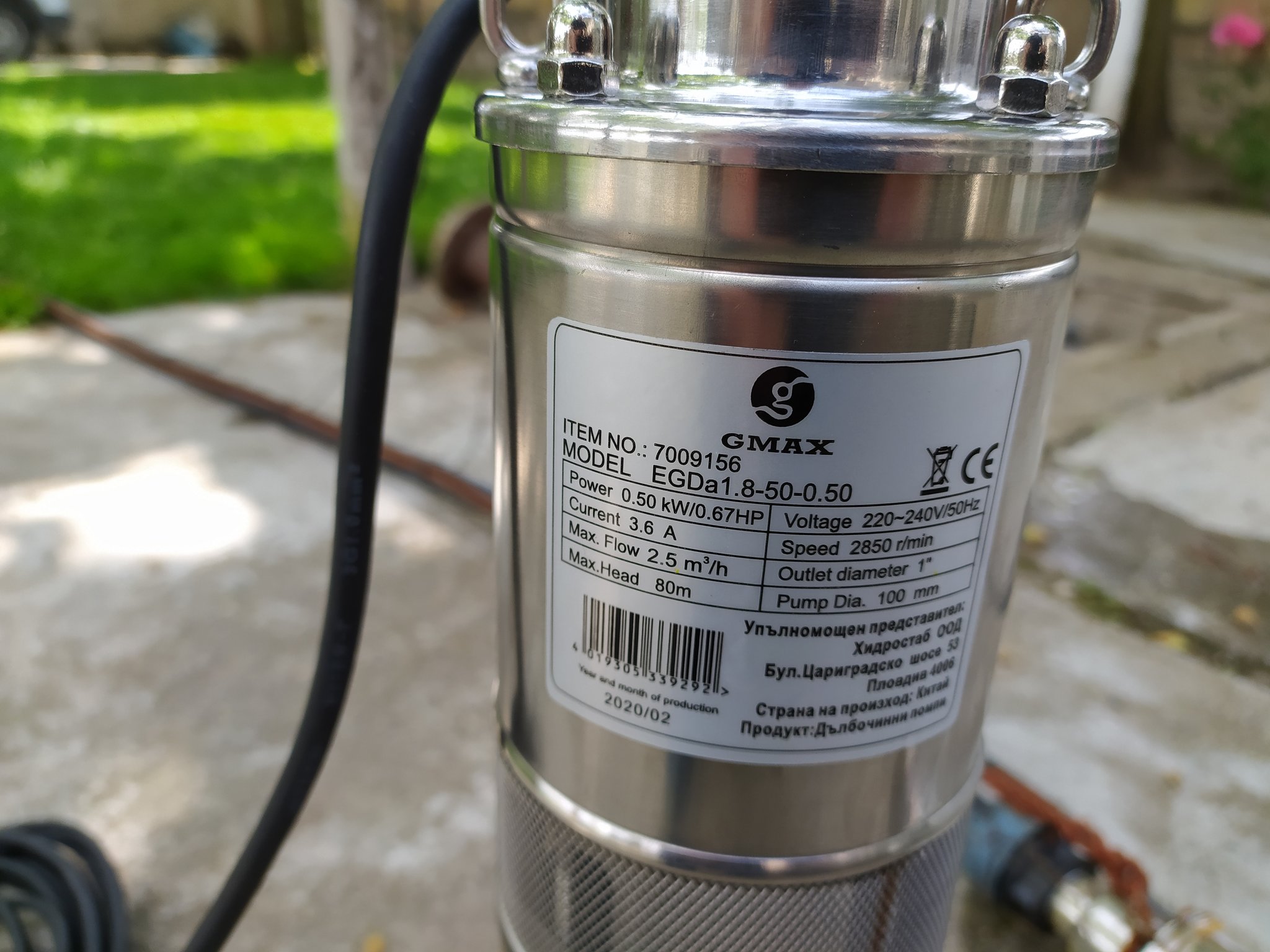

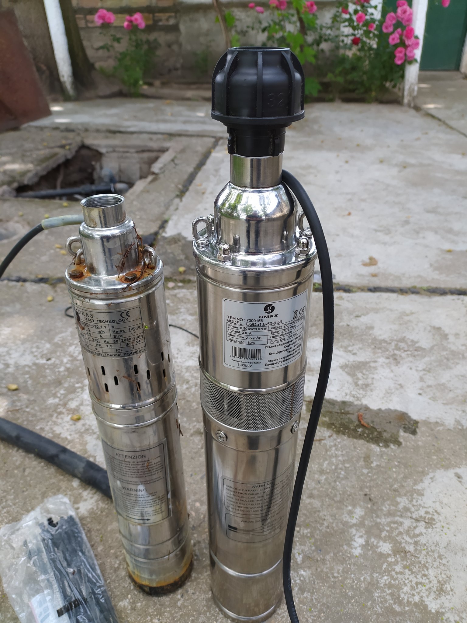

                А аз вероятно изтеглих късата клечка,новата потопяема помпа работи точно 4 дни,на четвъртия ден около обяд пред мен спря,нямах време да се занимавам ,след две седмици я извадих ,разглобих ,бях ядосан и не снимах...но стигнах до мотора и там я изоставих.Отидох до магазина и взех най-скъпата която имаше със Бг сервиз и две години гаранция.
                Вода има в изобилие отново.

                  Тръбата в моя случай е итернит 200 мм или може би 250 мм не съм мерил,но влиза без проблем и от ония руските като кандило потопяеми помпи
