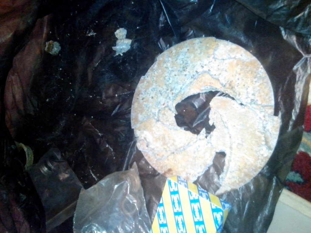

Купих тази помпа RD-CPM158 от руския пазар в Пловдив и останах впечатлен от резултата,замених стара вида с незнаен номер която изгоря преди седмица а само преди 6 месеца в началото на пролетта смених кондензатор,работно колело,центробежен регулатор,реле,лагери,сауник,набивка и боядисах корпуса....По някаква причина пусковата намотка е останала под напрежение и статора е предал богу дух....Жена ми реши дилемата Willo 203 или райдер и като ми каза че е изхарчила всичките пари отговора стана ясен ...та ето резултата...
