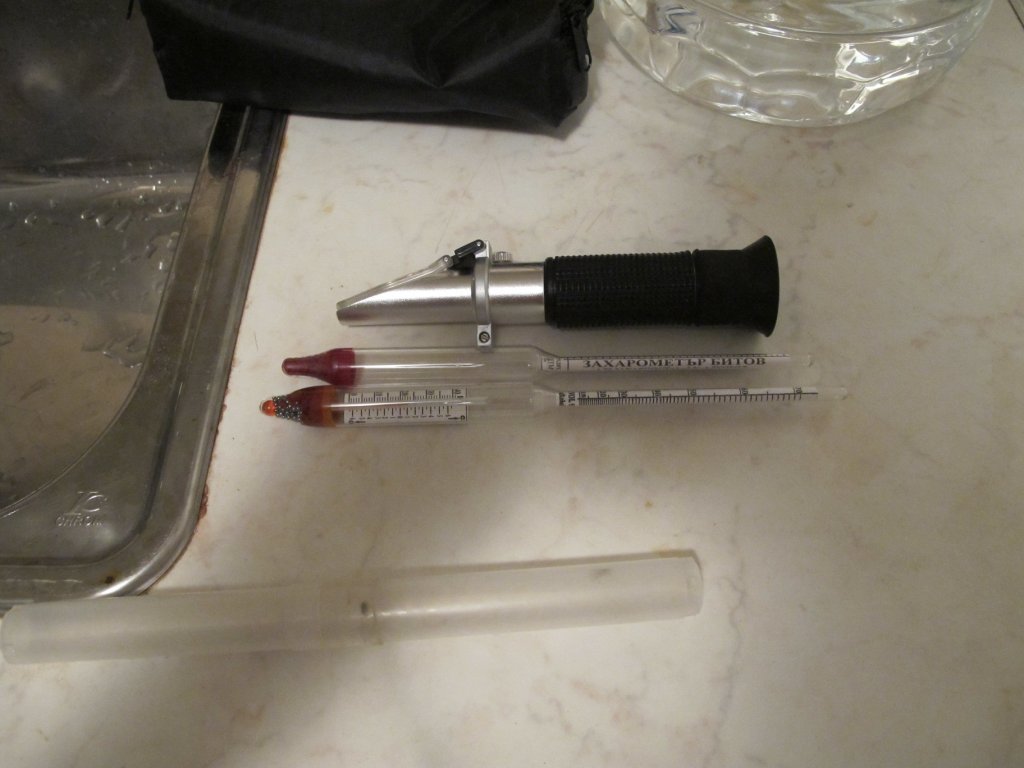

    Първо уреди които имам:
    1.Рефрактометър.С него си купувам плодовете и коригирам захарността преди да е започнала ферментацията.В магазин в Шумен струва 220 лв.Аз го поръчвам от ebay.com за около 45лв.Предимството му е,че тръгваш с него по пазара,харесваш си сливи да речем,вземаш една,стискаш я,капваш една капка сок и веднага разбираш с каква захарност е.До сега съм поръчал доста,който го види и веднага:”Поръчай един и за мен”.
    2.Захаромер.Ползвам го след като е започнала ферментацията.Показанията са му по верни.Примерно:Материал от сини сливи,който е преврял и се е утаил.Захаромера показва между 1 и 0 ,а рефрактометъра между 6 и 7.
    3.Спиртомер.Задължително с корекция по температура.В него има вграден термометър и таблица за корекция.

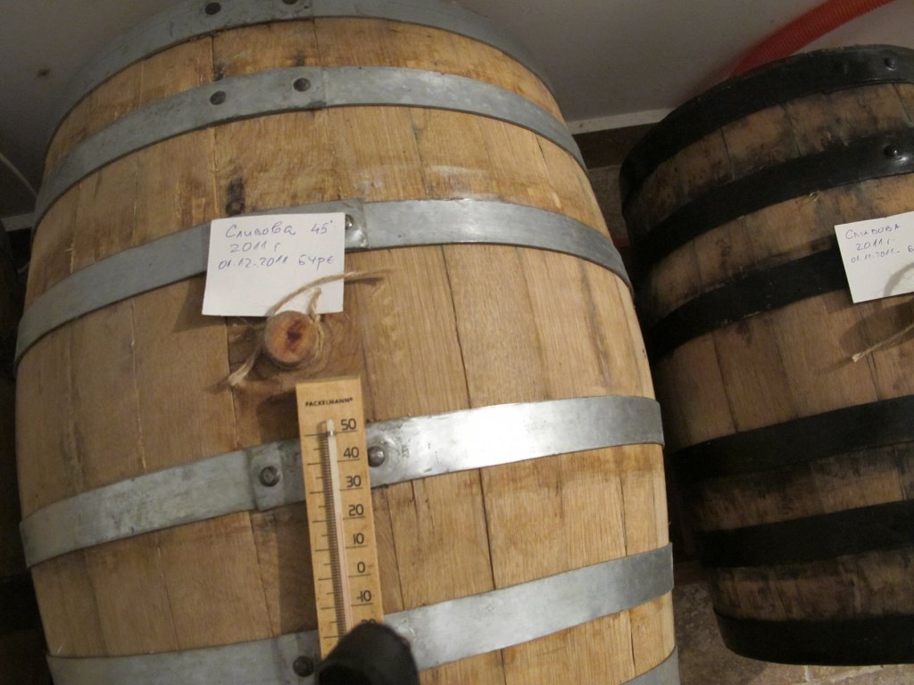

    Аз държа материала в мазата.Там лятото е 20 градуса постоянно.И навън става,ама да не е на слънце.На есен нощите стават хладни,а през деня е топло.По-добре е температурата да е постоянна, между 18 и 25 градуса.

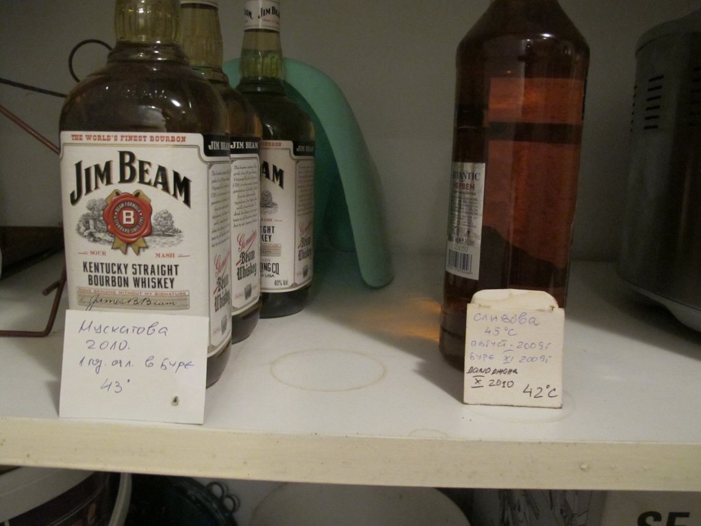

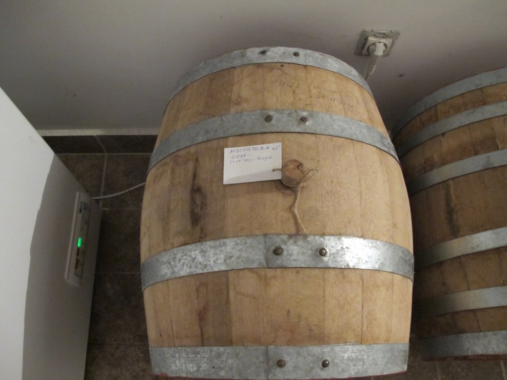

    После ракията отива в дъбови бурета.Имам отделно за сливова,отделно за мускатова.Кайсиевата не я слагам в буре.Тя стой в дамаджана с клечки от сърцевина на черница.В бурето стои около година,може и малко по малко.Ако е ново бурето по малко,че обръща вкуса на уиски,а ние правим ракия все пак.Мускатовата е под въпрос дали трябва да се държи в буре.Имаме една заигравка с Дочев,от миналата година.Още малко и ще разберем как е по добре.

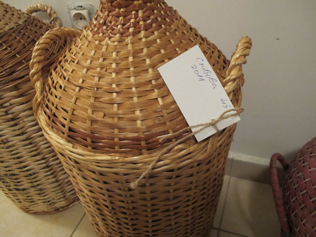

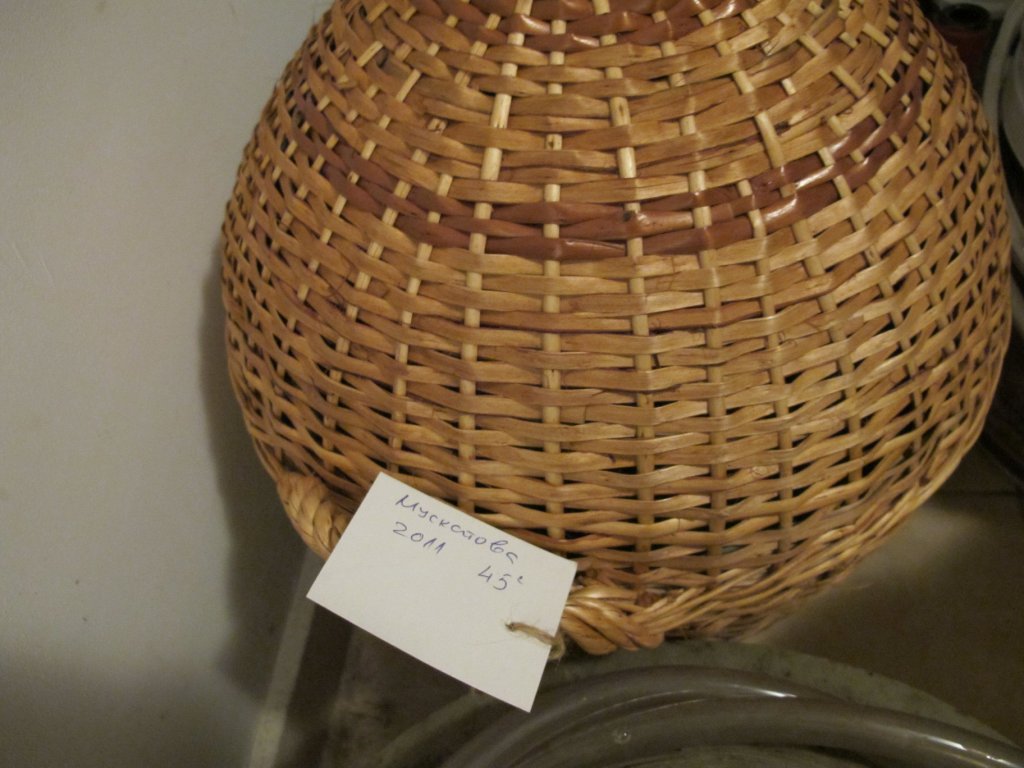

    Друго ракията се държи в стъклени съдове.Дамаджани.Никакви пластмасови.
    За да му е кеф на човек, когато си погледне дамаджанките и буренцата,се правят и етикетчета.Каква е ракията,кога е варена,кога е влязла в бурето,кога е излязла от него и е отишла в дамаджаната,колко градуса е.
    Така я права аз.И мисля,че се получава.Натиснете снимката за да я уголемите
