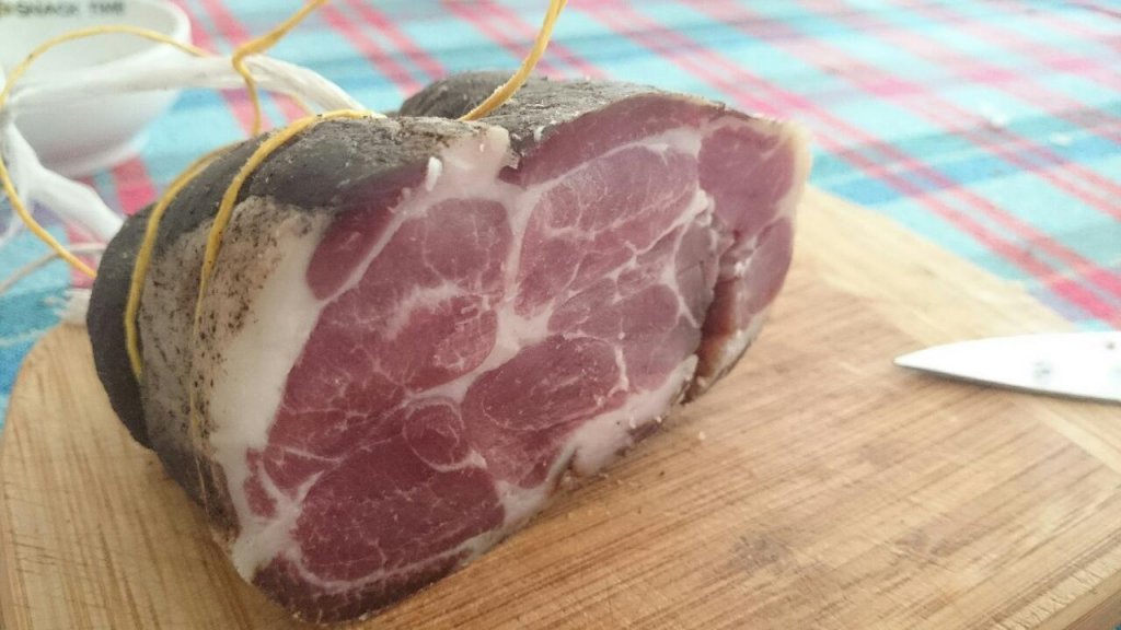

        Това са остатъците от експеримента по рецептата на vicho . Заложени са следващите порции .
        Единствения недостатък е ,че не ги направих в обвивки и външно се образува твърда коричка (изисква допълнителна гкътка вино ) . Селитра не добавих ,но увеличих с 50% захарта....

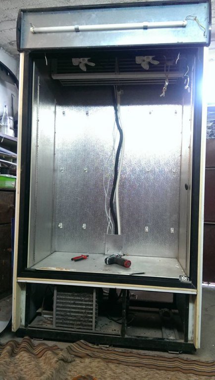

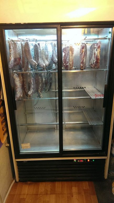

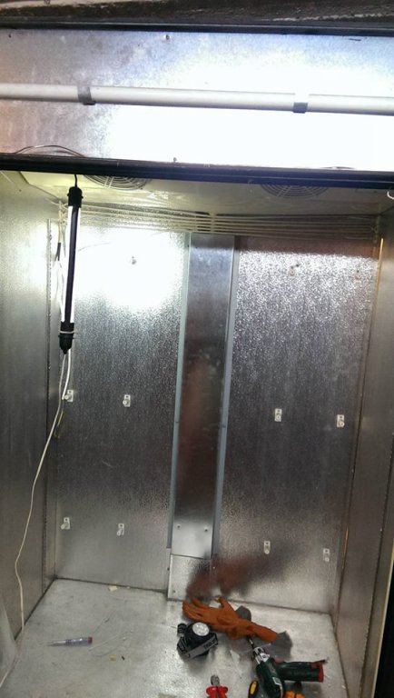

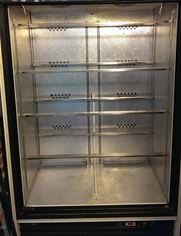

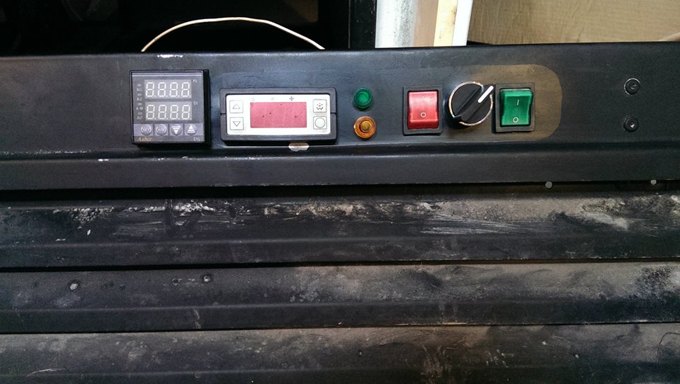

            Здравей, щях да пиша в другата тема, но тук е по-подходящо. Имам 2 работещи преправени хладилни витрини и ще ти обясня. На мен не ми се е налагало да овлажнявам, а да обезвлажнявам. Обемът им е по 500-600л. и за да работи добре системата, която е инертна е необходимо да има доволно количество продукти.
            Влагата я регулирам на принципа на кондензация, като валгорегулатора контролира реотани с който загрявам изходящия въздух, при постъпване на вече загрятия въздух към изпарителя, влагата кондензира и пак наново. Има едни стойности абсолютна и относителна влажност, ти ще следиш втората.
            Дали ще ти трябва овлажнител пробата ще покаже, нямам опит с "платкови" хладилници.
            Качвам няколко снимки на мойте машини, ако имаш по-конкретни въпроси питай.
