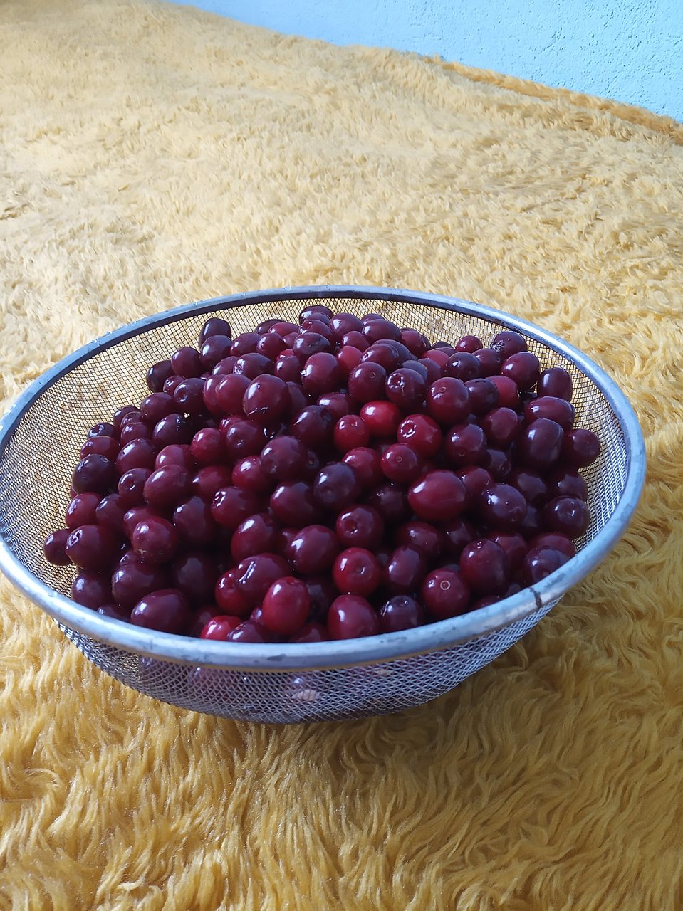

                Червени боровинки.
                Анатолий Пейчинов o8875о9815
                https://dvrbg.com/

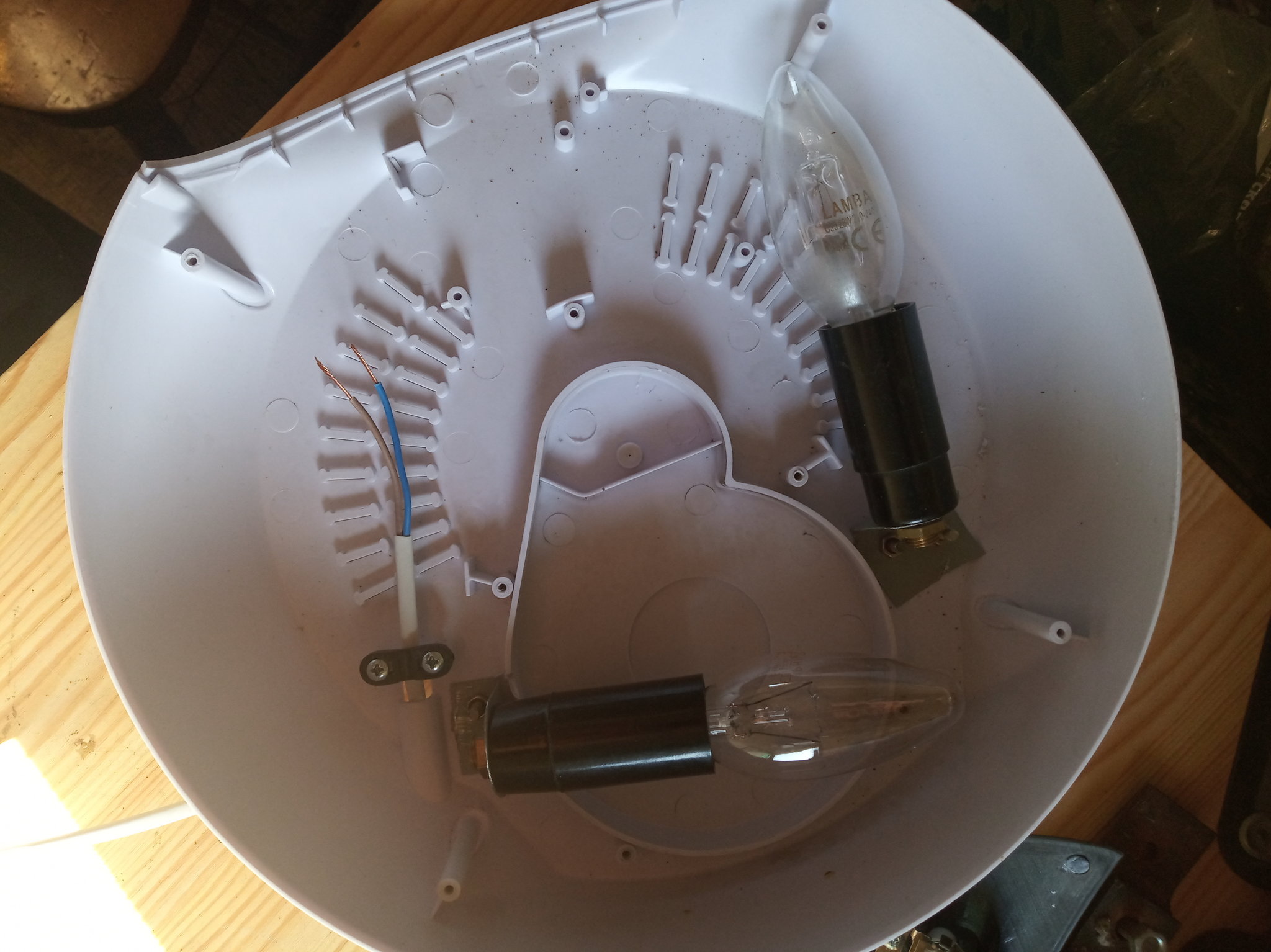

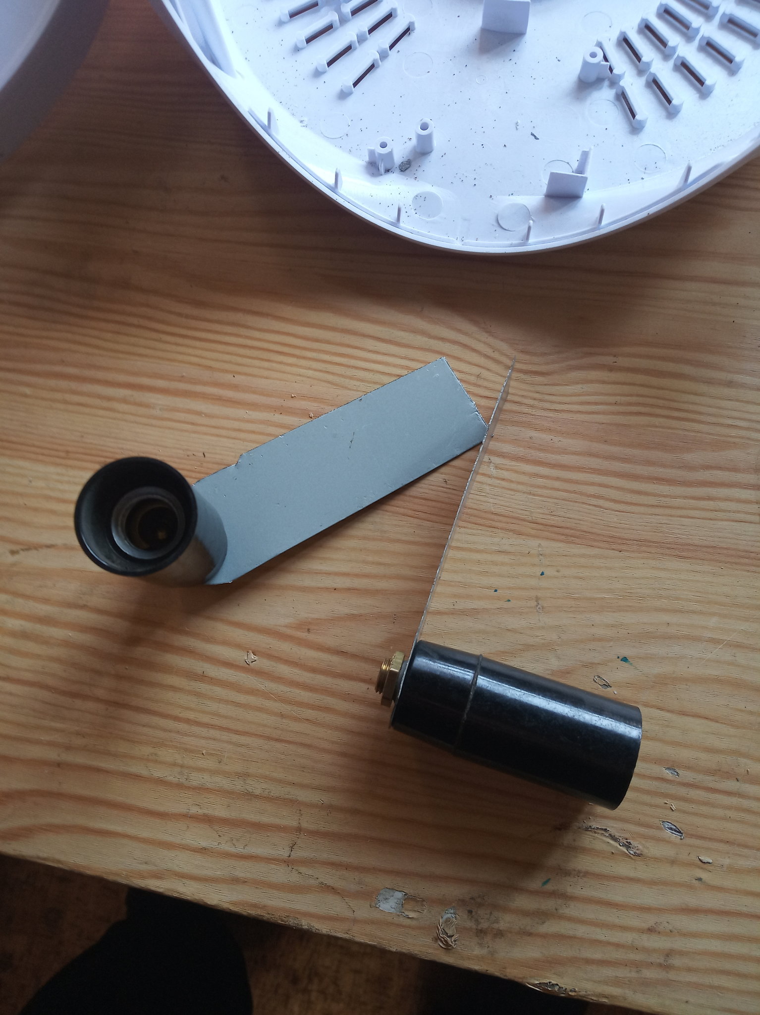

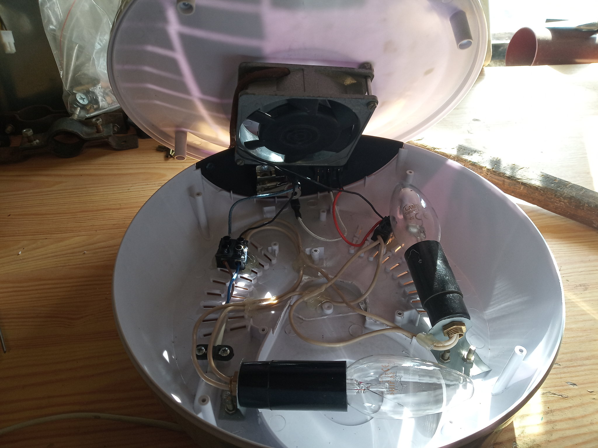

                  Сушилната ми изгоря. И без друго беше "куча марка", а и аз през последните години я експлоатирам жестоко.
                  Викам си: Не е ракетна технология. Ще си я направя. И то по добре от завода.
                  Какво измислих: Реотана ще го заменя с ел. лампи от старите. Ще вградя нов вентилатор и би трябвало да стане.

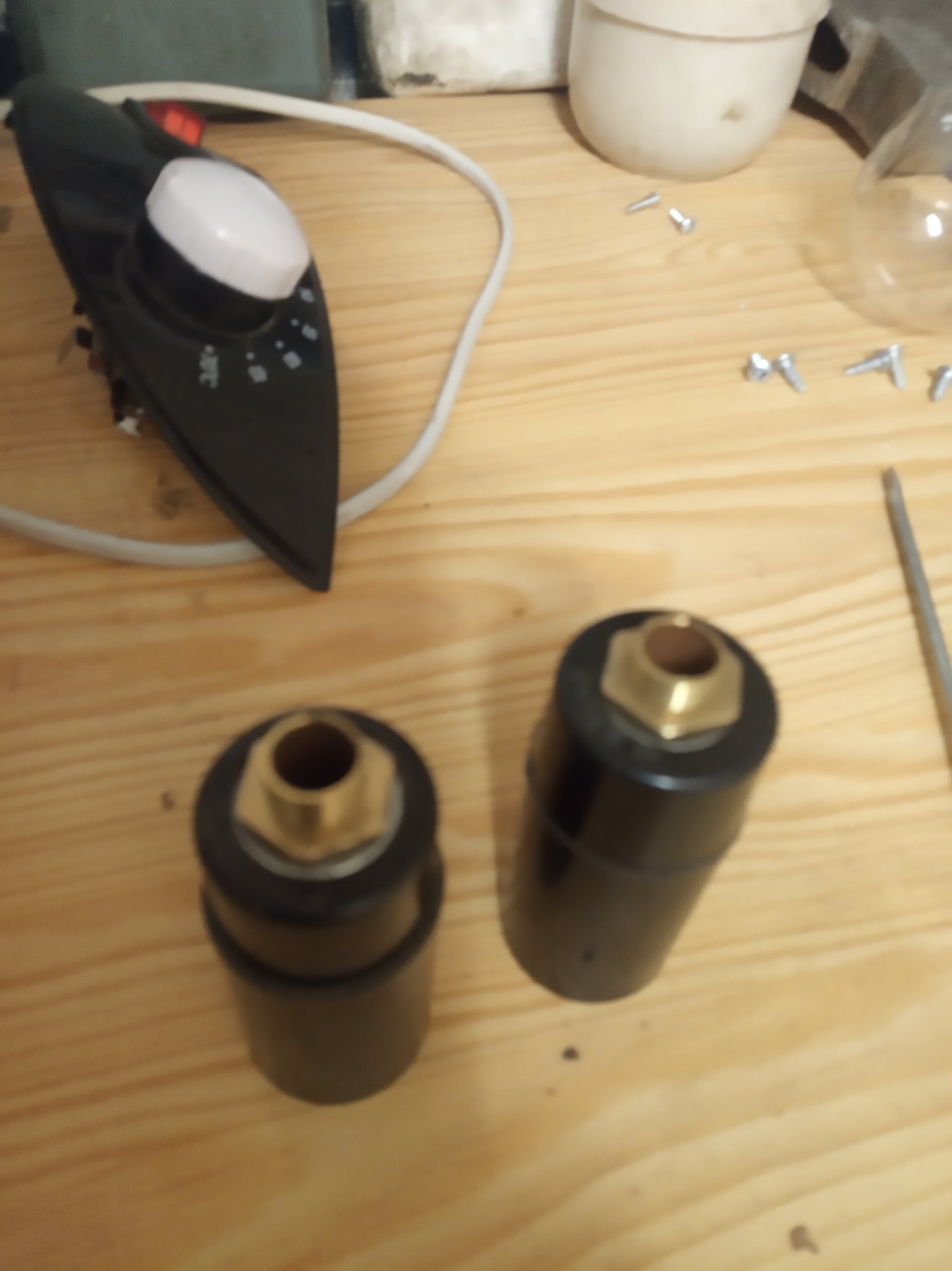

                  Първо извадих цялата оригинална "карантия" и сместих две лампи "миньонки" им викаха. Сега май са Е14.
Прегледи:468

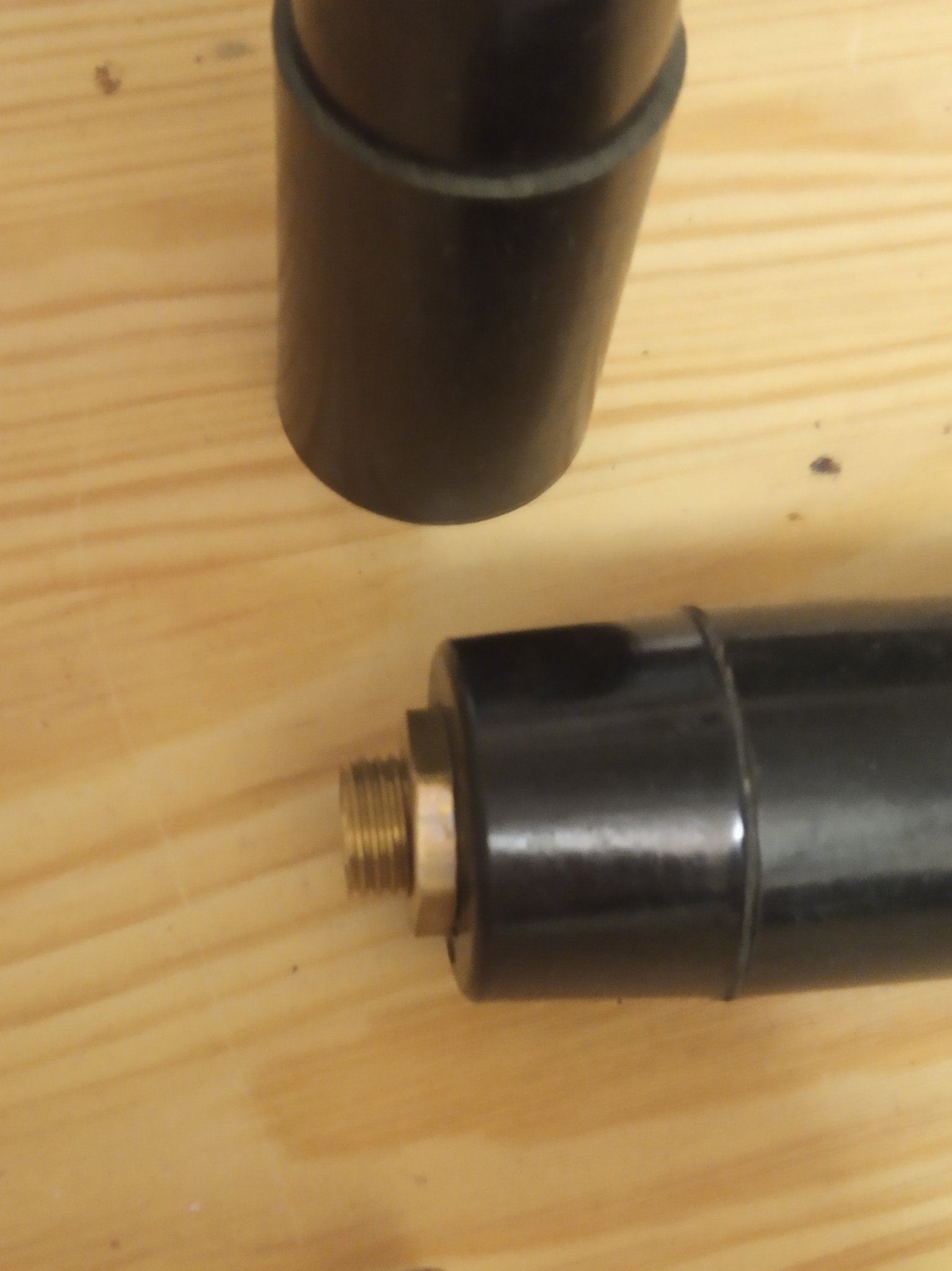

                  Трудно намерих втулките с резба и гайка.
Прегледи:469

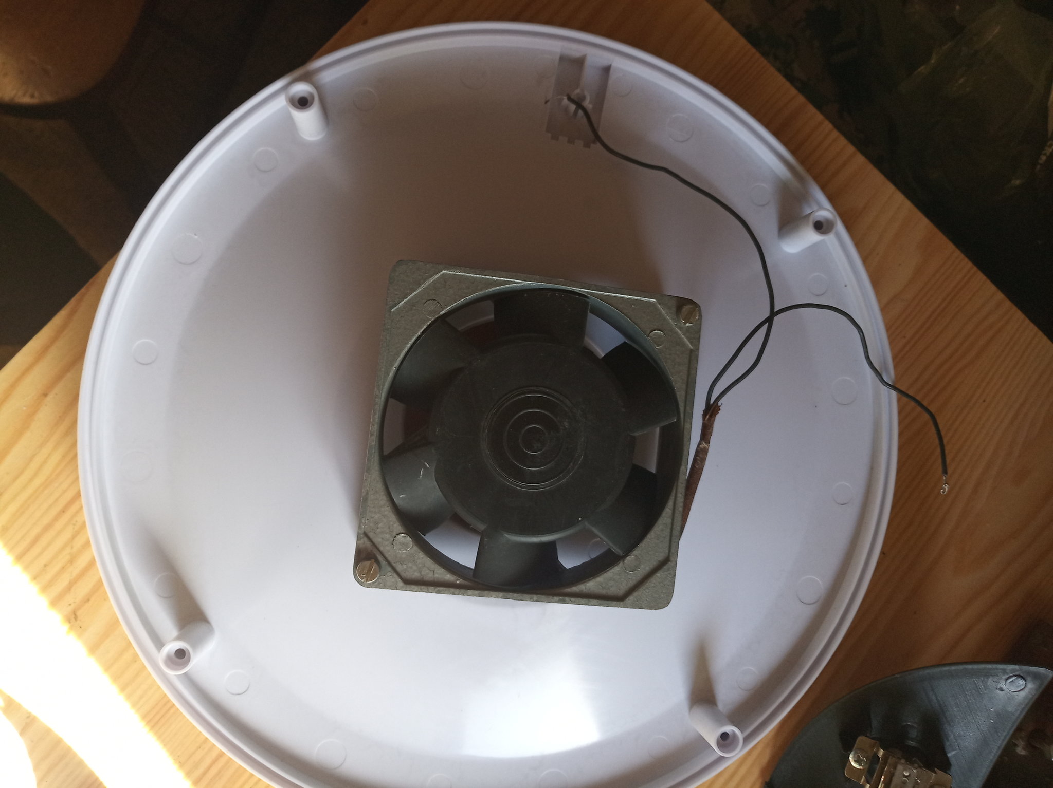

                  После вентилатор.
Прегледи:465

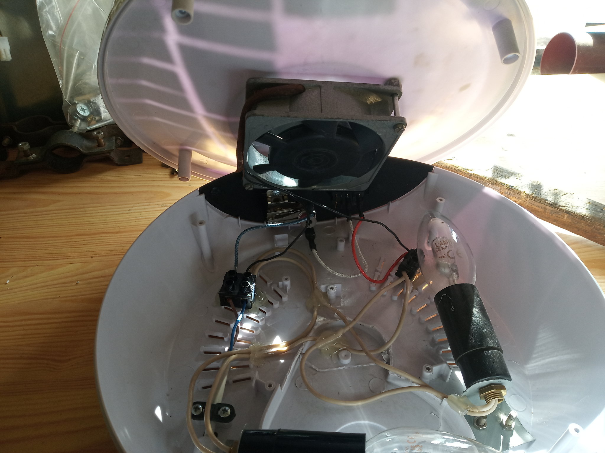

                  Свързването.
Прегледи:465
                  Първоначално малко сбърках, като закачих и вентилатора към термостата, но бързо осъзнах грешката си и го преправих. Сега пусковото копче управлява всичко, а термостата спира и пуска само лампите.
                  Машината тръгна и вече работи трето денонощие.

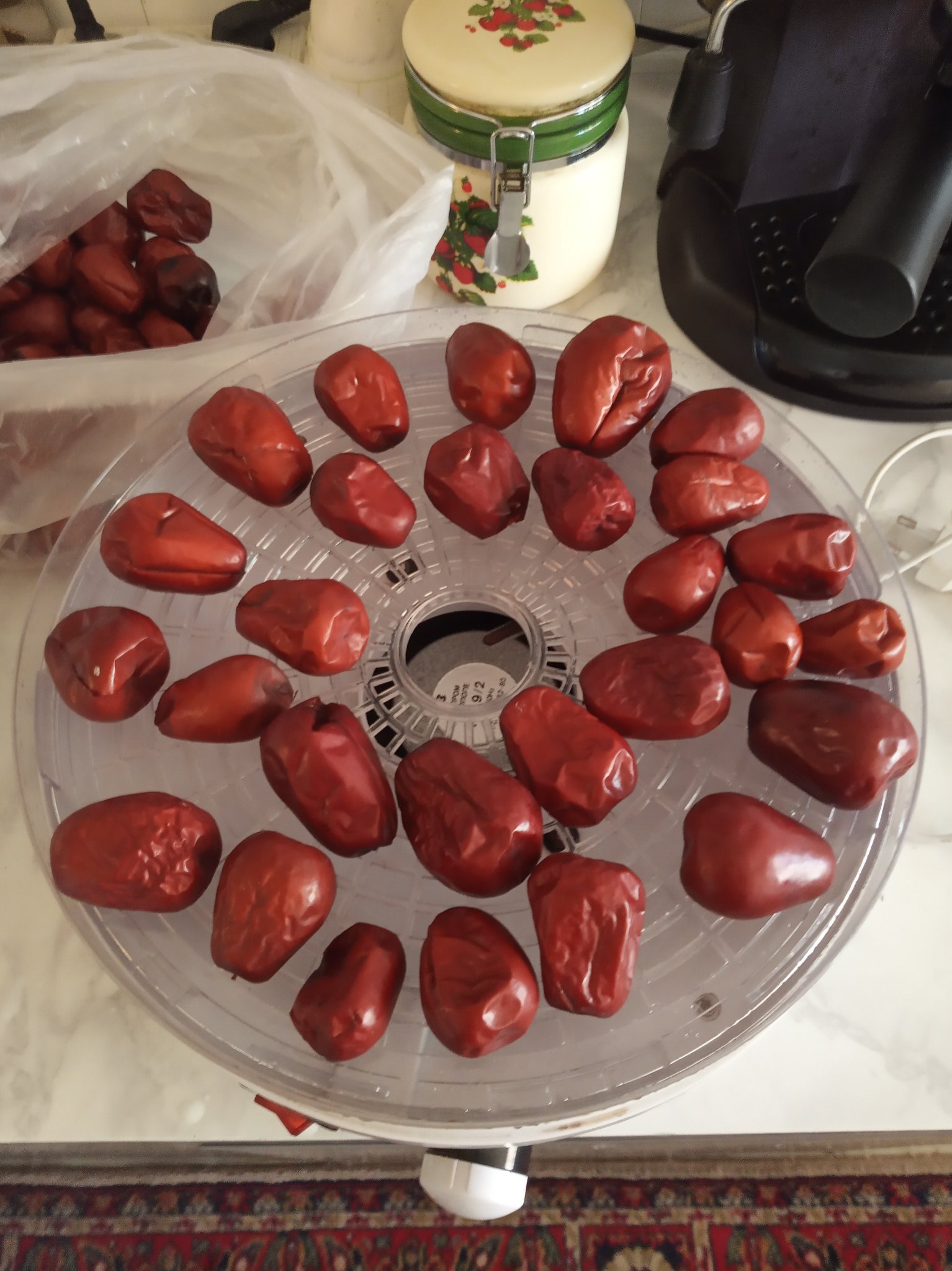

                  Заредил съм сурови фурми. Сушат се.
                  Мога да си купя нова...
                  Направих тази защото мога и така ми е кеф.
