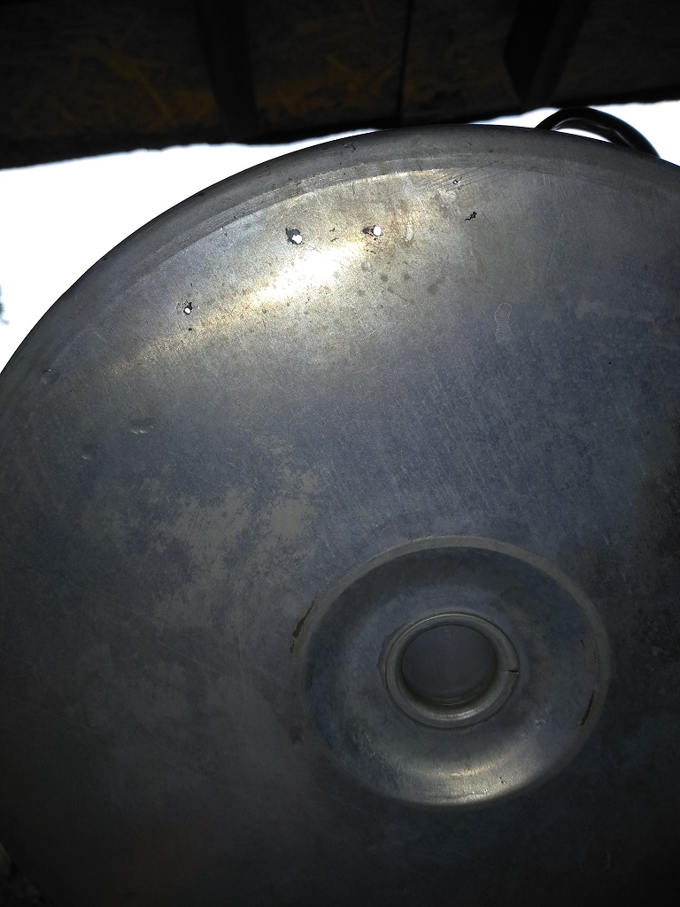

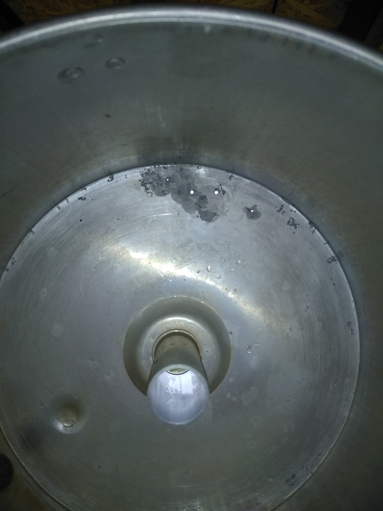

                      Днес донякъде подразнен от тази тема, реших да извадя моята. Пък имаме и "много" грозде(повече от колкото можем да изядем и подарим, а недостатъчно за ракия).
                      Да ама не. Оказа се, че средния съд(този в който се събира готовия сок) се е пробил от годините неупотреба.
ID:5797703Натиснете снимката за да я уголемите
                      В понеделник ще го замъкна на Светла в "Надежда" за да видим дали ще може да ми помогне.

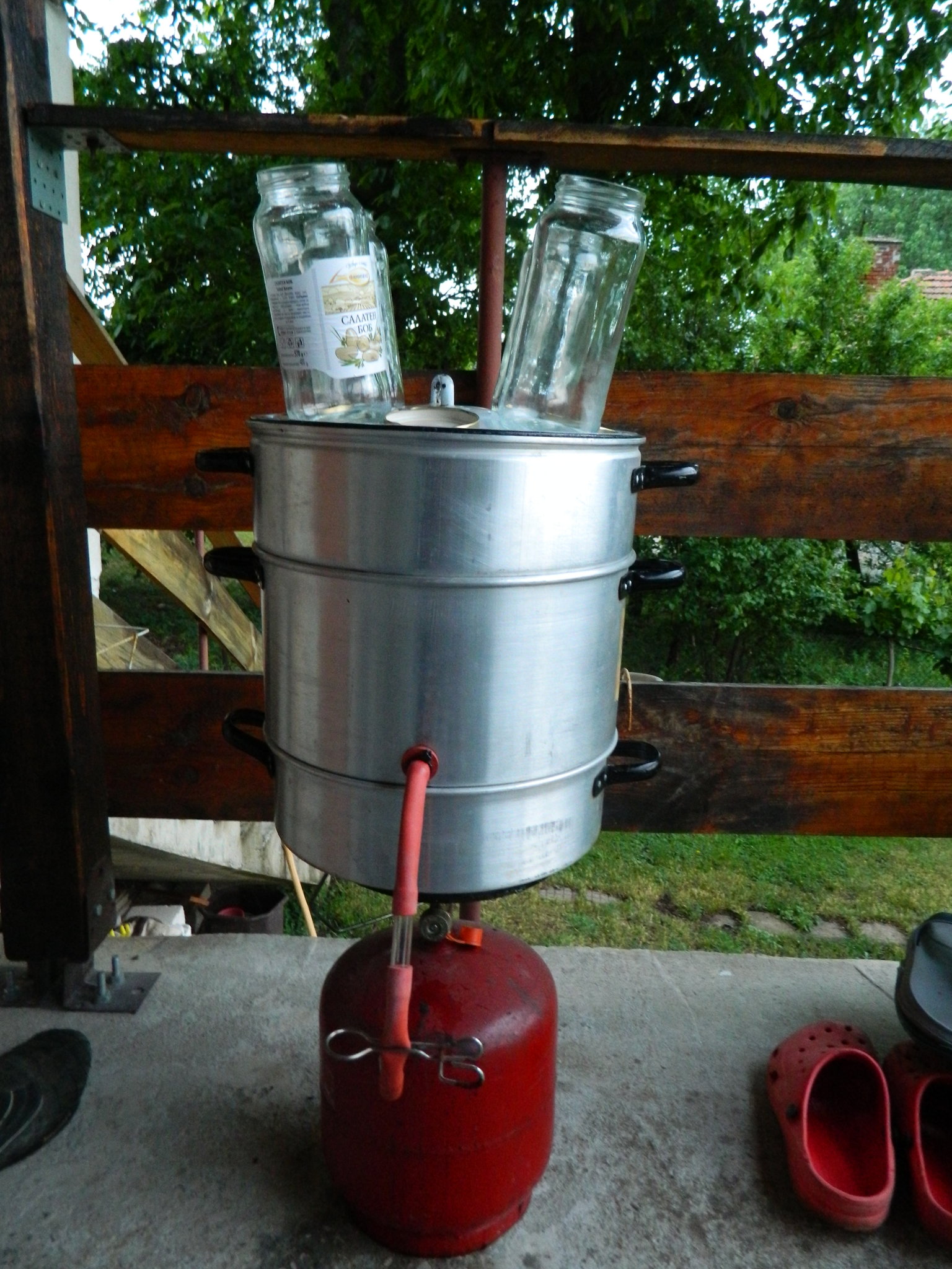

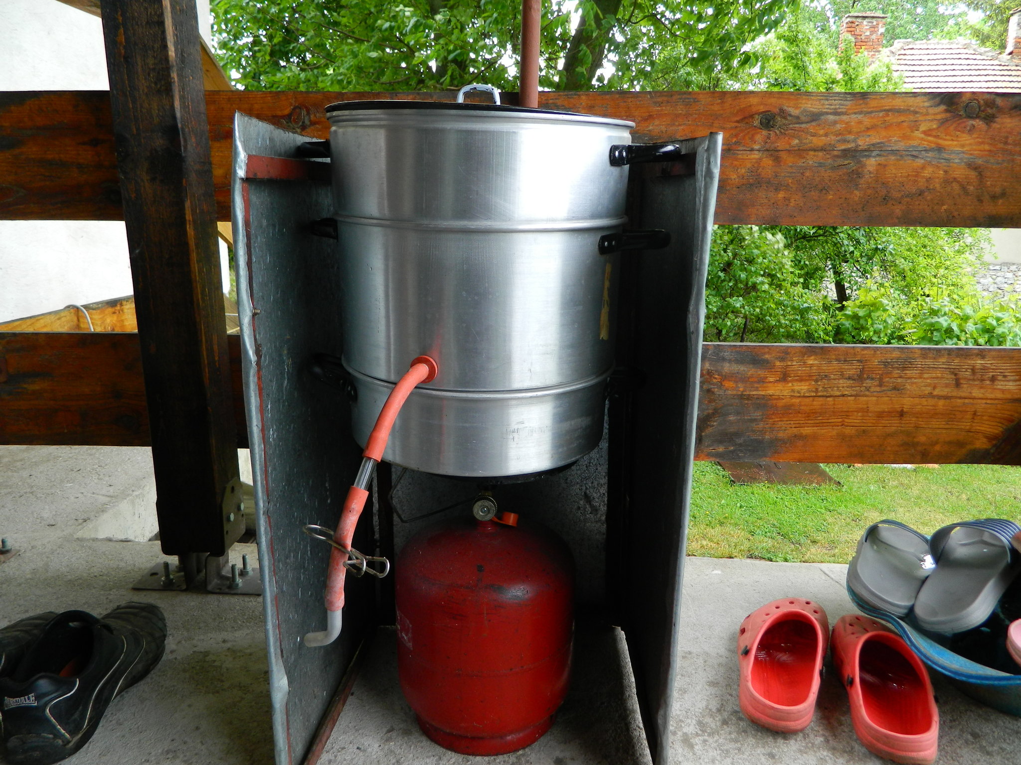

                        Няколко години по късно, а и понеже отминава времето на черешите и започват вишните(поне в софийското равно поле). Малко снимки от изваряване на черешов сок.
                        Натиснете снимката за да я уголемите  Име:DSCN8706.JPG Прегледи:0 Размер:652.6 КБ ID:6615559Натиснете снимката за да я уголемите  Име:DSCN8707.JPG Прегледи:0 Размер:479.8 КБ ID:6615560Натиснете снимката за да я уголемите  Име:DSCN8709.JPG Прегледи:0 Размер:561.8 КБ ID:6615561Съдовете в които ще се налива готовата продукция е добре да са топли. Да не се спукат и да стане стерлизацията без допълнително варене.
                        П.П. Дано да се виждат снимките!
