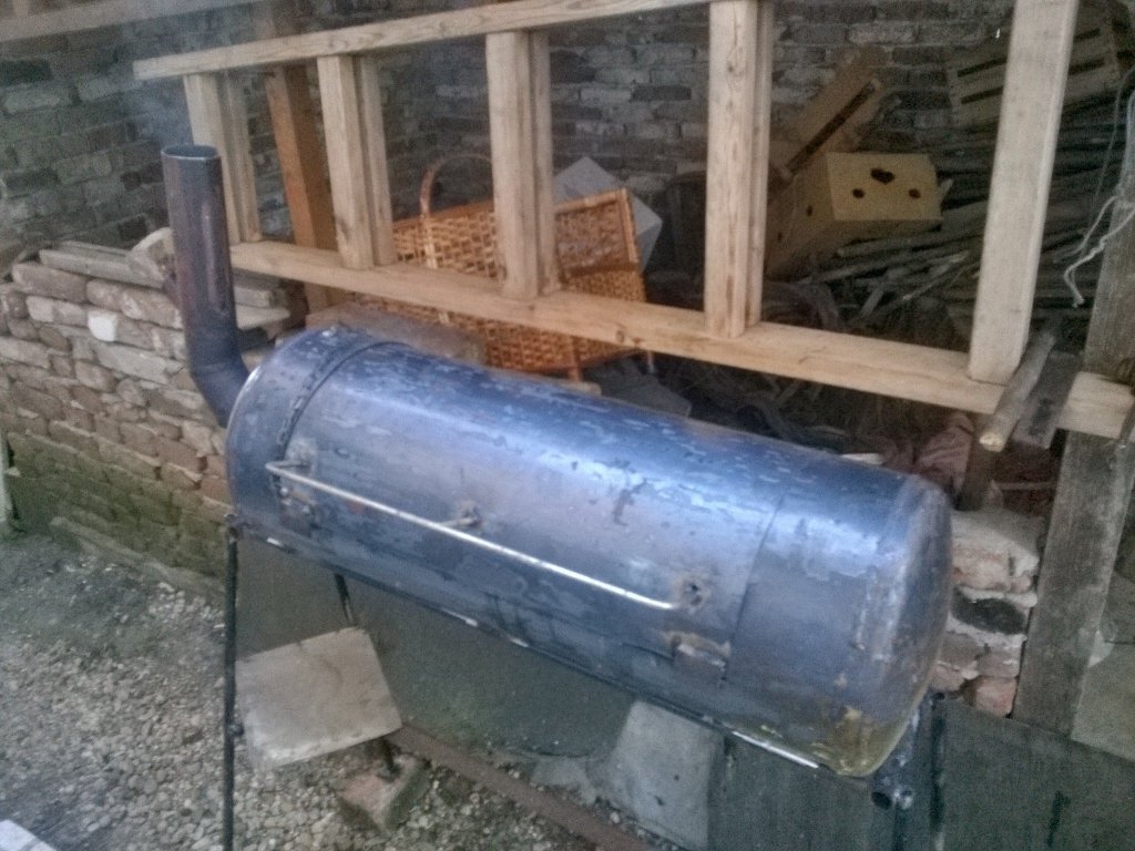

    Та днес по една случайност се оборудвах с 60л бутилка за въздух от незнаен трактор.
    И съм решил да си правя барбекю.Обаче се чудя за дизайна.Щото ми се ще да мога и да опушвам и да пека.
    Та затова и тази тема.
    Ако някой му се намират снимки и чертеж най-вече на подобно да взема идеи,че се надявам през 3те дни поне един да ми остане свободен и да го измайсторя.

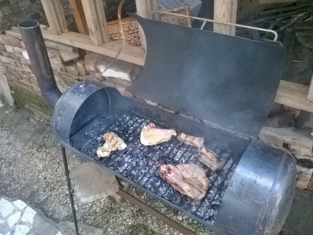

ID:5744639 Е тва е мойто чудо от 80л.бойлер,сътворих го за 2 часа и пече екстра.А като ме мързи да го паля,вътре точно се събира ел.скаричка и като затворя капака се задушават екстра мръвчетата.Приготвил съм и една газова бутилка да измайсторя и пушилня,ама не знам кога ще стане.

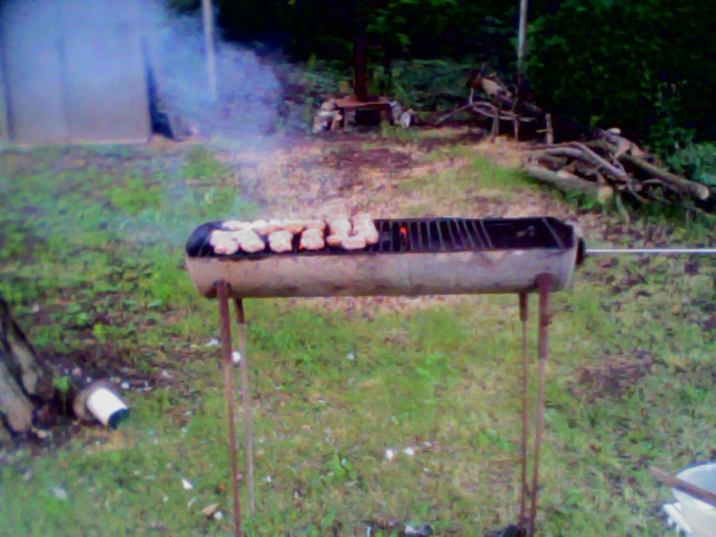

                              Аз съм го направил така:
                              Бойлер 80 л. и решетка от бетоново желязо. Направих я без капак, че иначе ставаше много тежка за прибиране. Единствения кусур е че лапа много гориво, но с едно цялостно зареждане съм пекъл до 20 кг мръвки.
                              Сега заминавам да я почистя и запаля
