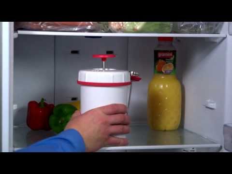

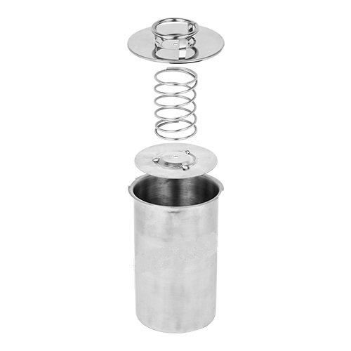

    Купих си този уред от немския амазон.

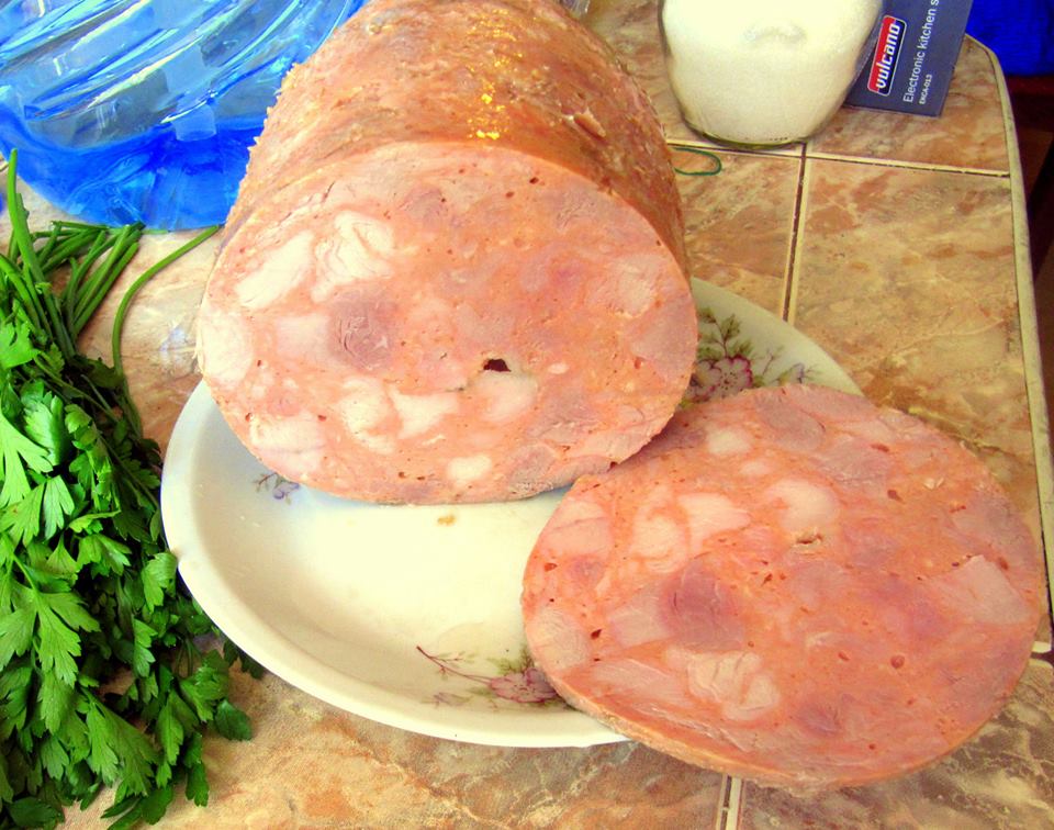

    Това е шунковар. Ето и моят първи опит с уреда
    Направена е от равни части свински врат и свински бут. Добавена е обикновена готварска сол, захар, бял и черен пипер и вода.

        Ами този уж е за до 3 кг (има и такъв за 1.5 кг) ама събра сурова смес около 2 кг и нещо. Вари се според рецептата. В конкретния случай на 85 градуса целзий за 140 минути (по 1 минута на всеки милиметър от диаметъра на уреда).

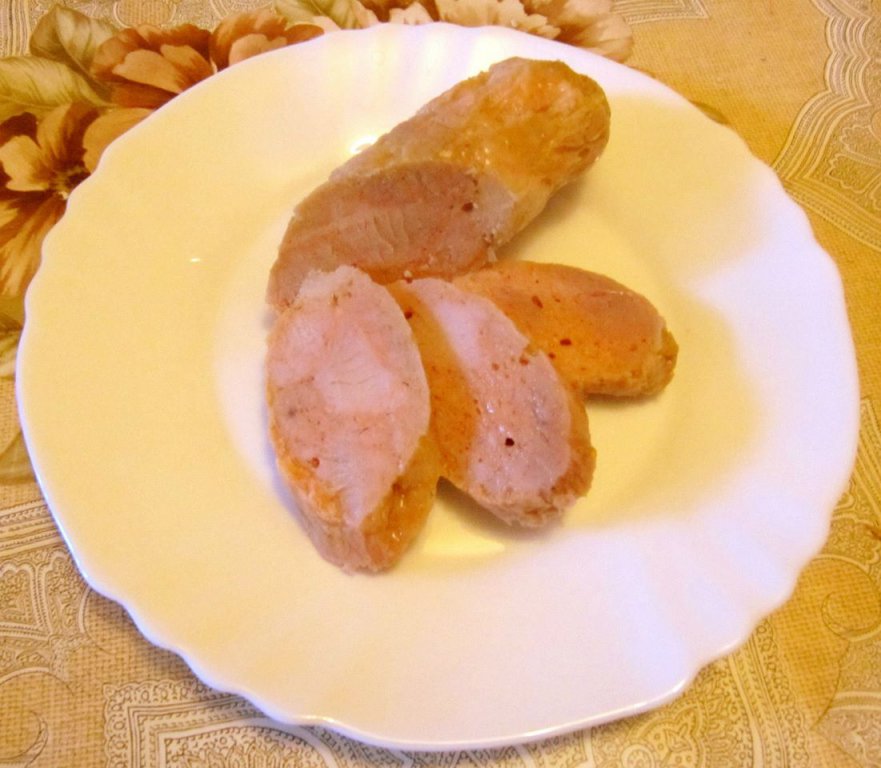

              Остана ми смес от шунката, която шунковара не можа да побере. Оформих я ръчно като наденичка, увих я с алуминиево фолио, отгоре с домакинското фолио. Отново преседя в хладилника 48 часа, после я обработихме в гореща вода с постоянна температура 85 градуса по целзии. Оставихме я 24 часа в хладилника и ... се получи гола(без обвивка) домашна шункова наденица.
