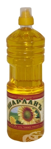

ID:5469638Нерафинирано студено извлечено слънчогледово масло чрез механично пресоване, без химическа обработка.
        Подпомага здравословното хранене. Съдържа витамин Е и други ценни биологично активни вещества. Подходящо за овкусяване на салати, за готвене и печене.
        Подходящо за диетици и диабетици
        При температури под 20ºС е възможна появата на утайка.
        Опаковка 1л Цена 4,50лв ... това показа гоогле
