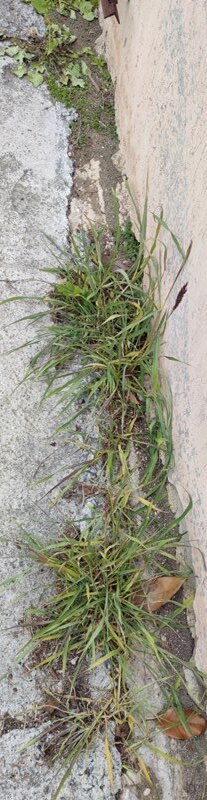

    Ситуацията е следната: двор с трева, коси се редовно и расте що-годе добре. Дворът има бетонна ограда, а до оградата - асфалтирана улица.
    В пукнатината между оградата и асфалта расте трева. Явно и е добре там, защото израства на метър и половина височина и ми разваля фън шуя.
    Когато кося двора, кося и покрай оградата отвън, обаче там расте много по-буйно и трябва да и обръщам специално внимание.
    Търси се трайно и лесно решение, така че там да не расте нищо.
    1) Има ли препарат, който да ми свърши работа? Сещам се за РаундЪп. Дали ще стане с него?
    2) Кога да го приложа? Нямам си на идея кога и е на тревата "фазата на бутонизация, настъпваща малко след вегетацията".
    Раундъпа и другите препарати с активно вещество глифозат са доста ефективни но май на скоро въведоха забрана за използването и продажбата.
    Последно си купувах и използвах "Наса" за борба с къпини и коприва, със същото съдържание е и се продава "полу апокрифно"
    С тези препарати трябва да се пръска когато има развита листна маса, глифозата се поема чрез зелените части на растението а не чрез корените, също така не влиае на вече разпръснати семена.
    Друг метод на обработка е с газовата горелка, ще си решиш проблема за година.

      Горелката имам съмнения че ще държи година, пък и комшиите са много чувствителни към открития огън.
      А препарата колко се очаква да издържи, докато пак поникне?
    Препарата трябва да го пръскаш 2-3 пъти на сезон, то си зависи и от годината. Наса, Глифоган, Раундъп, може и други да има. Доста им вдигнаха цените последната година-две. Първите две бяха доста по-евтини, но разлика в ефекта няма. На работа пръскаме точно по пукнатини между бордюри, фуги на плочки и т.н. Върши работа. При първото раззеленяване пръскаш, после за следващото сам ще разбереш

      Насипи сол в пукнатината и почвата ще стане непригодна за живот.
        Освен че трябва да е зелено, трябва и след пръскането да има няколко часа интензивно слънчево греене, за да се усвои добре. Най-добре сутрин в слънчев ден.

          Раундъп купувах лятото. Не са го забранили. Както казаха колегите по-горе - трябва да е сухо и няколко часа след пръскането, за да се усвои от растенията. От агроаптеката ми препоръчаха да добавя и малко веро в разтвора и малко амониева селитра. Верото спомага разтвора да се залепи по-добре за растението, а селитрата "прилъгва" растението, че получава храна и усвоява по-добре разтвора.
          Срещах рецепта с оцет и дали не беше сол другото, което вършело същата работа, но излиза по-скъпо от Раундъпа. По спомени 35 лв за литър Раундъп - стават 50 литра разтвор.

          Пукнатината не може ли да се фугира? С някакво лепило, или т.нар. "цементово мляко". Първо се премахва тревата с препарат, а след това и механично, добре е да се мине с водоструйка да се изкара и пръстта отвътре. И след това с лепилото, или "цементовото мляко" на няколко етапа да се запълни колкото се може по-плътно, и по-дълбоко. Аз съм го правил този номер на около 10м. фуга, и ефектът беше достатъчно добър. Само по краищата, и то много по-слабо поникваше по нещо....

            Тревата е доста упорита. Около къщата фугирах, после две ръце хидроизолация ... и пак избива. А и не ми е в двора .

          Глифозат ползвам...или ефазат то е същото като наса и подобните...слагам прилепител или веро някакво...пръскам в най голямата жега....
          Със прилепител съм имал случай....пръскам...след час заваля порой.....викам си,есичко приключи дъжда изми всичко....
          След 3 седмици беше станало чисто като тенискорт....чак не е за вярване.

            Да обобщя:
            - Препарати: Наса, Глифоган, Глифон, Раундъп и др.
            - Добавя се по малко: веро и селитра
            - Пръска се когато се е раззеленило и при слънчево време. При нужда повтарям.
            - Ефект чакам до месец.

              Според предписанията на агроаптекаря, слагам 200 мл на машина (едно бурканче от пюре). Та един литър ми стига за пет машини по 12 литра.
              Ефектът идва след около седмица до 10 дена. Не знам от какво зависи. Веро и селитра не добавям. То самият препарат си се пени.

            На четвърдия ден след раундъпа тревата видимо започва да вехне. Дано ефекта да е траен
