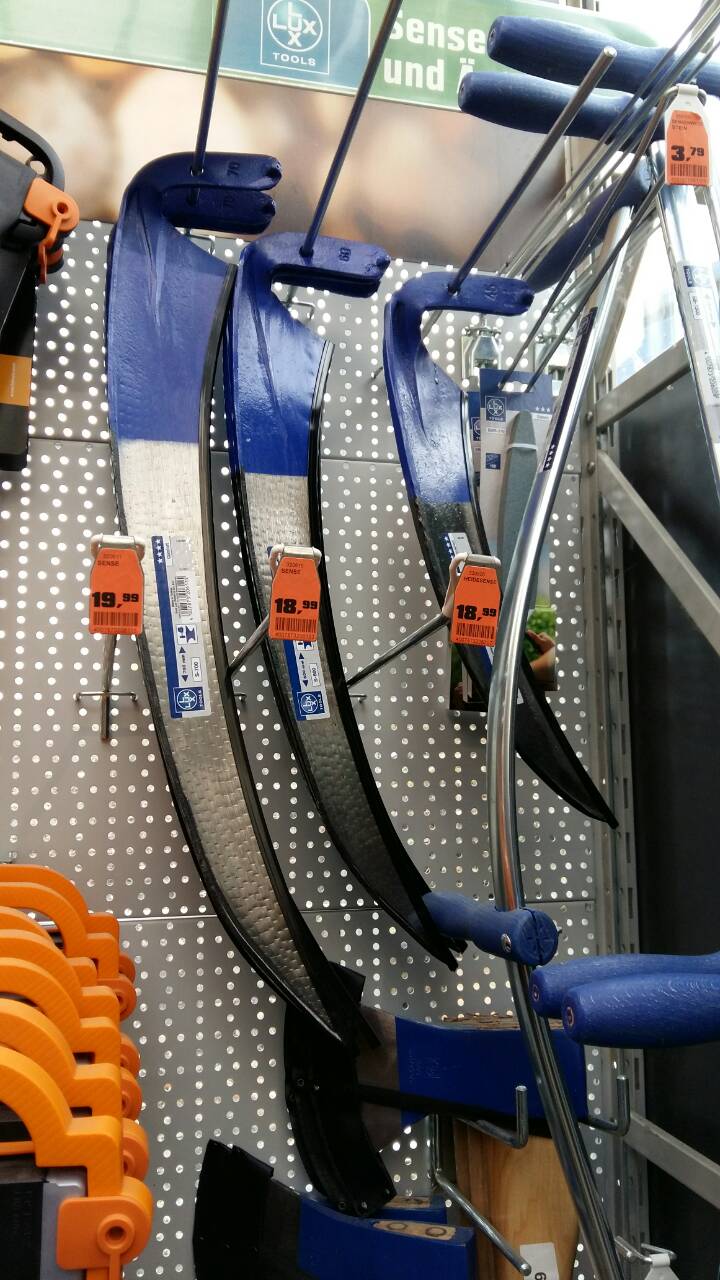

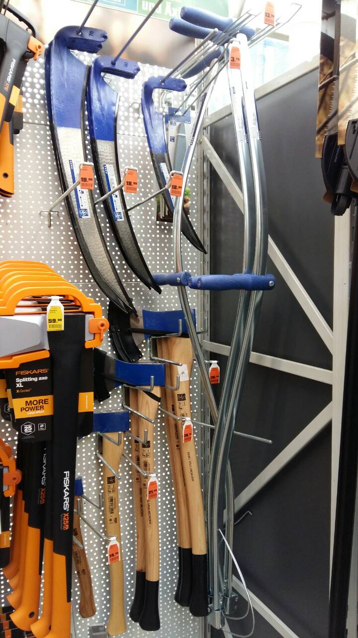

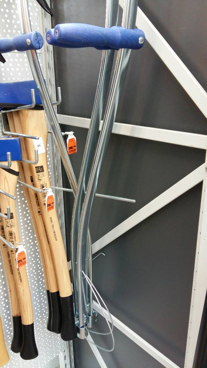

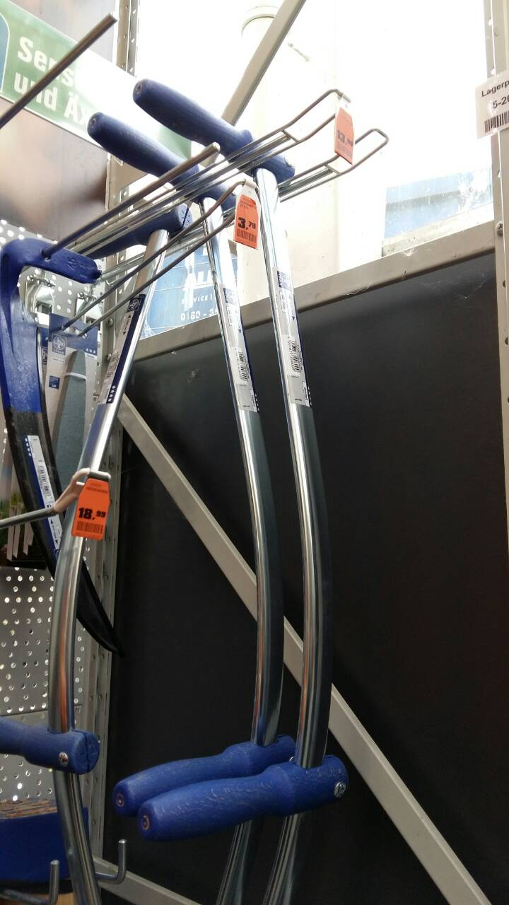

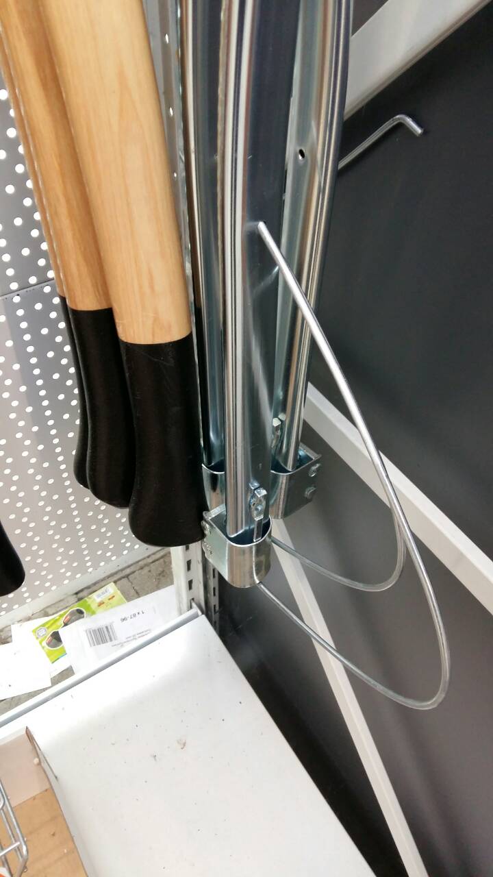

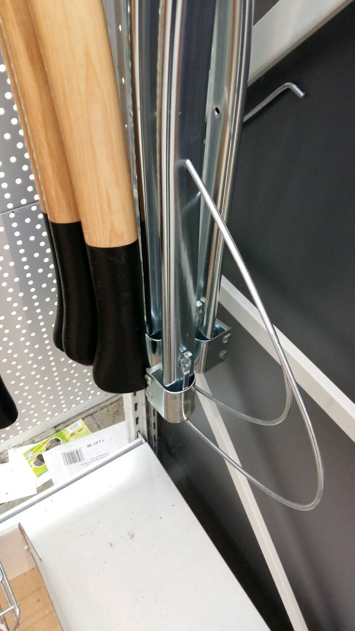

              Едва ли има вече голям избор на такива коси, така че каквото има в магазините от сорта на Бриколаж, Практикер и подобни, взимай и ползвай...ако можеш.
              В Германия съм виждал в такъв магазин, косилото("пръта", както му казваш), е крива алуминиева(май) тръба, и "дръжките" изглеждат ергономично.

              Старите руски коси бяха с номера за размера, тия новите явно номера е директно сантиметрите.
              Тия от снимката, ми се виждат излишно широки и тежки, някогашните не бяха така.
              Като дете ми връчиха руска, номер 5 май беше...с косило правено за тогавашния ми ръст. Често я ползвахме после точно нея за косене по двора, че при много препятствия, по-малката е по-удобно.

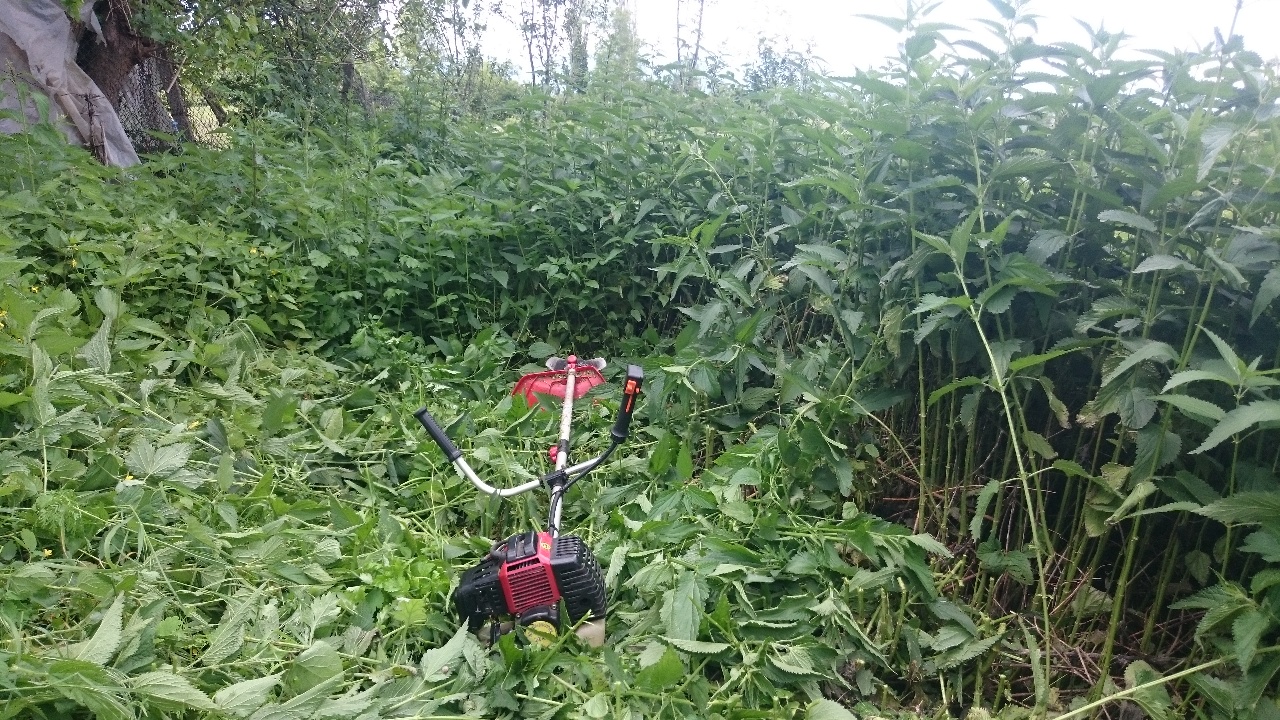

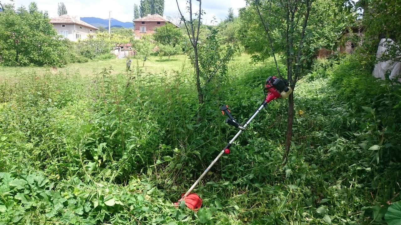

                        Моя прадядо, Бог да го прости, ме учеше да кося с косата като бях ученик, е минали са 20-тина години от тогава, но мисля че ще е като карането на колелото, помня основните правила, в началото все забивах косата като пирон в тревата та чак счупих дръжката тогава , после бях хванал цаката и се получи. Не понасям бензиновия тример, шумен,миризма на двутактова смес под носа ми, вибрациите, целия се покривам с треволяци, добре че имам защитни очила че и там как ми е щипало по лицето от хвърчащи треви и понеже е китаец, колана му е неудобен, накрая сдаде багажа, абе с косата смятам да си кося, не ми се дават 500-700 лева за марков тример който ще го ползвам 5 пъти в годината.
