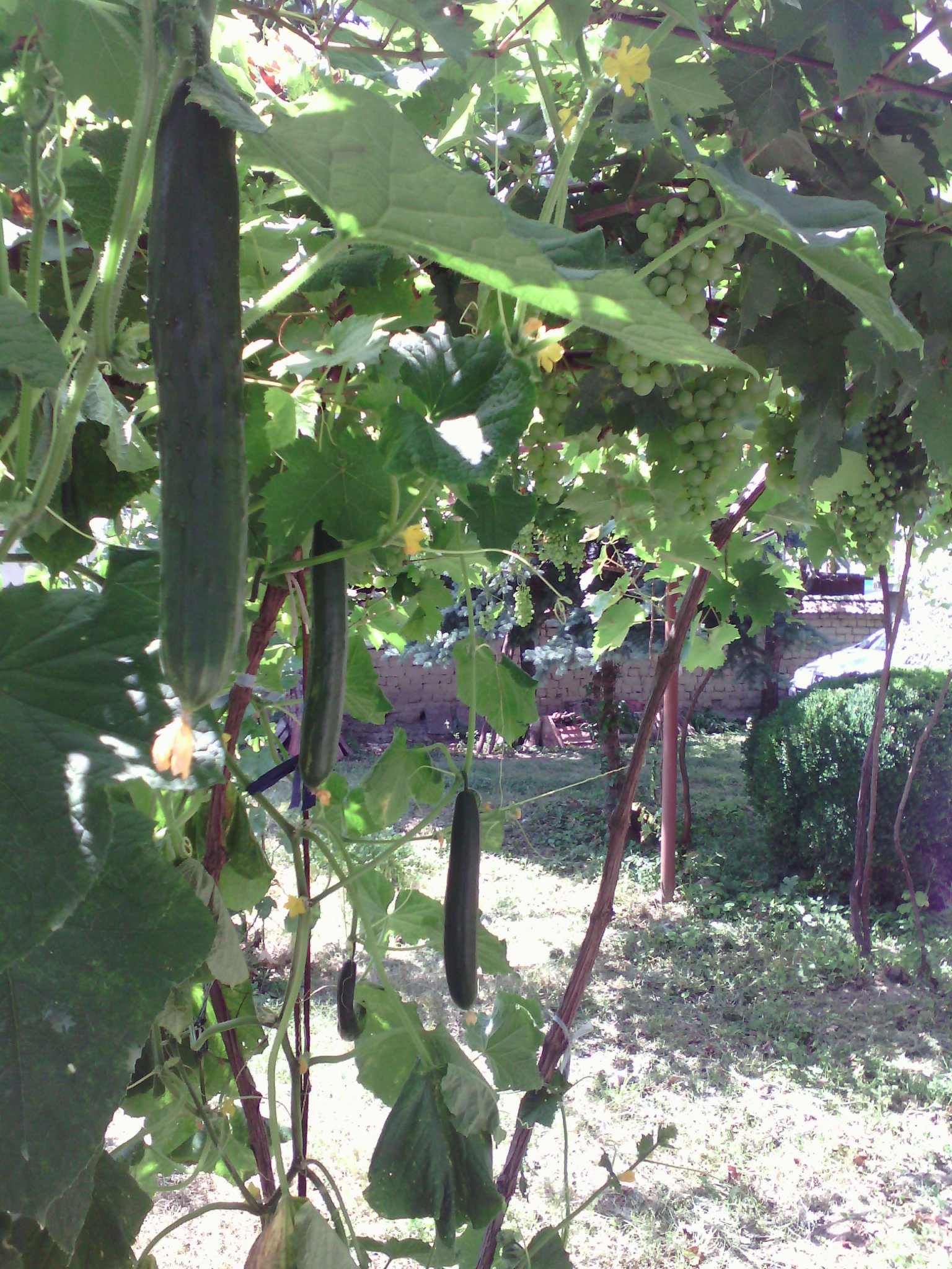

                Офтопик, ама нали казах по-нагоре асми.
                Ей го, ако не сме доволни от продукцията, ползваме конструкцията по друго направление
