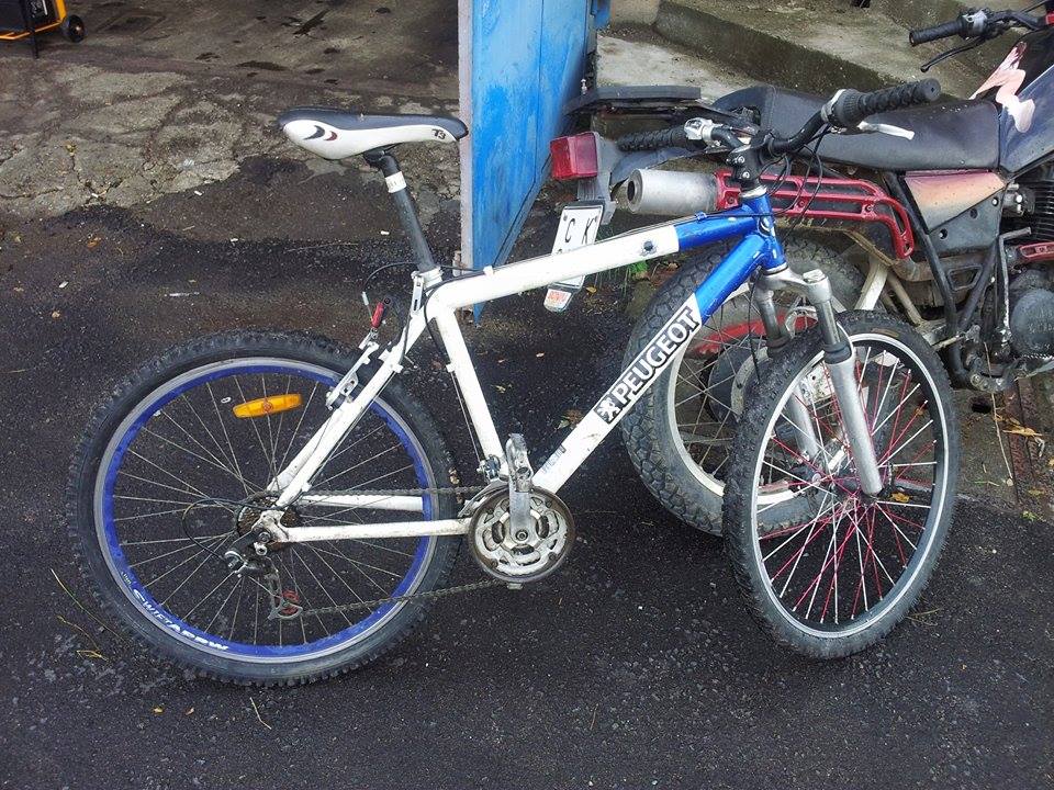

    Историята е следната-купих едно пежо да се придвижвам из квартала,но на най-малкия зъбак отзад прещракваше веригата. Много досадно. Видимо износен. Викам ОК,сменям го и готово. Отивам на сергията на пазара и взимам едни задни. Слагам ги,напъвам и ГРЕДА-пак прескача. По-трудно но прескача. Викам ОК,ще сменям и верига. Взимам пак от там,режа старата с флекса (за по-лесно,да се е@а в тъпата глава) слагам я и шок-на последните 3 зъбака не може да се кара от прескачане. Дори за експеримент смених "обтегача" отзад (някакъв се търкаляше в мазето)-пак същото. Сега направо не мога да го гледам,толкова съм му ядосан. На всичкото отгоре счупих командата на предните скорости (нали така се казва това на кормилото) заради разплетено жило-май напънах повече,якичък съм в ръцете...
    Въпроса е откъде да си купя качествени и сравнително евтини части,онлайн е за предпочитане. Тия от сергията бяха 7лв зъбаци ,6лв верига,толкова и работят.
    Благодаря предварително.

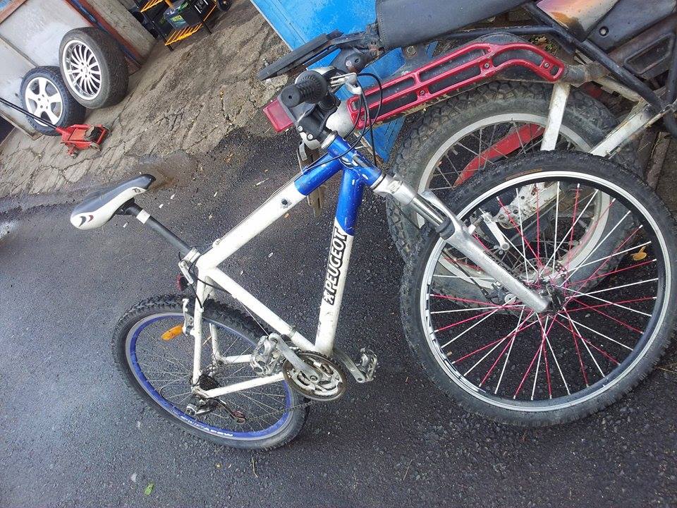

                              Ето го диването. Всичко заспа. На ментака задна касета,като му намотая веригата (която купих с него) по най-големия зъбак,от 3/4-ти натам излиза от зъбите. Грубо несъответствие на стъпката. Отгоре на това замята доволно(касетата). Командите са страхотни,сърдечно благодаря отново. С касетата и веригата от колегата ,се изправям на педалите и не прескача,което беше целта.

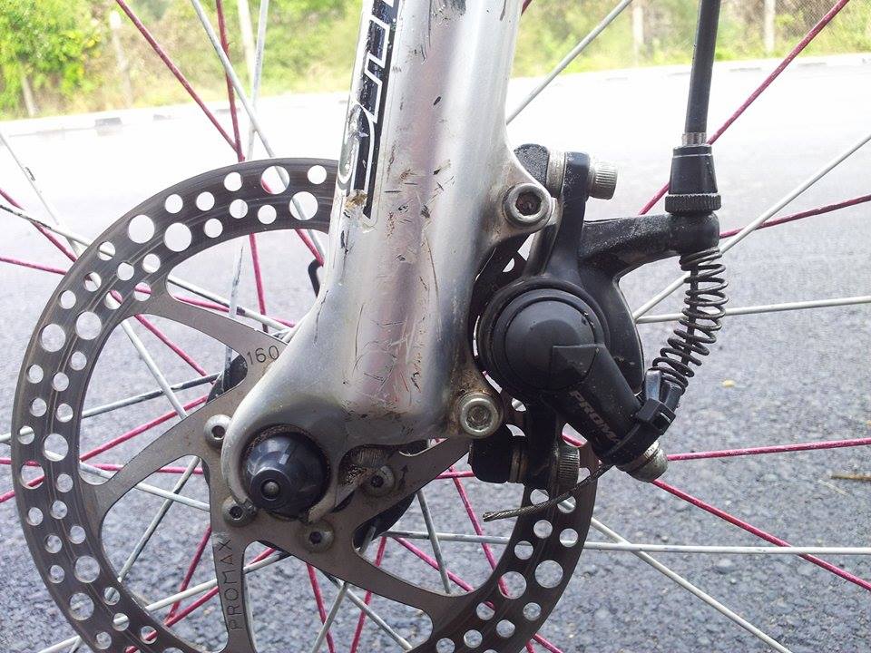

                              Сега имам друго питане-предната спирачка(дискова) според мен не държи както трябва. Никакъв шанс няма да карам що-годе безопасно,ако задната откаже. Стискам яко(а в ръцете както казах съм якичък) но само леко намаля. Не съм в час с тая технология,но да не би да съм за накладки? Не стърже на желязо,но и не спира?
