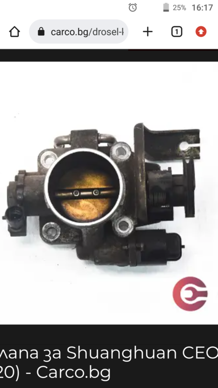

    Привет,да питам за бензиновия двигател 2.4/16/128к. на Мицубиши, от скоро започна да прави драми при топъл двигател.
    Като загрее и от време на време започва да мени оборотите от 900 на 500 и в повечето случаи гасне. Това само на място инак си върви, днес правиха диагностика и грешки Няма, пръскаха дроселовата клапа с един спрей и по парцала имаше черно-мазно...
    Прави го и на Газ и на Бензин.
    Тъпото беше че като избърсаха дросела и я събраха,спря уж да го прави на бензин....и тръгнах към газаджията...и пак почна...
    Според вас дали е от дросела, на него има една букса с 2 жици и едно като моторче? или клапан??
    Дали трябва да се демонтира целия дросел и да се промие и изстърже ако има нещо...
    Така изглежда.... Натиснете снимката за да я уголемите

    Клапан за празен ход.Чисти се,проверява се и ако трябва се сменя.
    Последно редактирано от plamenpe; 02-02-23, 19:12. Причина: допълнение
      Вентила за ПХ или управлението му.
        Благодаря за отговорите, но клапана или вентил за ПХ това отдолу на снимката ли е?

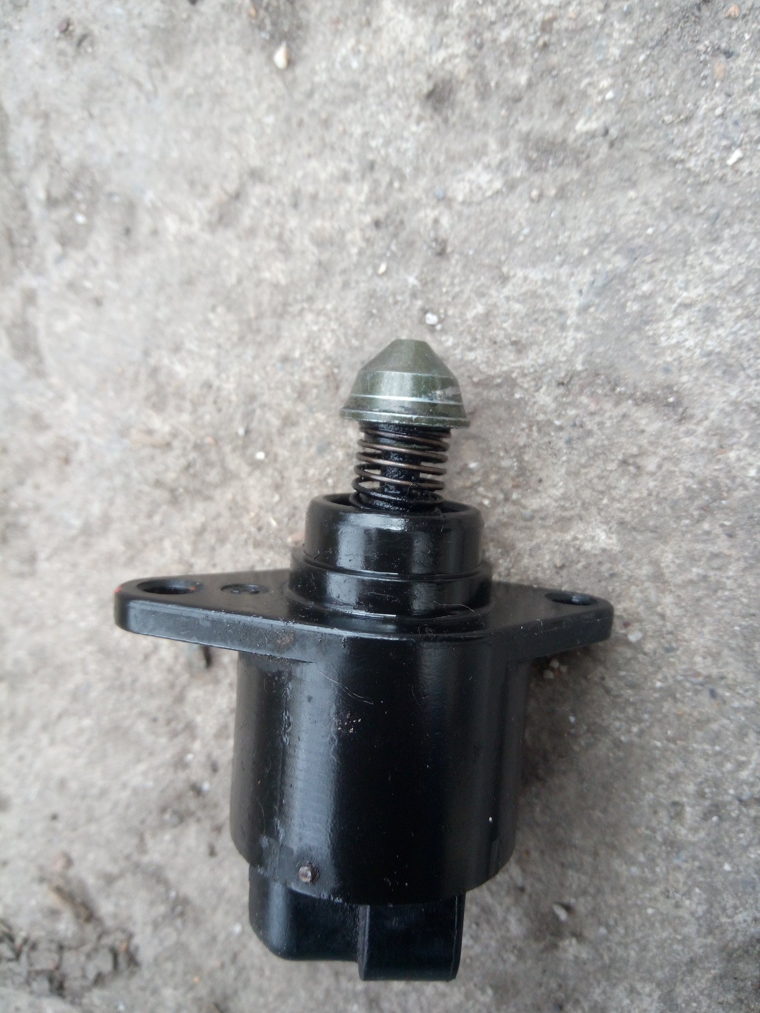

            Натиснете снимката за да я уголемите  Име:IMG_20230203_134216.jpg Прегледи:0 Размер:402.6 КБ ID:6910383
            днес го демонтирах, имаше нещо като катран покрай Опръстена и на конуса сажди.(с 4 жици е)
            Измих,почистих и събрах, Но... положението е Същото...

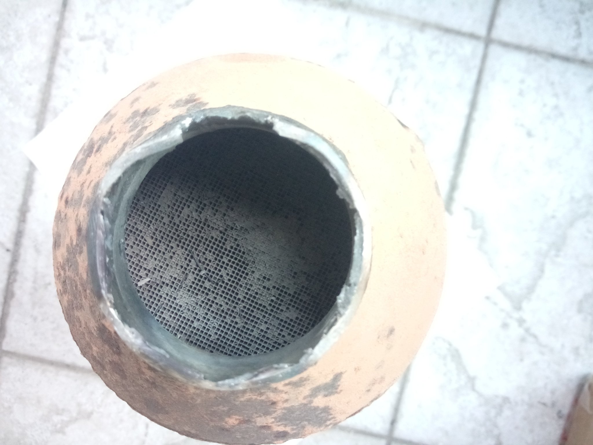

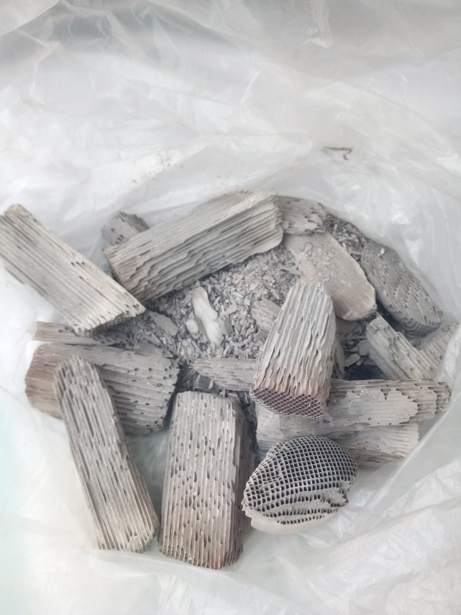

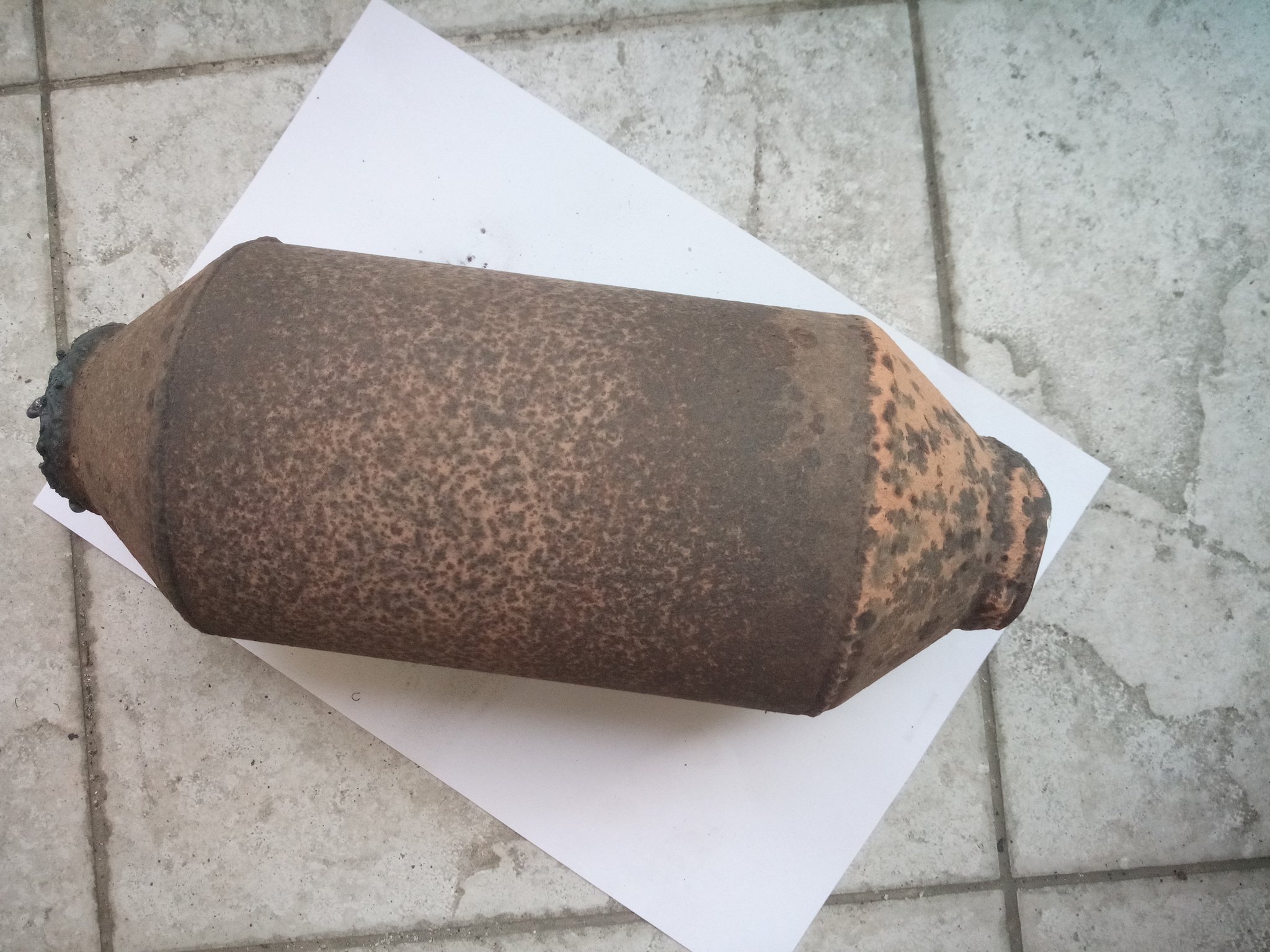

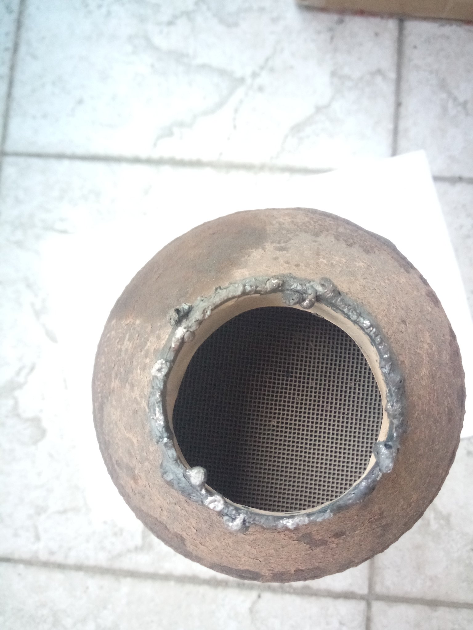

                  При мен играят 900-400 и гасне...дросела същия като тоя от снимките ли е?, щото и днес един МаЙстор ми каза че на тоя дросел стъпковото за ПХ нямало какво да се Обучава...
                Имах пробита мека връзка на изпускателната система преди катализатора. Викат отзад нищо не духа -сигурно от това гасне.Даваше 2 грешки 0141 и 0172. С надеждата да е от това днес ми махнаха катализатора платих една Сума....оффф и Проблема си е същия... сега ми дава грешка 0140 и 0141.
                Като сряза катализатора отпред се виждаха парчета...днес след като си го прибрах извадих парчетата и се оказа....че вътре е цял/здрав....отзад изглежда много Чист, отпред има нагнетени парченца, но не знам дали не може да се почистят.... иначе Сух и Чист.
                Някой знае ли дали като е запушен-трябва да е мазен, мокър и т.н.???
                Чудя се дали запушването не е било само от парчетата...и той да си е Читав...
                Сега трябва да намеря Диагностика която да я прочетете за да ми кажат дали сондите работят...

                  Не искам да те плаша ама...
                  Меката връзка се е пробла от зор заради задръстен катализатор. Свалил си задния катализатор. Предния катализатор ти се разпада и от там са тези парчета. Предполагам, че освен, че мени обороти е и куц удушен кон. Оправяй и предния катализатор.
                  Пак да не те плаша, ама щом си стигнал дотук очаквай скоро гарнитура на главата. Масло пипа ли? Ако пипа и газта е от сравнително скоро - Честито - от това ти е заминал катализатора. Като духне гарнитурата прави всичко - гумички на клапаните, сегменти и задължително с нови болтове!
                  Този филм го гледах... Ама сам си бях виновен. Карах над 1000км. със задръстен катализатор от липса на време. После като замина гарнитура вместо да направя всичко както трябва правих глупости и резултата беше 3 сваляния на главата за 6 месеца. Писна ми и продадох колата, новия собственик няка никакви подобни проблеми.

                      Първоначално публикуван от lakatnika Преглед на мнение
                      Преди тоя катализатор имаше едно доста по малко гърне със същата форма... изобщо не съм подозирал че и То е катализатор...Само че То остана в сервиза... майстора каза че не знае какво е...и че не било катализатор...Аман от майстори...
                      Иначе и аз стигнах до извода за Зора на меката връзка...и наистина беше Удушен Кон...но от днес е с Резонансно гърне, има мощност и се форсира добре...и май имам един Здрав Свален катализатор...оффф
                      Инак филма с гарнитурата на главата го играх преди година и два месеца точно -оправиха я тогава но сегменти не са сменяли и от тогава Доливам Масло...дали това ще окаже влияние на Гарнитурата Пак...?
                      Общо взето се случва следното:
                      1. Колата гори масло.
                      2. Маслото + газта(ама газта по-бавно) запушват първо първия катализатор.
                      3. В следствие на запушването на катализатора по-високата температура бързо прегаря гарнитурата.
                      4. Първия катализатор става на парчетата и прах които запушват втория(нямаш здрав катализатор), за запушването на втория катализатор помага и маслото.
                      При мен в първия катализатор не беше останало нищо. От първия катализатор бяха останали шепа парчета събрани при втория точно както при теб.
                      Дали пак ще си гарнитура - може и да не си. Стигнеш ли пак до гарнитура - оправяй и другото.
