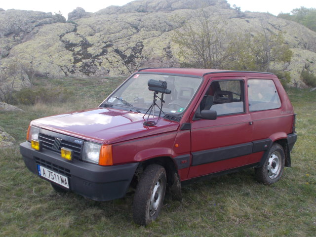

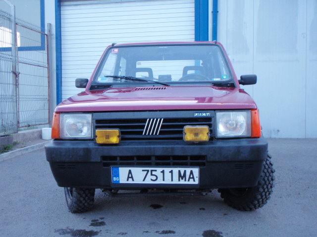

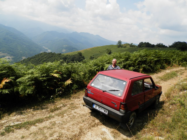

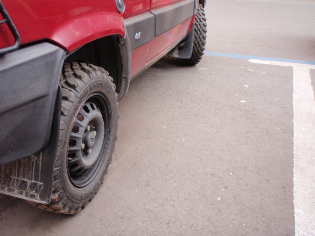

          Ето няколко снимки:

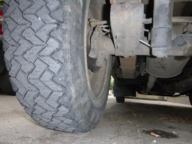

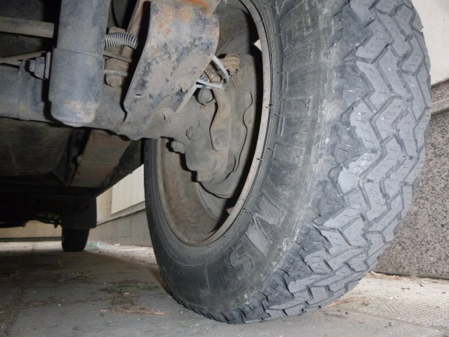

                Две снимки на хъбчетата - при ляво и дясно колело. В момента са фиксирани със свински опашки, защото включващите жила са на профилактика след 4 годишна употреба.Натиснете снимката за да я уголемите
ID:5790362Натиснете снимката за да я уголемите

                  От: Panda 4x4 е разработка на Steyr Puch
                  Много интересно....
                  За сефте виждам такова изпълнение.
                  Начи почвам да търся такъв мост......
                  При положение че си имаш хъбове колега, блокажчето е следващата логична стъпка.
                  А лостовете с жила се управляват, ако съм разбрал правилно.
                  А по някакъв начин закачени/свързани/ ли са с патерицата или се управляват от други механизми?
                  Поздрави!
                    Не се управляват от патерицата, а от едно лостче, намиращо се точно над диференциала. Т.е. включва се предварително ако прецениш, че ще ти трябва двойното предаване. Малко се навеждаш под колата, но това не е проблем да се извърши навсякъде. Стига да не си намокриш колената.
