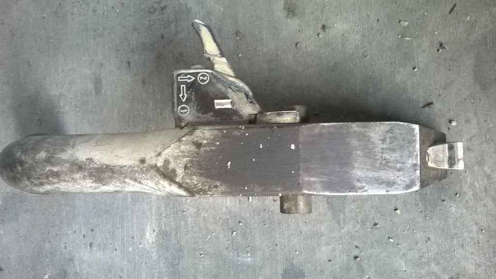

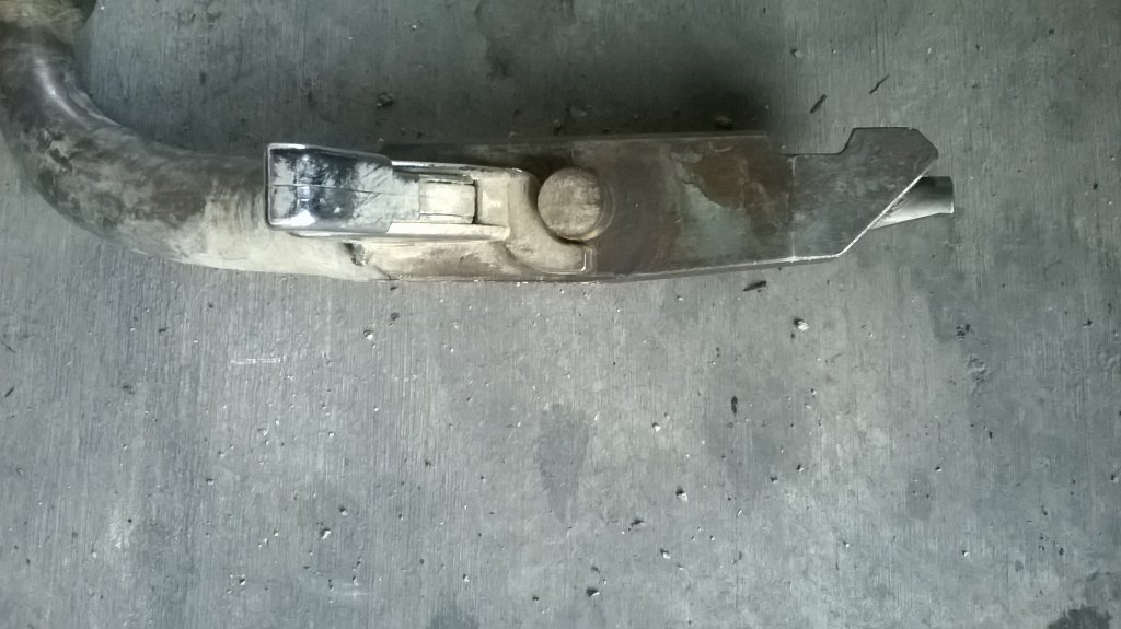

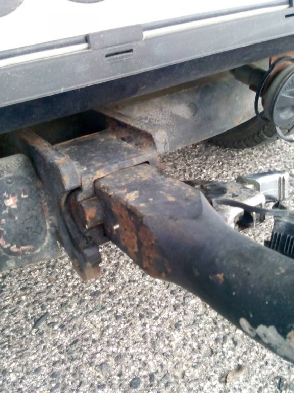

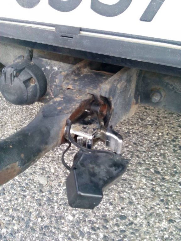

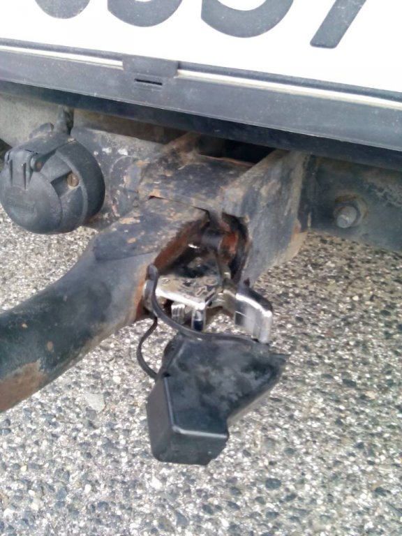

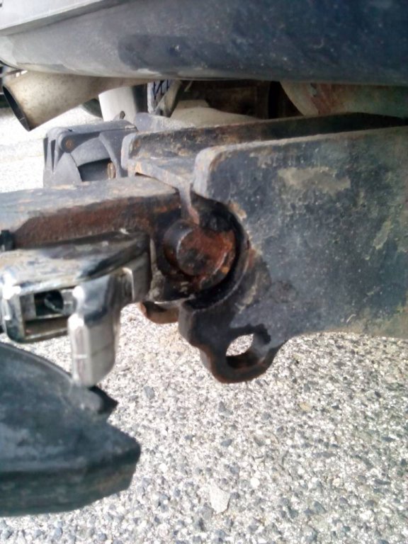

    Някои има ли представа как се сваля/сгъва този теглич
ID:6066811Натиснете снимката за да я уголемите
ID:6066812Натиснете снимката за да я уголемите
    Този механизъм е клеасъл, напръсках го обилно с wd. Плъзгачите 1 и 2 се раздвижиха, но след като ги мръдна нищо не става...

    Точно така се сваля.
    Чукни го малко и трябва да се свали.
      От: Сваляне на теглич
      Накъде да го чукна, назад или надолу?
        Чуках го назад, надолу, нагоре, не помръдва на никъде...
          Е,тогава има някакъв проблем в отключващия механизъм и не го освобождава.
          п.п. я го огледай да няма някой болт(щифт) отдолу.
            Освобождаваш малкото палче , то е като контра и тогава с големия палец с натиск посока на колата трябва много лесно да се извади, ако е ръждясал накисни го с нафта и вд-40 и почукване в посока напред-назад.
              А всъщност механизна по какъв начин държи теглича?
                От вътрешната страна, от долу има един шип който го държи да не може да се вдигне на горе топката.Ако не иска да излезе един трябва да легне от долу и да му помогне със леко почукване да се прибере докато някой леко държи ключалката отключена след което със удар на горе и на зад трябва да излезе.

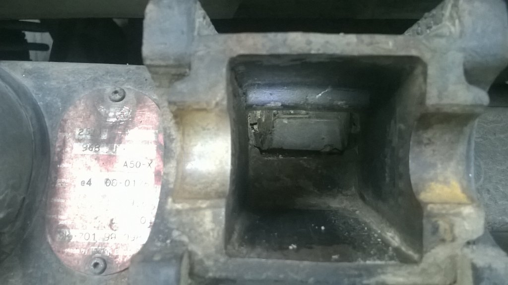

                    Колега оправи ли се? Ако искаш мога да снимам моя изваден, за да видиш механизма, същият е.

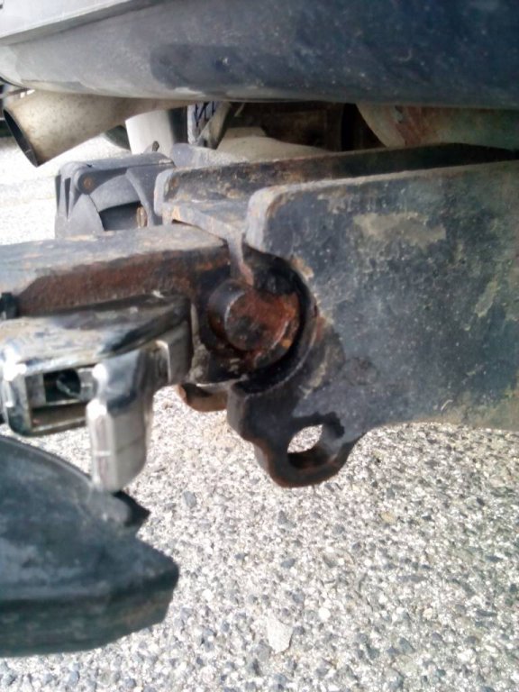

                      Начина на табота го разбрахме. Но моя е здраво заял. Счупи се механизма. После се опитахме с лост и чук да издърпяме заключвалката назад за да се отвори механизма. Пръскахме го здраво с wd, в момента се държи на косъм, но не излиза. Закючвалката не може да се отвори повече.
                      Варианта които ми предложиха е да се отреже долната планка, за да падне, и после ще се завари отново...
                        Не бързай с рязането (ако можеш), това е най-лесното. Можеш да потърсиш още мнения да се помисли нещо.
                        Аз бих предложил пръскане с wd40 (или нещо по-силно или и друго) и раздвижване до колкото може, не знам с локално нагряване какво ще стане, колкото да се раздвижи ръждата.
                        Успех!

                          Пръсках го много стабилно с моито пръскало (abbro) мисля, че е по-ефективно от wd-to.
                          Общо взето се мъчихме повече от час. 5-6 пъти го мърдахме механизма напред-назад, но така и не се отключи напълно...

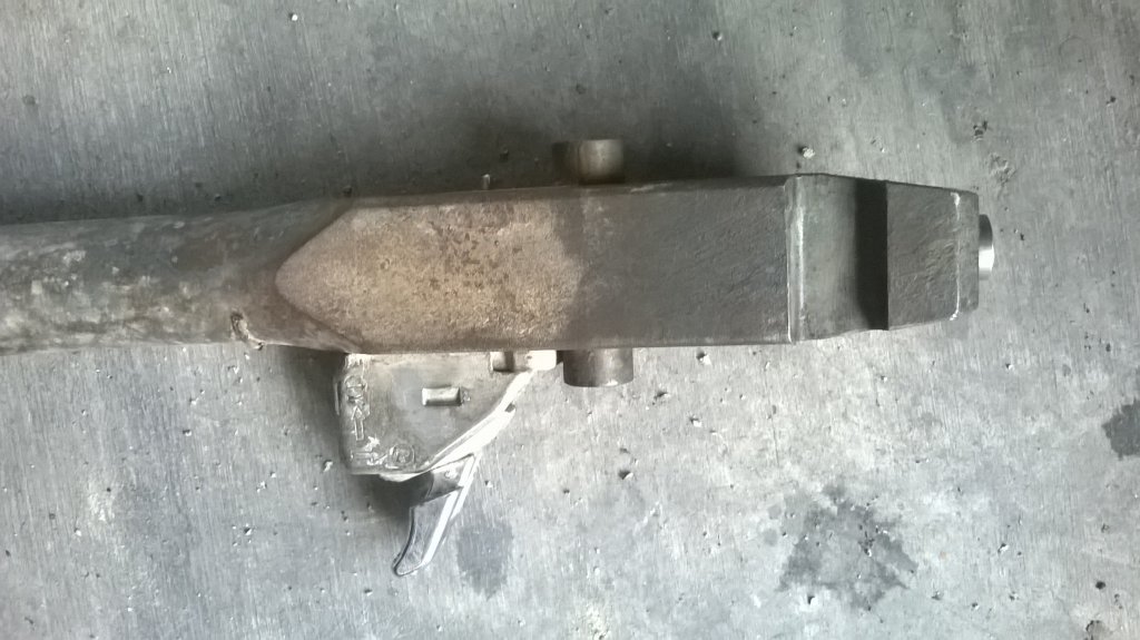

                            Здравей
                            Опитай да бутнеш щифта който го заключва .
                            Ако трябва пробий дупка през носещата греда зад щифта (примерно 6мм)
                            Щифта трябва да се прибера за да освободи теглича .
                            Ето малко снимки на моя .

                              Вземи една горелка и го понагрей няма начин да не отпусне.
