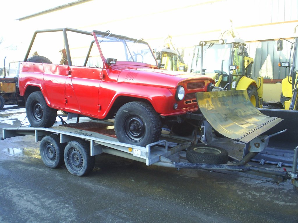

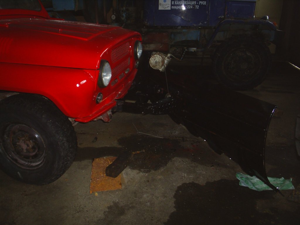

                От: Джип за снегопочистване
ID:5326013Натиснете снимката за да я уголемите
ID:5326014Натиснете снимката за да я уголемите
                Това е от моя скромен нискобюджетен проект за УАЗ-снегорин. Отначало ползвахме ръчна лебедка, но сега ще монтираме електрическа.
                Джипката се справя чудесно и помага за снегопочистването на две махали в Еленския Балкан.
                На сърбела майката му е чесането.
                Борислав Борисов Русе О885 О37815

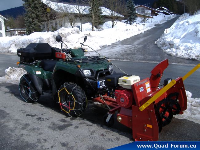

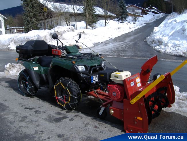

                        Има такива роторни снегорини, които се задвижват от хидромотор. При нашите машини ги има като аксесоар за товарачките на мястото на вилиците или кофата. А дали не може от другаде да се вземе въртящ момент, освен от раздатката.
                        Или варианта със собствен двигател, ето един прикачен на АТВ:
