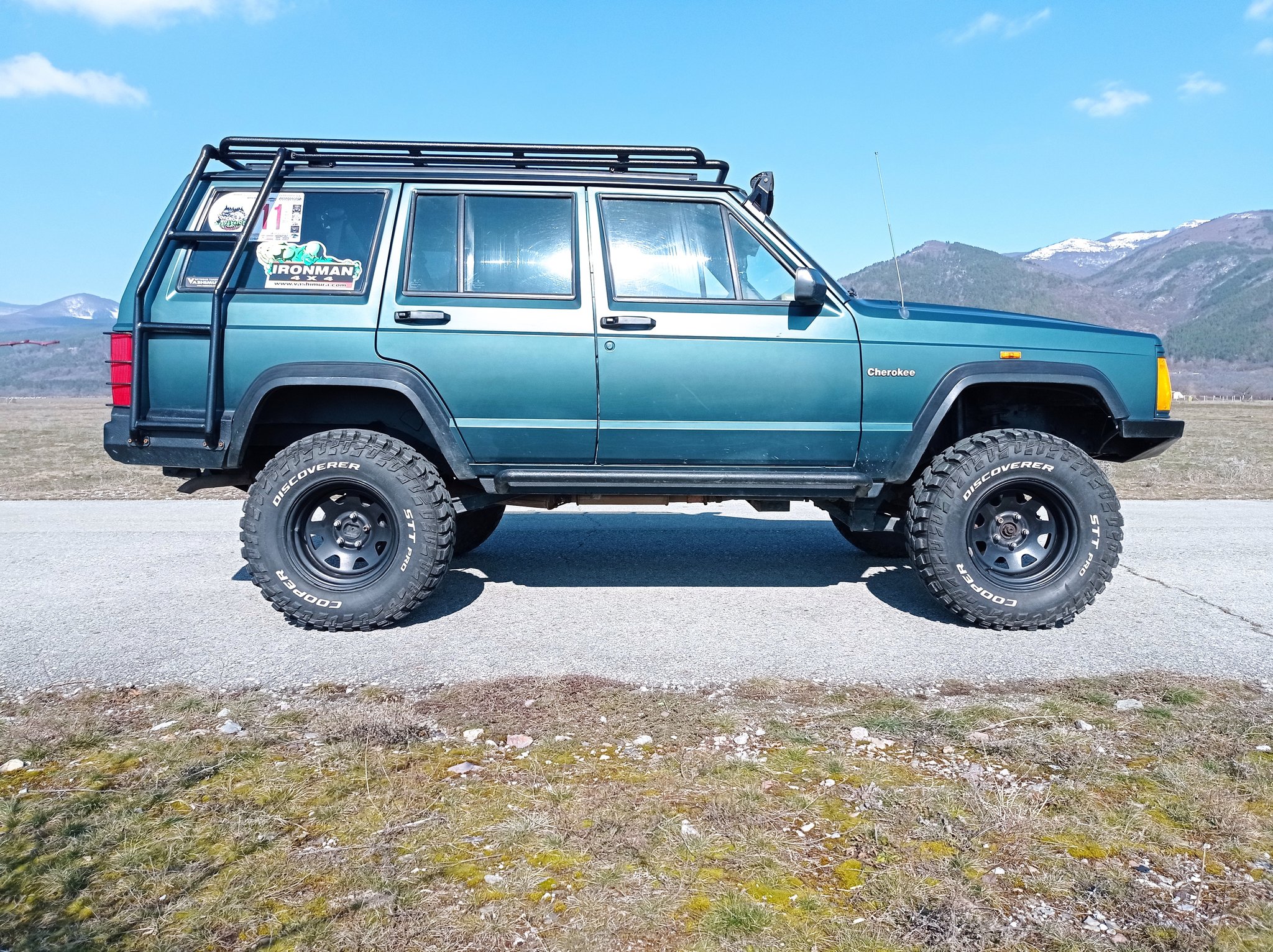

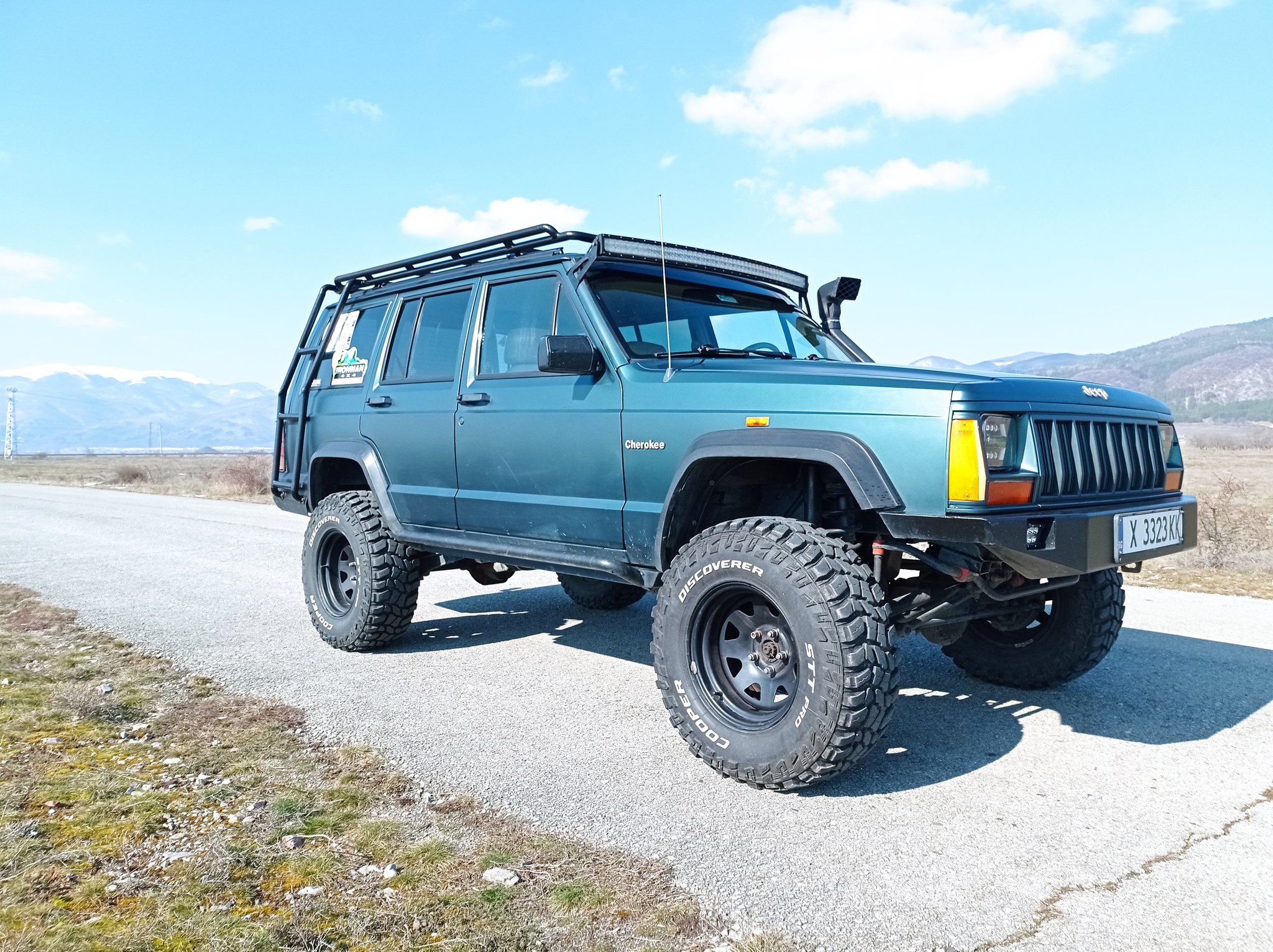

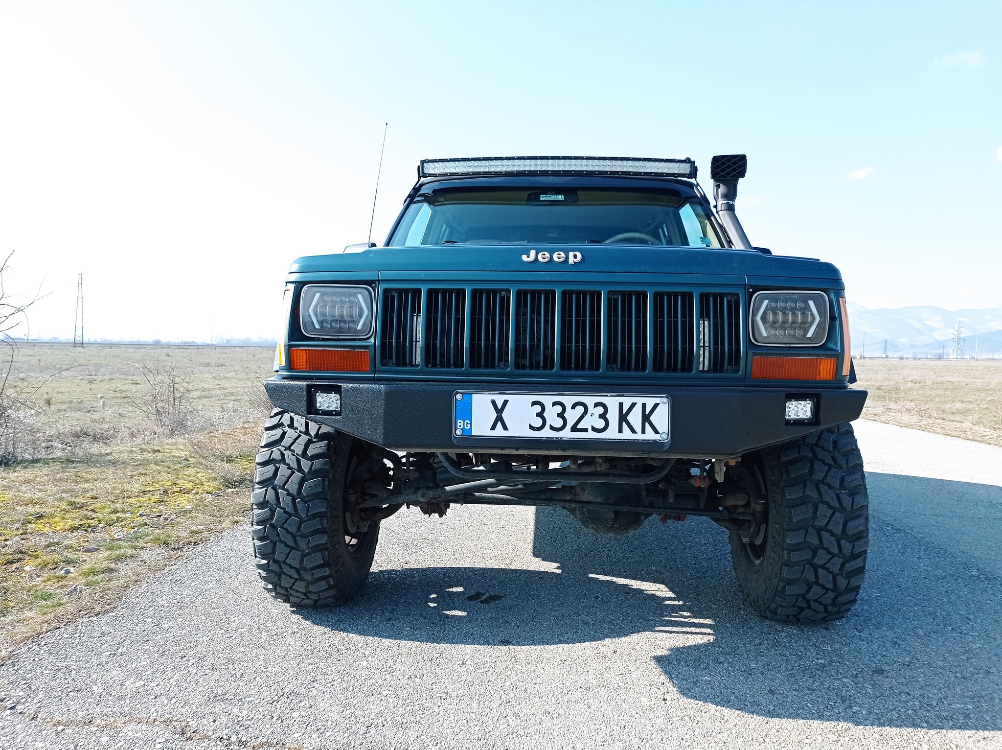

                    Ето моя черок,много съм си играл с него,много неща съм направил,отзад е на пружини,честно казано не бих го дал,освен ако някой наистина ме изкуши с пари.
