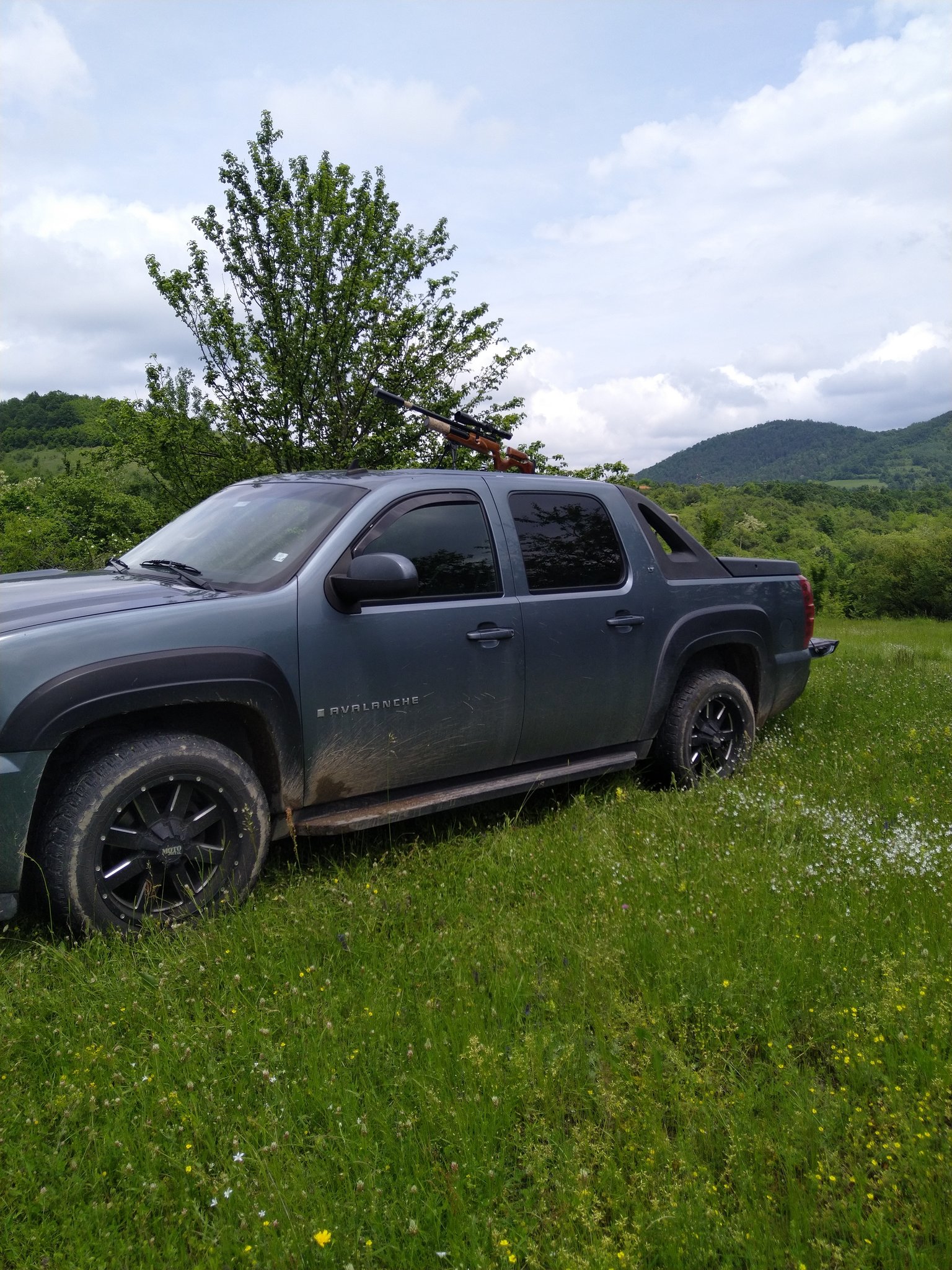

                    Зависи какво разбираш под "пикап в планината"!?!
Прегледи:393
                    Те ти пикап в планината примерно. Там до де стигнах да стрелям път няма, има в началото 50 метра черен и после само терасовидни поляни. Не става за офроудските пътища дето колегите са ухилени до уши, кални до носа, и с някоя я откъртена броня я калниче нещо ама там съчмата е друга. Та тъй....
