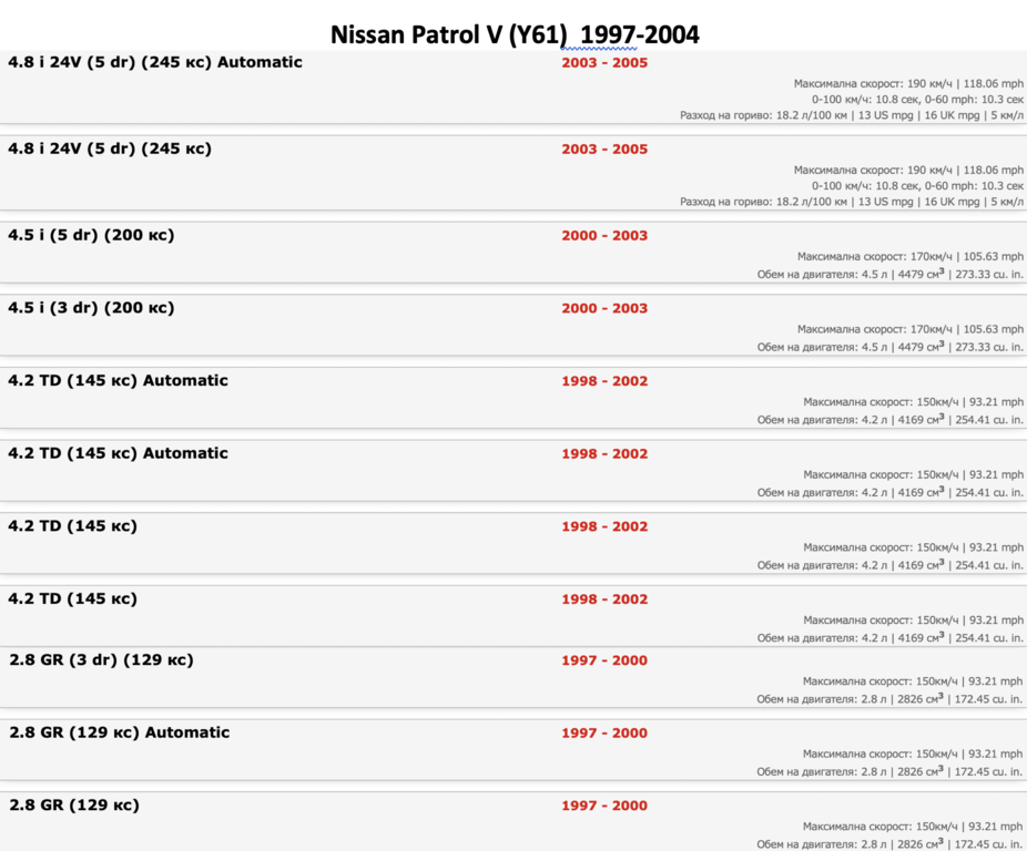

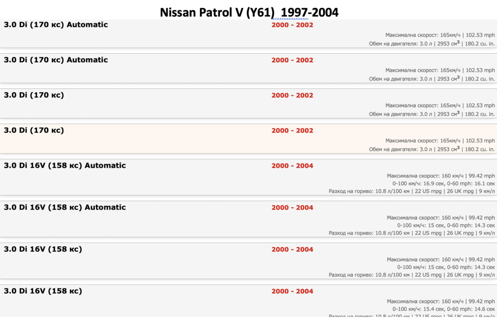

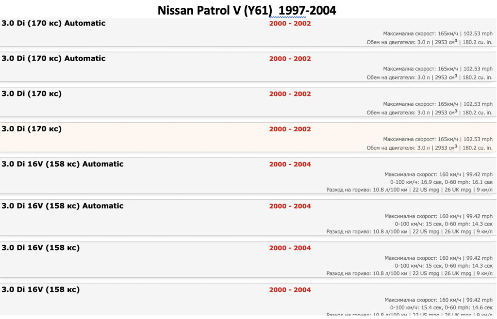

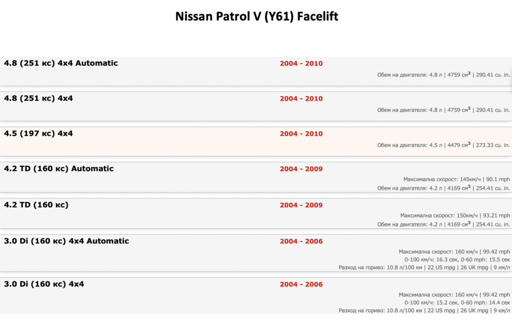

    По данни на auto-data намирам следните разновидности (преди и след facelift)
    P.S. Гледал съм дълга база като ориентир
    https://www.auto-data.net/bg/nissan-...eneration-8287
    https://www.auto-data.net/bg/nissan-...-generation-83
