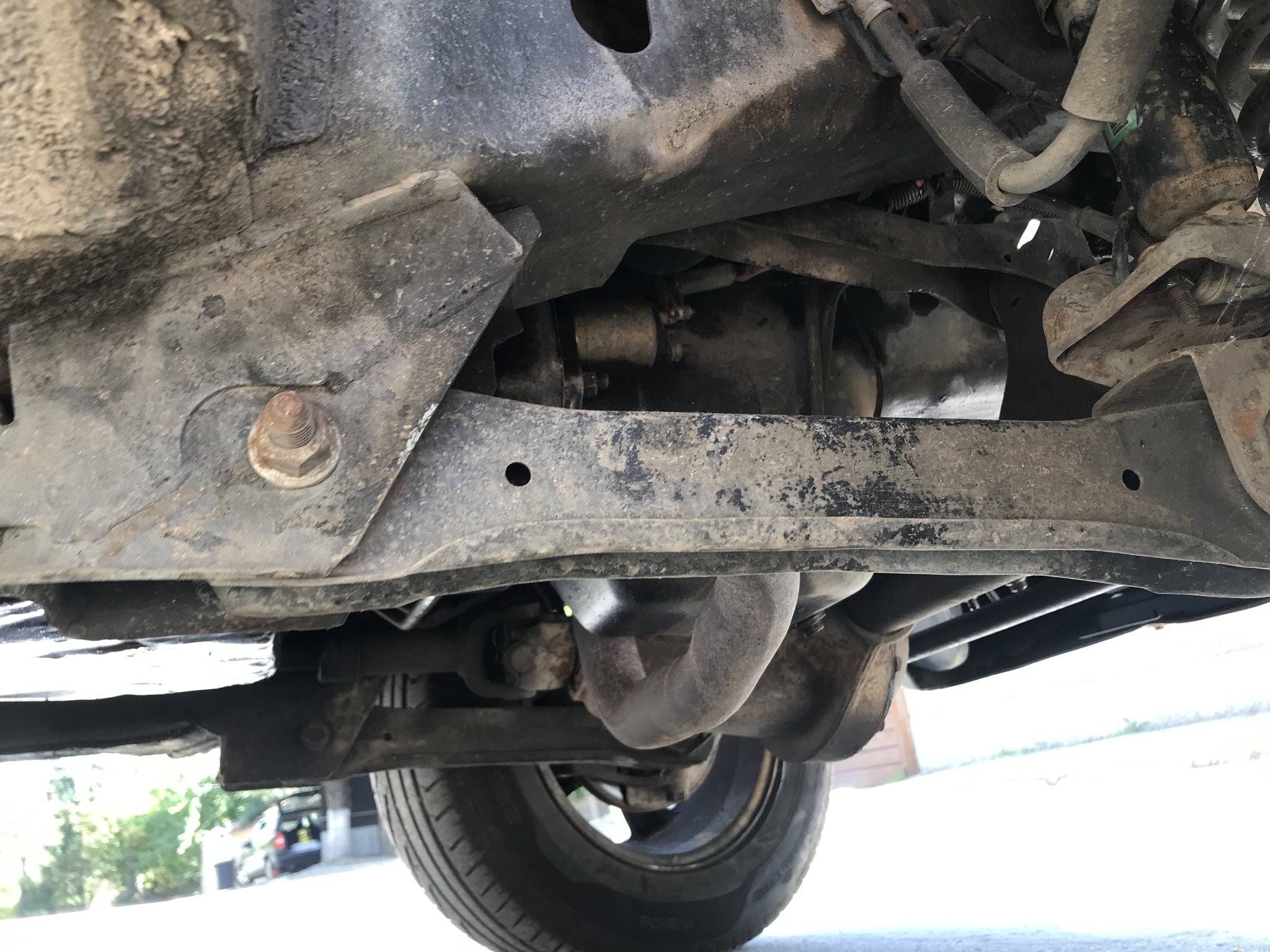

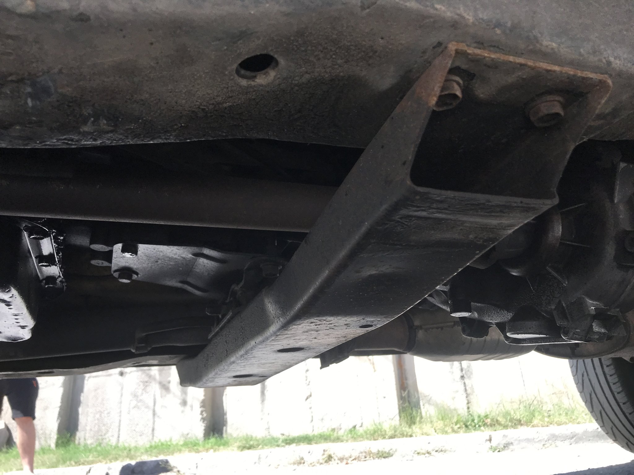

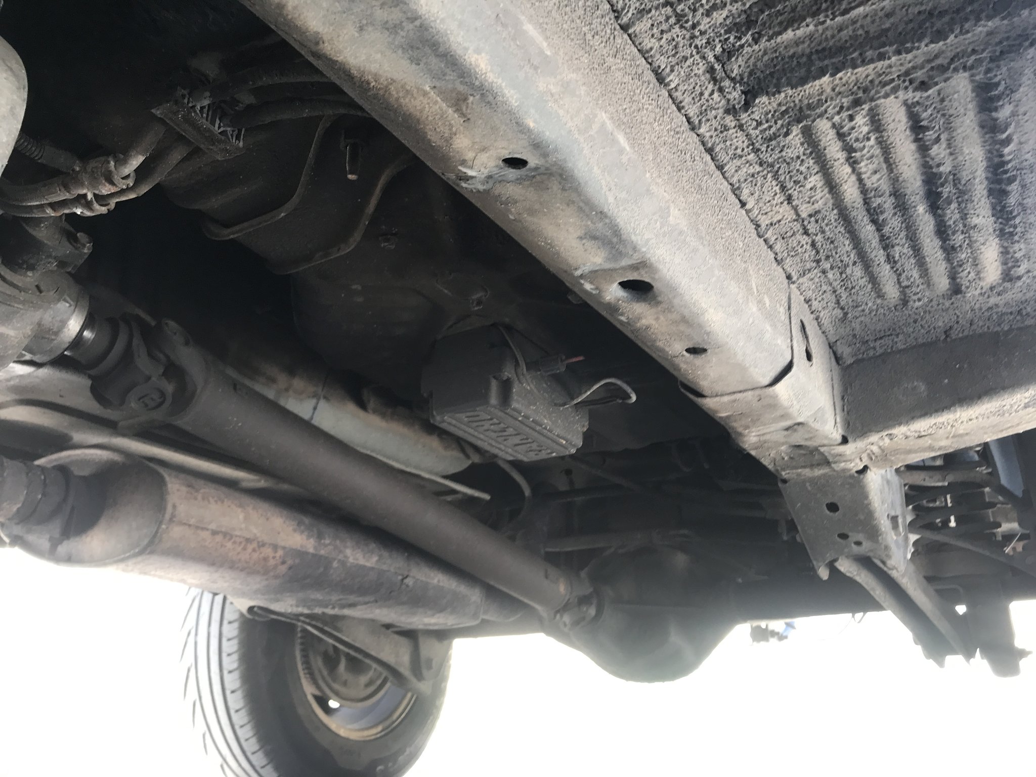

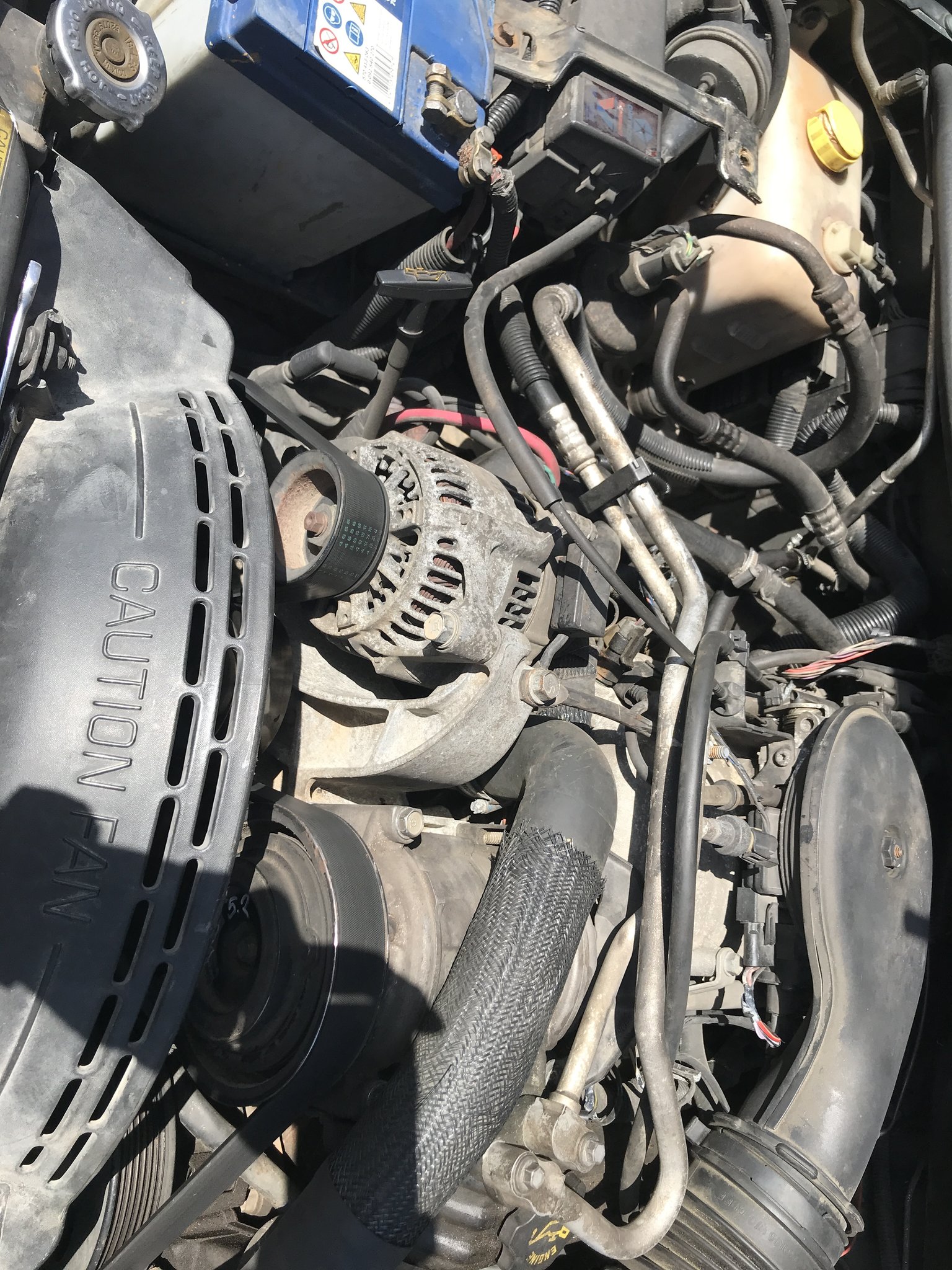

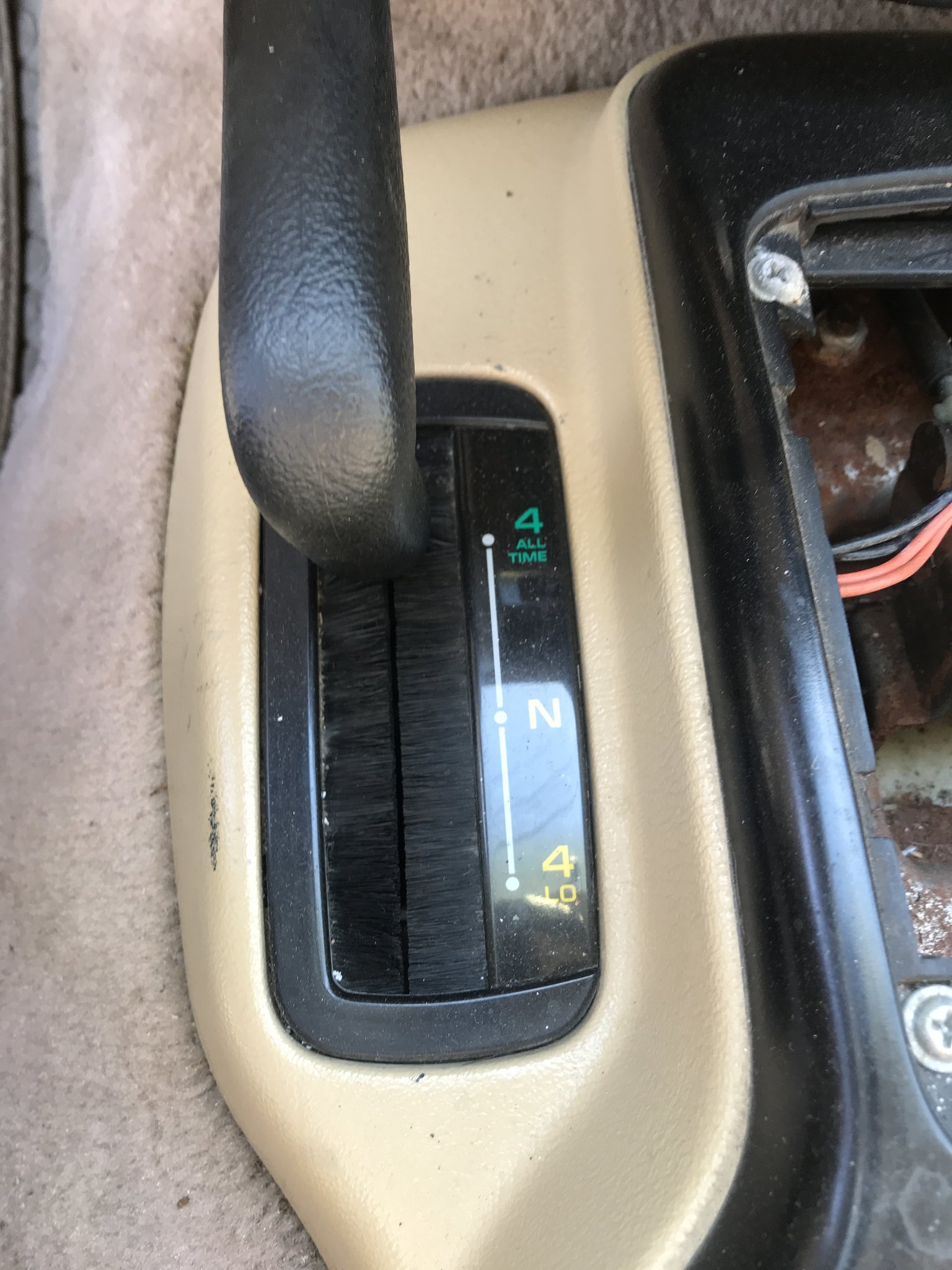

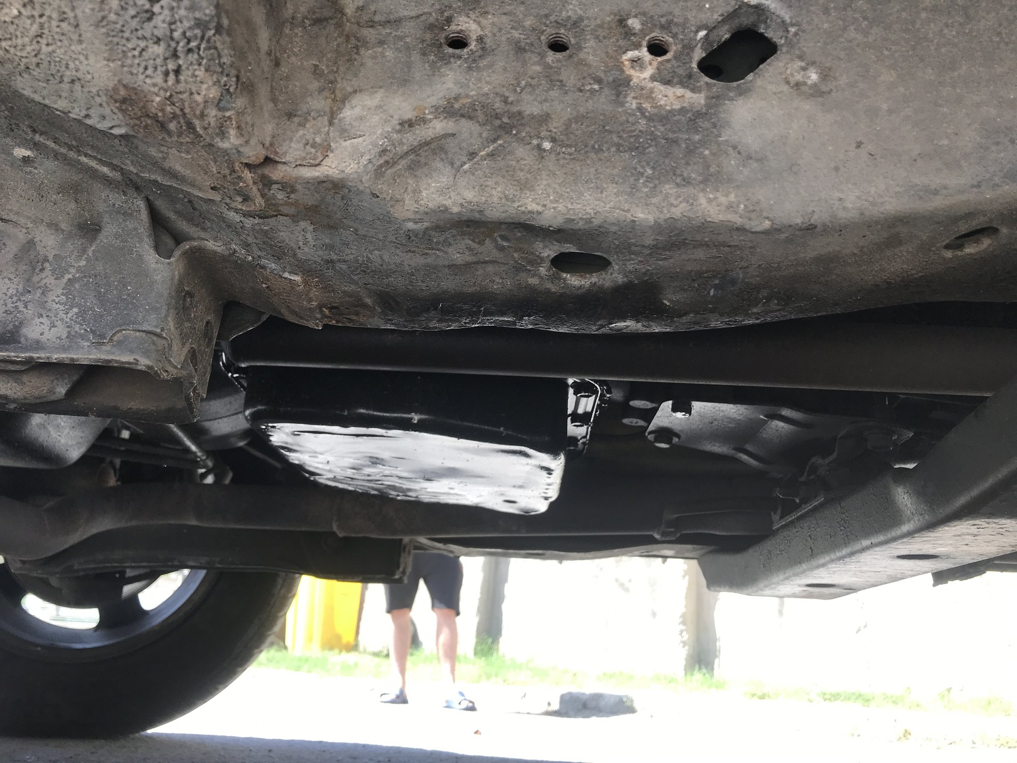

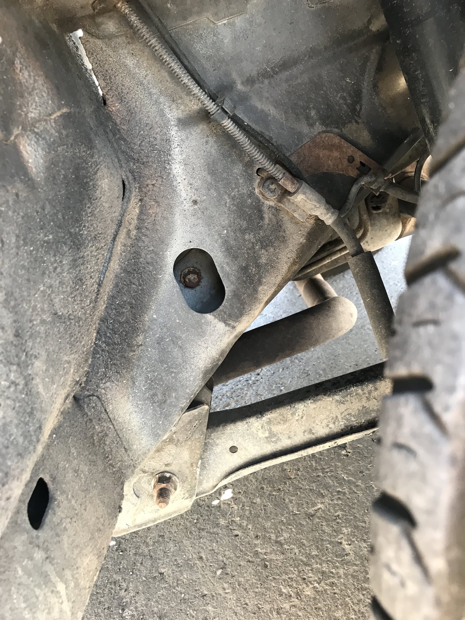

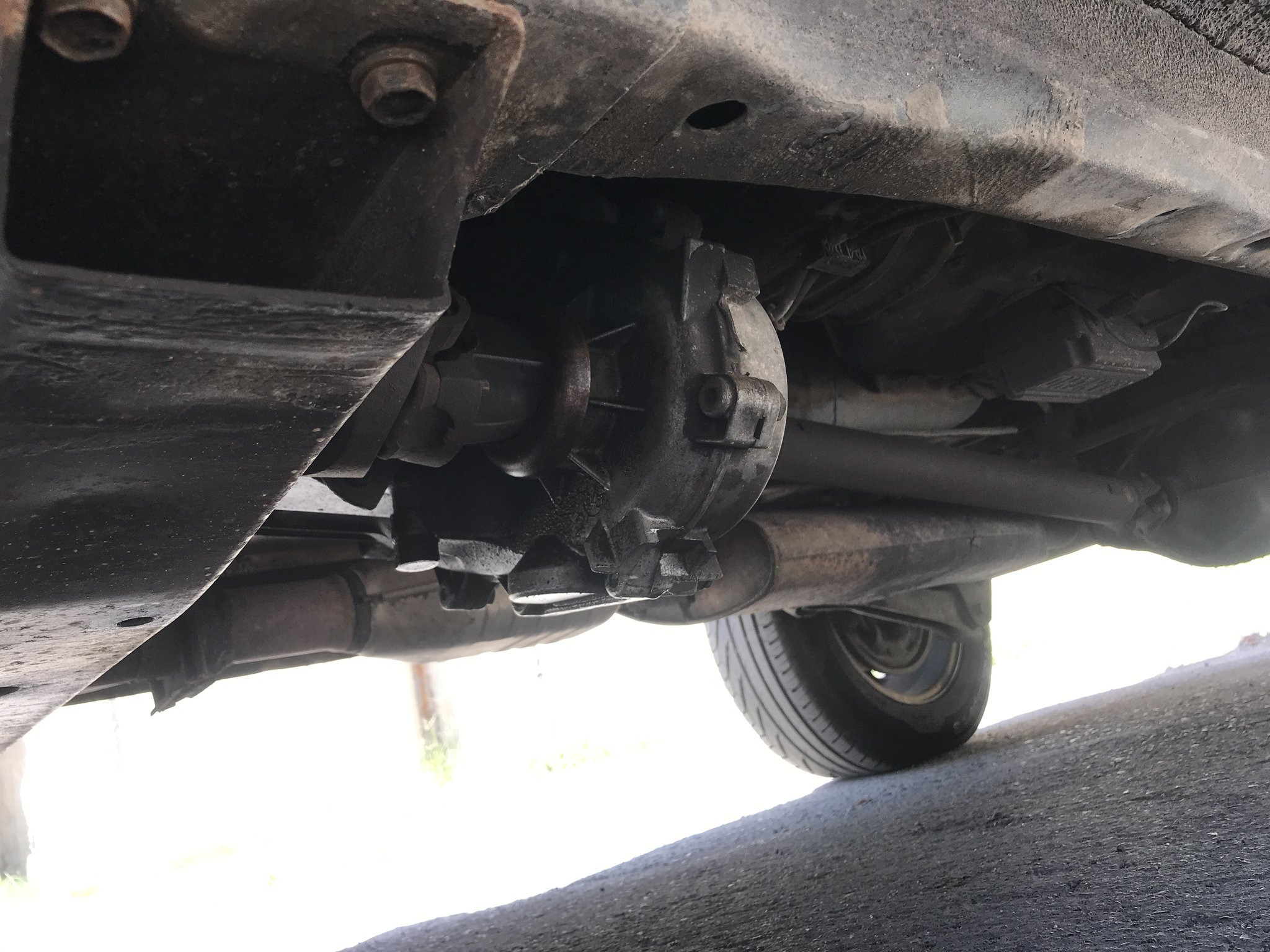

    Здравейте колеги. Все още не може да се каже, че съм нов тй като още не съм се сдобил с вседеход, който да ме направи официален член на клуба , тъй като съм в дилема. Търся си джип за риболов, разходки из природата и за по-тежките, евентуално зимни дни. Бях свел избора между Паджеро 2 или 3 и Гранд Чероки (ZJ). Км момента съм се спрял на Гранд-а. Сега обаче ми остава да си изясня 4.0 или 5.2 двигател. Четох из форума доста мнения на различни колеги, но не намерих (поне аз) темата с плюсовете и минусите на тези два двигателя и като цяло на ZJ. Към момента съм харесал един 5.2 доста запазен (според мен) екземпляр, който не е каран off-road. Но ме притеснява големия разход и евентуалната инвестиция за газов инжекцион. Заслужава ли си ? Четох и за раздатките из форума и не само, но не мога да разбера този конкретния, който съм набелязал с каква раздатка е, скоростна кутия. Има ръждиви места, но лично на мен не ми се струват нещо фрапиращи. За това ще кача снимки и Ви моля за малко помощ от Ваша страна ! Натиснете снимката за да я уголемите

    При тая раздатка на тоя модел зависи от годината. По-старата е по-добра.
    ПП: Зависи и за какво.
    Последно редактирано от cecoa1; 03-09-20, 15:59.
      1995 г. А каква е раздатката ?

        Щом е преди 1996г, значи трябва да е NV249. Постоянно 4х4 с диференциал в раздатката. Този диференциал има паралелно свързана към него виско-муфа, която го блокира автоматично в някаква степен, когато почне да боксува само единият мост. Т.е. прехвърля момент към моста с добро сцепление под колелата. Недостатък на тази раздатка е, че този диференциал не се блокира механично на 100% поне при включване на бавните предавки, както е при някои други джипове, и от това малко страда проходимостта в тежки условия. Възможно е тази муфа да блокира, което е кофти, мостовете стават твърдо свързани, и не е добре да се кара така. Може и муфата да и изтече гела, и тогава пък го няма ефекта на само блокиране при боксуване на единия мост, но пък четирите колела си се задвижват нормално през дифа в нормални условия, и може да се кара без проблем (освен за проходимостта в тежки условия).
        По-новата кутия няма диференциал, а само вискомуфа. Там си постоянно на задно, и чак като забоксуват задните колела, муфата предава момент и на предния мост. Обаче на бавни предавки, тази муфа се блокира механично, и предния и задния мост се свързват твърдо, което е плюс за проходимостта. Тази муфа също може да блокира (не е ОК, трябва да се прави), или да изтече и да не работи (тогава оставаш само на задно на бързи, но на бавни си включва твърдо предния мост).
        За каране по шосе, зимата, на мокро, и пр. първата е по-добра. За проходимост при тежки условия извън пътя, е по-добре втората. Но и при двете е важно, муфата да не е блокирала. За проба правиш кръгчета с пълно навит волан, и гледаш да не влачи гуми и да завива нормално.

        Не им разбирам много на моторите, но 4-литровия го има с по-добра раздатка от описаните - http://jeep.avtograd.ru/xfer/encyclo...p242/index.htm
        NV242. Имаш режими само задно, 4х4 през диф, блокиране на тоя диф, и бавни с блокиран диф.

      Здрасти! Ако мислиш да ползваш джипа за евридейка е силно препоръчително да инвестираш в газов инжекцион. На това купе подхожда повече 5.2 заради теглото, но пък, както писа Цецо, за да си спокоен при по-висока скорост на мокро, трябва да си вземеш джипка набор, което не е добре за общото състояние. Виждам, че пода на показания екземпляр е намачкан , което показва, че джипа не е жален по чукарите. Има подозрително спукано антикорозионно покритие с наченки на ръжда при едно от ушите на носачите. Може да има спукване и на самата греда. Накратко - ако си карал до сега малолитражка, сега ще подкараш 4 наведнъж. Не знам дали си премислил и възможността за снабдяване с около истинските резервни части, но и това не е лесно, Трябва да си добър в международната търговия. И все пак успех с покупката. Дано намериш бързо твоя джип.

          По снимките се вижда, че е покарван извън пътя ( тези следи на асфалта не се получават) , но общото състояние е добро. Няма сериозни ръжди. Също, не маловажно е финансовата страна на покупката.
