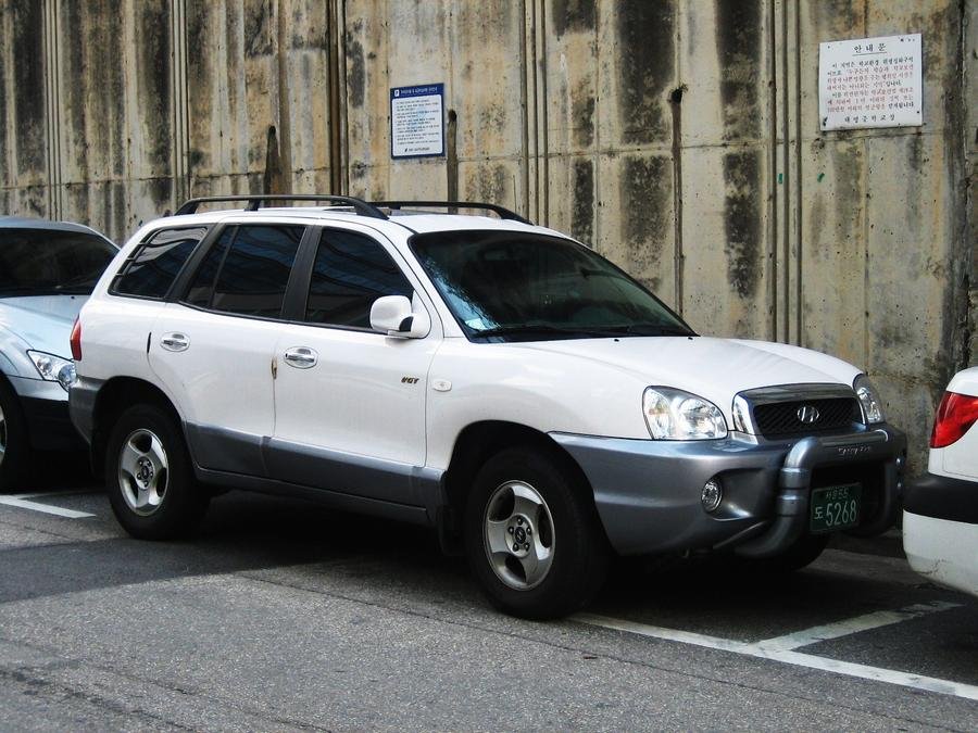

              Случайно да знаете марката, модела на тези джанти:

              интересно, че ги намирам на предназначени за американския пазар модели на Santa Fe
              • Джоу (x3mrjoe)
                Джоу (x3mrjoe) коментира
                Пенчо, табелите на стената зад Сантасето са на корейски, та е малко вероятно да е от ФАЩ.
                ... ъъъ, и регистрационният номер също е корейски.
                Последно редактирано от Джоу (x3mrjoe); 03-02-20, 12:24.
              • Пенчо
                Пенчо коментира
                Така е.
                Но е сигурно, че хуйдай джанти не произвежда. А тези, като ги гледам, са за пред кафето.
                Та се чудя, защо ли си търкам клавиатурата.
              • Пенчо
                Пенчо коментира
                Така е.
              Не знам поста ти дали е за нова тема, но въпроса е като за форумите на Audi или BMW.
              Предвид, че снимката е в Кореа, много е възможно джантите също да са от там.
                Така ли ни личи.... в момента карам ауди A4 .... Знам, че запитването е меко-казнано малоумно, но не намирам информация, пък външния вид си е външен за един паркетен 4х4
                  Че външният вид си е външен е ясно, дори и да става въпрос за къща.
                  Ако пишете вие, демек и "жената", най-добре тръгвайте и разглеждайте на живо, и квото ѝ хареса, като така ще си гарантираш липсата на лични проблеми следствие на такива които биха се появили при експлоатацията на паркетният 4х4, SUV, или както ти е удобно да го наричаш.
                  Последно редактирано от Джоу (x3mrjoe); 03-02-20, 13:07.
