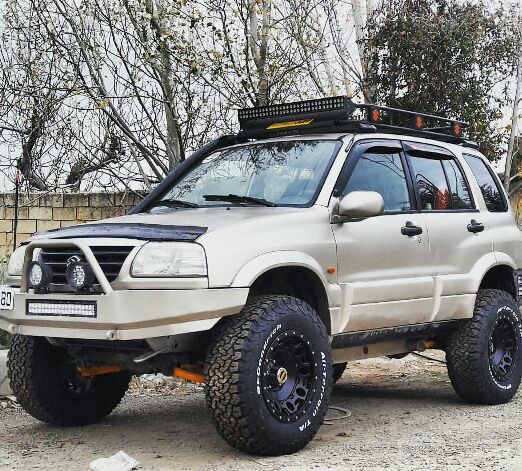

          Трябва ти по стария Гранд...Натиснете снимката за да я уголемите

          • #95
            От: Мнения за Suzuki Grand Vitara след 2006г.
            Първоначално публикуван от avzdrav Преглед на мнение
            Янко, тези Гранд Витари са вече без рама...
            Абе водят ги че имат рама, вградена в купето. Не е като лека кола все пак, има желязо по тях, ама не е тая рама за която иде реч.
            • #96
              Имат метална рама вградена в купето.
              Както е споменато, не е правилният дизайн и механика за хард изпълнения
