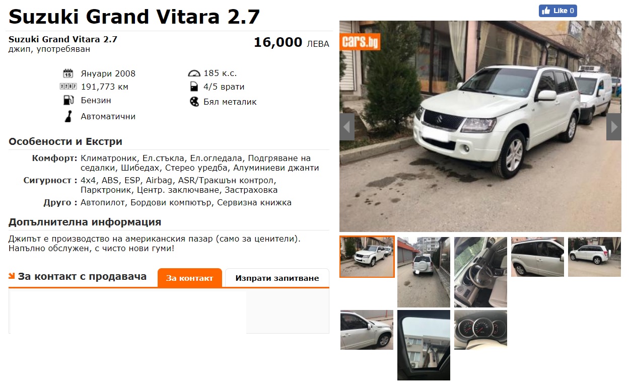

                              2,7 мотор се слага само на XL7, какви 2ки какви 3ки. ХL7 до 2006 е един модел MK1 с фейстлифт в 2003 и само с един мотор 2,7. След това првят до 2009г МК2 с мотор 3, 2 само за Мексико, а 3,6 за Канада и САЩ. Интересувам се специално от този модел от години, започва да се прави през 2002 с мотор 2,7 само и 173коня. После в 2003г правят вътрешен фейстлифт и появата на по-мощният 2,7 с 184коня. Същатагодина се срещат и двата мотора по мощност, двете вътрешни визии и двете АТ кутии, това е преходната година. В 2004г се запазва вътрешният фейслифт и правят външен с нови фарове, капак и маска. Двигателят е само 184коня(говоря само за бензиновият, има един 2.0 дизел на Пежо) и кутиите АТ са само 5степенни до 2005-2006.След това има цялостна промяна, премахва се шасито и се минава Н друг размер джанти и междуболтово разстояние и така до 2009г, когато се прекратява производството на модела Гранд Витара ХL7. Вие си пишете, каквото си искате и се правете, че разбирате от модела.
