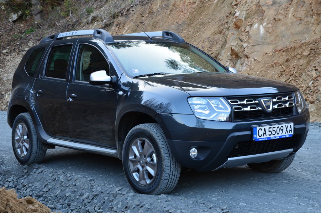

        Аз имах възможност да покарам и тествам (около 600 километра) 2ра генерация, дизел, 4X4. Това е първия СУВ/джип, който съм карал някога. От Велико Търново...общо взето към Кърджали и обратно, един уикенд. С няколко думи - много ми хареса.
        Тестовия автомобил беше на около 1400км пробег. Ускоряваше доста добре. Многоооо, много къса първа скорост. Среден разход 6.5/100. Не мога да кажа че интериора е луксозен, спартански е общо взето. Навигацията е ОК. Багажника е приличен.
        За семейна кола за уикенда е екстра според мен.

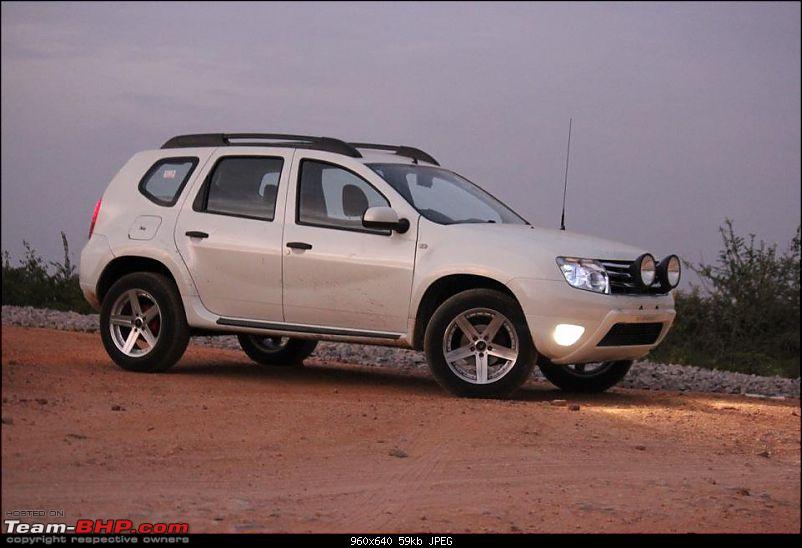

                      Първоначално публикуван от _Константин_ Преглед на мнение
                      Калкулатора за гуми не върши работа в случая. Въпроса беше колко голяма гума може да поеме Дъстъра в стоков вид.
                      Аааа, върши си- само да се навреш под колата и ще ти свърши работа.
                      Отиваш да мериш още колко може да се поеме като ширина и височина без да опира гумата по завои и дупки. После почваш да смяташ за да видиш точният размер дето да търсиш- ей за тука ти е калкулаторчето.
                      ПС: Според някакво инфо и картинки от Индия Дъстър-а събира 235/60/17. Който размер идва с 4мм. по-голям от 235/70/15 и с 20мм. по-малък от 235/75/15... Поиграй си с калкулатора, но имай наум неща като ЕТ и J на джантите...
