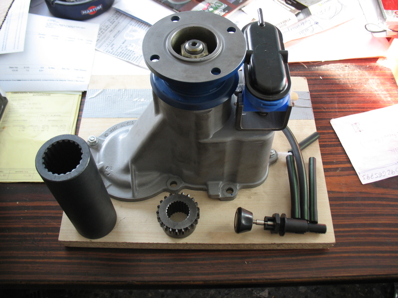

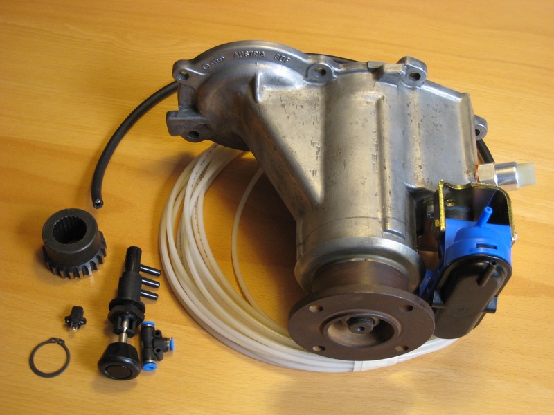

Повечето бусове са с блокаж на задния мост, по-рядко и на предния.Блокажите се монтират, защото артикулацията на окачването на буса е слаба, и при по-неравен терен не може да премине (окантарва се).Блокажите се включват посредством вакум.
